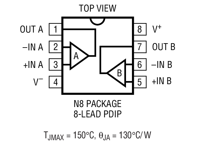

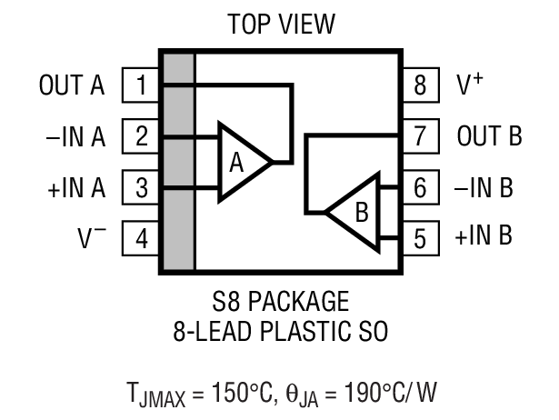

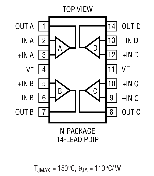

产品详情
LT®1361 / LT1362 是双通道和四通道低功率、高速运算放大器,具备卓越的 AC 和 DC 性能。与具有相似带宽的同类器件相比,这两款放大器拥有低得多的电源电流和较高的转换速率。电路拓扑是一个具有匹配高阻抗输入和电流反馈放大器之转换特性的电压反馈放大器。高转换速率和单级设计提供了卓越的稳定特性,从而使这个电路成为数据采集系统的理想选择。每个输出能够采用 ±15V电源把一个 500Ω 负载驱动至 ±13V,和采用 ±5V 电源把一个 150Ω 负载驱动至 ±3.2V。另外,这两款放大器还能在驱动任何容性负载时保持稳定,因而使得它们适用于缓冲器或电缆驱动应用。
LT1361 / LT1362 隶属于一个快速、高性能放大器系列,该系列采用了这种独特的拓扑,并运用了凌力尔特公司 (现隶属 ADI) 先进的双极型互补制造工艺。如果需要 LT1361 / LT1362 的单通道放大器版本,请参见 LT1360 的产品手册。假如需要具有较高电源电流的较高带宽器件,请参阅 LT1363 至 LT1365 的产品手册。倘若需要较低电源电流放大器,则请查阅 LT1354 至 LT1359 的产品手册。可提供每款放大器的单通道、双通道和四通道版本。
