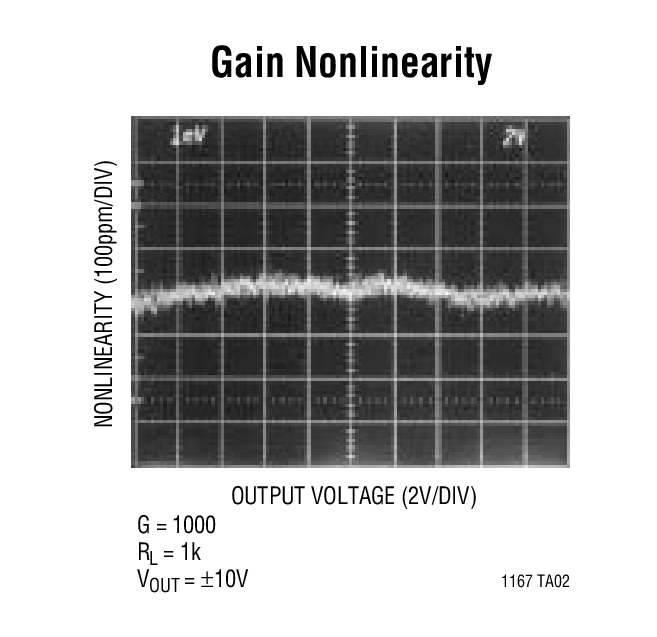

优势和特点
  • 单个增益设定电阻器:G = 1 至 10,000
  • 增益误差:G = 10,0.3% (最大值)
  • 增益非线性度:G = 10,30ppm (最大值)
  • 输入失调电压:G = 10,225μV (最大值)
  • 输入失调电压漂移:1μV/°C (最大值)
  • 输入偏置电流:2nA (最大值)
  • 在 G = 1 时的 PSRR:80dB (最小值)
  • 在 G = 1 时的 CMRR:75dB (最小值)
  • 电源电流:1.3mA (最大值)
  • 宽电源范围:±2.3V 至 ±18V
  • 1kHz 电压噪声:7.5nV/√Hz
  • 0.1Hz 至 10Hz 噪声:0.28μVP-P
  • 采用 8 引脚 PDIP 封装和 SO 封装
  • 采用两个 5k 外部电阻器可满足 IEC 1000-4-2 Level 4 ESD 测试的要求
产品详情
LT®1920 是一款低功率的精准型仪表放大器,其仅需一个外部电阻器便能设定 1 至 10,000 的增益。7.5nV/√Hz (在 1kHz) 的低电压噪声并未因为低功耗 (对于 ±2.3V 至 ±15V 电源,典型消耗电流为 0.9mA) 而打任何折扣。
即使对于低至 2k (以前的单片式仪表放大器出于其非线性规格指标的原因而采用 10k) 的负载电阻器,该器件的高准确度 (30ppm 的最大非线性度,0.3% 的最大增益误差 [G = 10] ) 也不会下降。LT1920 经过激光修整,以实现非常低的输入失调电压 (最大值为 125μV)、漂移 (1μV/°C)、高 CMRR (75dB,G = 1) 和 PSRR (80dB,G = 1)。最大值为 2nA 的低输入偏置电流通过运用超 β 加工工艺得以实现。输出能够在任何增益配置中处理高达 1000pF 的容性负载,同时对输入提供了高至 13kV (人体模型) 的 ESD 防护等级。采用两个5k 外部电阻器的 LT1920 符合 IEC 1000-4-2 Level 4 规范要求。
采用 8 引脚 PDIP 和 SO 封装的 LT1920 是 AD620 的一款引脚对引脚和规格对规格改进型替代产品。LT1920 是适合精准仪表放大器应用且最具成本效益的解决方案。如果需要更好的保证性能,请参见 LT1167 的相关信息。
