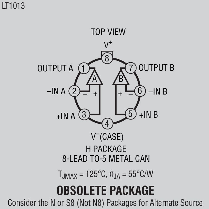

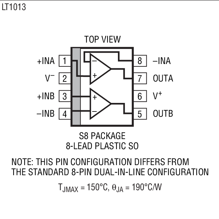

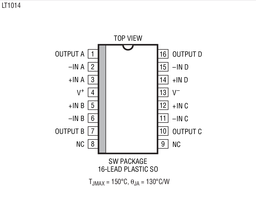

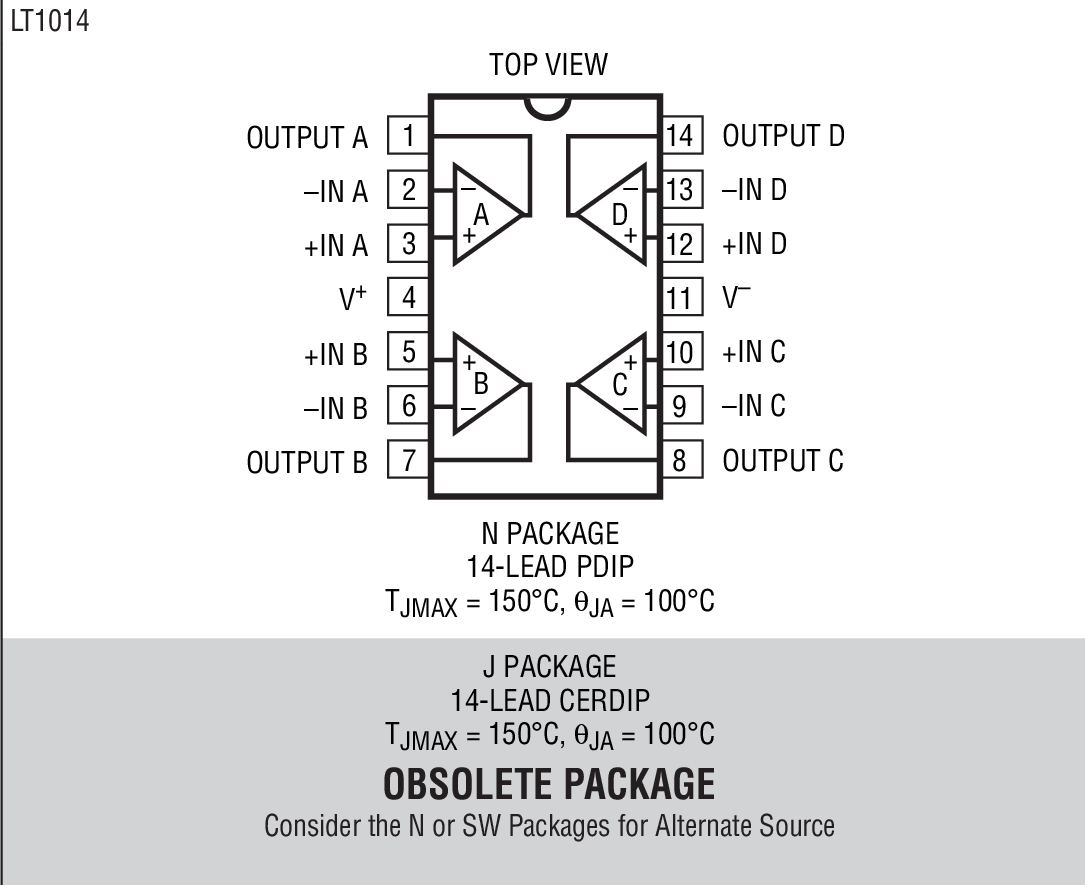

LT®1014 是首款能够对采用业界标准的 14 引脚 DIP LM324 / LM348 / OP-11 / 4156 引脚配置的设计直接进行升级的精准四通道运算放大器。与单通道运算放大器相比,它不再需要牺牲性能指标,同时节省了板级空间和成本。
LT1014 具有 50μV 的低失调电压、0.3μV/°C 的漂移、0.15nA 的失调电流、800万 的增益、117dB 的共模抑制和 120dB 的电源抑制,因而堪称一款真正精准的四通道运算放大器。特别重要的是低失调电压,因为在四通道配置中未提供失调零位终端。虽然每个放大器的电源电流仅为 350μA,但凭借一种新型输出级设计,仍然能够供应和吸收超过 20mA 的负载电流,并保持高电压增益。
同样,LT1013 是首款采用 8 引脚业界标准配置的精准双通道运算放大器,可实现诸如 MC1458 / MC1558、LM158 和 OP-221 等常用器件的性能升级。LT1013 的规格指标与 LT1014 的相似 (甚至略胜一筹)。
LT1013 和 LT1014 均可采用单 5V 工作电源:输入共模范围包括地电位;输出还可摆动至地电位的几毫伏 (mV) 以内。消除了以往单电源设计中非常明显的交越失真。提供了一整套采用 ±15V 和单 5V 电源时的规格。
