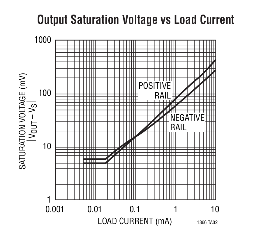

  • 轨至轨输出摆幅

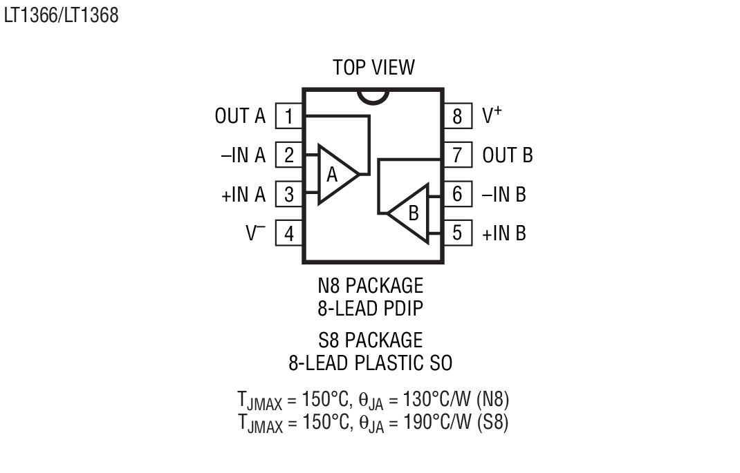

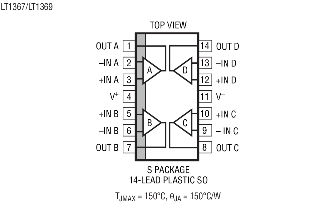

LT1366/LT1368 可提供采用标准双通道运放引出脚配置的塑料 8 引脚PDIP 封装和 8 引脚 SO 封装。LT1367/LT1369 采用标准的四通道运放引出脚配置,可提供14 引脚塑料 SO 封装。这些器件可用作众多标准运放的直接替代型产品,旨在改善输入/输出范围和精准度。
