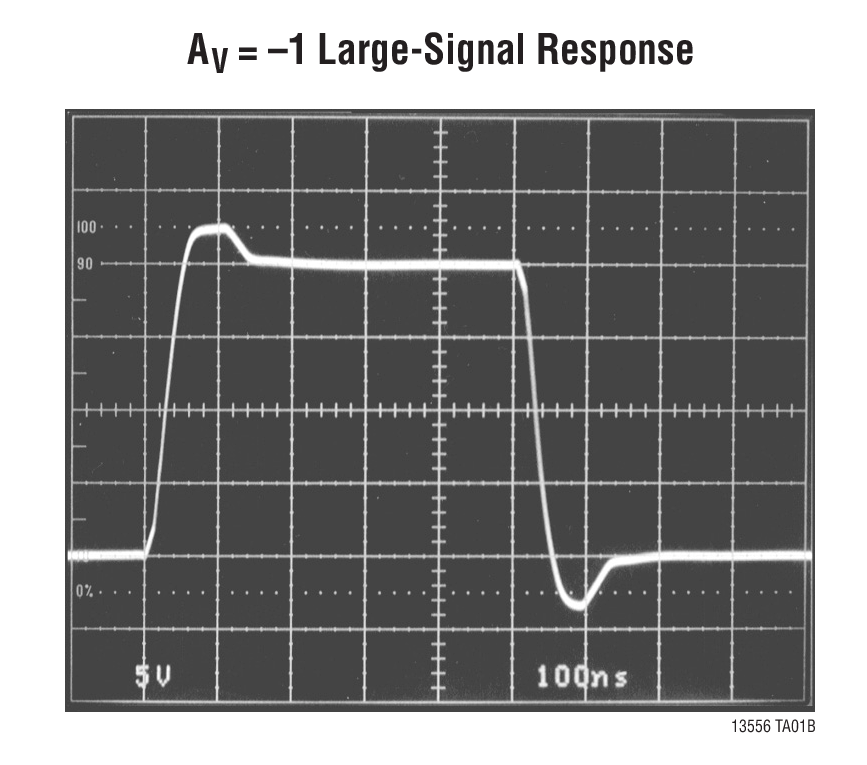

优势和特点
  • 12MHz 增益带宽
  • 400V/μs 转换速率
  • 每个放大器的最大电源电流为 1.25mA
  • 稳定的单位增益
  • C-Load 运算放大器用于驱动所有的容性负载
  • 10nV/√Hz 输入噪声电压
  • 800μV 最大输入失调电压
  • 300nA 最大输入偏置电流
  • 70nA 最大输入失调电流
  • 12V/mV 最小 DC 增益,RL = 1k
  • 230ns 稳定时间 (至 0.1%),10V 阶跃
  • 280ns 稳定时间 (至 0.01%),10V 阶跃
  • ±12V 最小输出摆幅 (驱动 500Ω 负载)
  • ±2.75V 最小输出摆幅 (驱动 150Ω 负载)
  • 规格在 ±2.5V、±5V 和 ±15V
产品详情

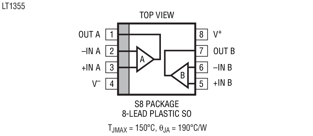

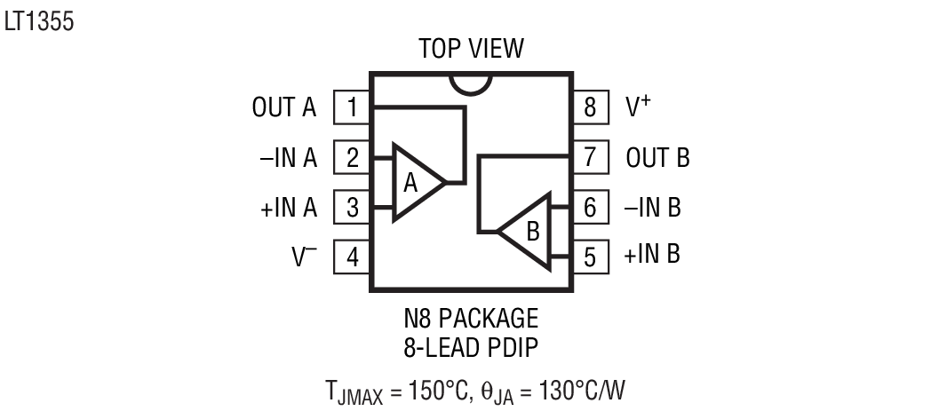

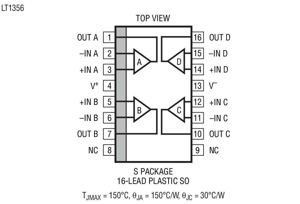

LT®1355 / LT1356 是双路和四路、低功率、高速运算放大器,具有出色的 AC 和 DC 性能。与具有相似带宽的同类器件相比,这些放大器具有低得多的电源电流和较高的转换速率。所采用的电路拓扑结构是一个电压反馈放大器,并具有匹配的高阻抗输入以及电流反馈放大器的转换性能。高转换速率和单级设计提供了超卓的稳定特性,使电路成为数据采集系统的理想选择。每个输出可驱动一个 500Ω 负载至 ±12V (采用 ±15V 电源) 和一个 150Ω 负载至 ±2.75V (采用 ±5V 电源)。这两款放大器可在采用任何容性负载的情况下保持稳定,因而使其成为缓冲应用的合适之选。
LT1355 / LT1356 隶属于一个快速、高性能放大器系列,该系列采用了上述独特的拓扑结构,并运用了凌力尔特公司的先进互补双极型加工工艺。如需 LT1355 / LT1356 的单路放大器版本,请查阅 LT1354 的产品手册。如需具有更高电源电流的较高带宽器件,请查阅 LT1357 ~ LT1365 的产品手册。当每个放大器的电源电流为 2mA、4mA 和 6mA 时,可提供 25MHz、50MHz 和 70MHz 的带宽。以上每款放大器都可提供单路、双路和四路版本。
