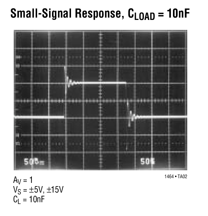

  • 对于高达 10nF 的 C-Load 可实现稳定的单位增益
  • 开环增益:1,000,000 (典型值)
  • 提供了采用 ±5V 和 ±15V 电源时的保证规格
  • 保证的匹配规格

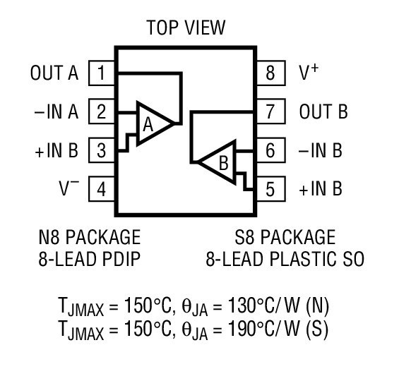

  • 标准引出脚配置:SO-8、SO-14 封装
产品详情
LT
1464 (双通道) 和 LT1465 (四通道) 是首批可为高达 10nF 的电容性负载提供微微安输入偏置电流 (典型值为 500fA) 和单位增益稳定性的微功率运放 (每个放大器的最大电源电流为 200μA)。输出能够将一个 10k 负载摆动至任一电源的 1.5V 之内,就像那些所需电源电流高出一个数量级的运放一样。这种独特的性能组合使 LT1464 / LT1465 非常适合于很宽的输入和输出阻抗范围。
在 LT1464 / LT1465 的设计和测试中,重点特别放在了优化低成本 SO-8 (双通道) 和 14 引脚  SO (四通道) 封装中的性能上 (针对 ±15V 和 ±5V 电源)。输入共模范围包括正电源轨。摆率 (0.5V/μs 最小值) 和增益带宽乘积 (650kHz 最小值) 经过了 100% 的全面测试。另外,还提供了一组完整的匹配规格指标。
