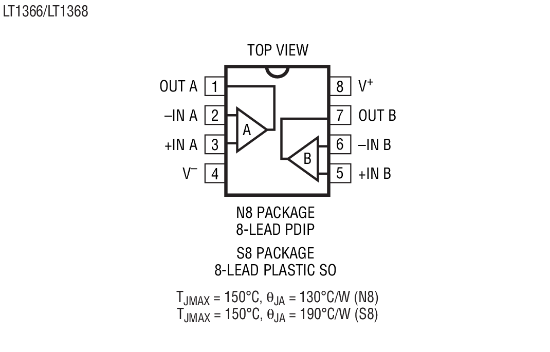

优势和特点
  • 输入共模范围包括两个电源轨
  • 轨至轨输出摆幅
  • 低输入失调电压:150μV
  • 高共模抑制比:90dB
  • 高 AVOL:>1V/μV (驱动 10k 负载)
  • 低输入偏置电流:10nA
  • 宽电源范围:1.8V 至 ±15V
  • 低电源电流:每个放大器为 375μA
  • 高输出驱动:30mA
  • 400kHz 增益带宽乘积
  • 转换速率:0.13V/μs
  • 可在容性负载高达 1000pF 的情况下保持稳定
产品详情
LT®1366/LT1367/LT1368/LT1369 是双通道和四通道双极运算放大器,它们实现了轨至轨输入和输出操作能力与精准规格的组合。这些运放可在一个 1.8V 至 36V 的电源范围内保持其特性。其操作规格针对 3V、5V 和 ±15V 电源而拟订。输入失调电压通常为 150μV,并在驱动一个 10k 负载时提供了一个数值为 1,000,000 的开环增益 AVOL。共模抑制在整个轨至轨输入范围内的典型值为 90dB,而电源抑制为 110dB。
LT1366/LT1367 采用传统的补偿功能电路,可在容性负载 ≤1000pF 的情况下确保稳定性。LT1368/LT1369 所采用的补偿功能电路需要一个 0.1μF 的输出电容器,这改善了放大器的电源抑制性能并减小了高频条件下的输出阻抗。输出电容器的滤波操作降低了高频噪声,这在驱动 A/D 转换器时是有利的。
LT1366/LT1368 可提供采用标准双通道运放引出脚配置的塑料 8 引脚 PDIP 封装和 8 引脚 SO 封装。LT1367/LT1369 采用标准的四通道运放引出脚配置,可提供14 引脚塑料 SO 封装。这些器件可用作众多标准运放的直接替代型产品,旨在改善输入/输出范围和精准度。
