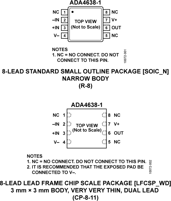

ADA4638-1是一款具有轨到轨输出摆幅的高电压、高精度零漂移放大器,保证可采用4.5 V至30 V单电源或者±2.25 V至±15 V双电源供电。采用±5 V电源时,功耗不到0.95 mA。
ADA4638-1的失调电压为4 μV,失调漂移不到0.05 μV/°C,无1/f噪声,输入电压噪声仅为1.2 μVp-p(0.1 Hz至10 Hz),适合不容许存在大误差源的高精度应用。这款器件在宽工作温度范围内的漂移接近零,对压力传感器、医疗设备以及应变计放大器应用极为有利。许多应用都可以利用ADA4638-1提供的轨到轨输出摆幅来使信噪比(SNR)达到最大。
ADA4638-1的额定温度范围为-40°至+125°C扩展工业温度范围,提供8引脚LFCSP (3x3mm)和SOIC封装。
