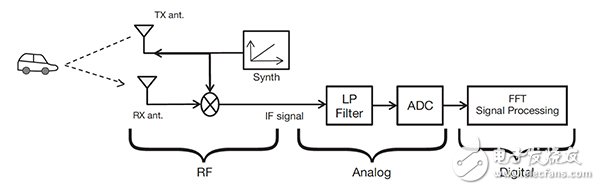

若要设计能够执行这些操作的系统,则需结合射频、模拟和数字子系统(图 1)。作为系统输出信号链的组成部分,射频信号合成器可产生用于传输的啁啾。在系统输入信号链的第一级,射频混频器可将产生的啁啾与反射的啁啾结合在一起,从而产生 IF 信号。在后续的模拟级中,低通滤波器和模数转换器 (ADC) 可产生数字数据流,以便利用快速傅里叶变换 (FFT) 和其他算法进行信号处理。
传感器
图 1:典型的毫米波调频连续波 (FMCW) 雷达设计依靠紧密集成的射频、模拟和数字子系统,来传输精确控制的能量突发(称为啁啾),并处理反射的信号,从而解析靶场目标的距离、速度和相对角度。(图片来源:Texas Instruments)

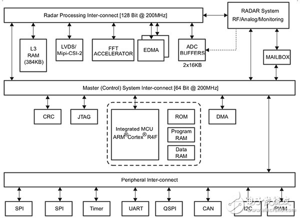

Texas Instruments 的毫米波解决方案结合了毫米波 IC 和全面的软件环境,可极大地简化基于毫米波的运动检测器应用的实现。工业毫米波器件(包括 Texas Instruments 的 IWR1443 和 IWR1642)集成了所需的全套射频、模拟和数字子系统,用来产生、传输、接收和处理 FMCW 雷达信号。这些器件将类似的射频/模拟前端以及复杂的数字子系统结合在一起(图 2)。在这种前端架构中,这些器件集成了一个完整的 FMCW 76 - 81 千兆赫 (GHz) 频段收发器子系统,具有四个专用 RX 信号路径和多个 TX 通道(IWR1443 有三个,IWR1642 有两个)。
传感器
图 2:Texas Instruments 的 IWR1443 和 IWR1642 毫米波器件具有类似的前端架构,可提供四个独立的 RX 通道和多个 TX 通道(IWR1443 有三个通道,IWR1642 有两个通道)。(图片来源:Digi-Key Electronics,使用 Texas Instruments 提供的原始资料)

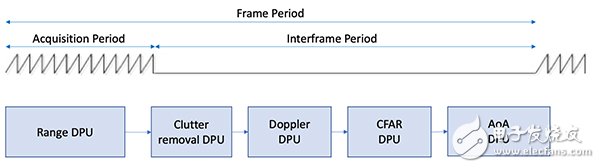

对于其雷达信号处理子系统,IWR1443 和 IWR1642 使用了两种不同的方法。IWR1443 配有一个专门的加速器,用于加速 FFT 计算和雷达信号处理所需的其他计算(图 3)。此外,独立的 Arm Cortex-R4F 处理器(雷达系统)可作为用于前端配置、雷达子系统控制和校准的专用主机。
传感器
图 3:除射频和模拟前端外,Texas Instruments 的 IWR1443 毫米波器件还集成了一个数字子系统,其中包括一个基于 Arm Cortex-R4F 的主控制系统、一个基于 Arm Cortex-R4F 的独立雷达系统,以及一个用于加速雷达信号处理的 FFT 加速器。(图片来源:Texas Instruments)

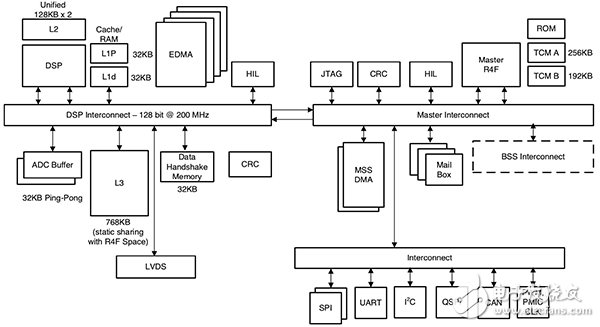

IWR1642 集成了 Texas Instruments 的 C674x 数字信号处理器 (DSP) 内核(图 4),作为其雷达信号处理器。IWR1642 DSP 专为 FMCW 信号处理而设计,采用 600 MHz 运算时钟频率,支持 32 KB 的 L1 程序 (L1P) 和数据 (L1d) 缓存,以及可加速 DSP 运算的 256 KB 统一程序/数据 L2 缓存。如有必要,开发人员可以严格将 IWR1642 用作雷达信号处理器。
传感器
图 4:除射频/模拟前端外,Texas Instruments 的 IWR1443 毫米波器件还集成了一个数字子系统,包括一个用作主控处理器的 Arm Cortex-R4F ,以及一个用于处理雷达信号的 Texas Instruments C674x 数字信号处理 (DSP) 内核。(图片来源:Texas Instruments)

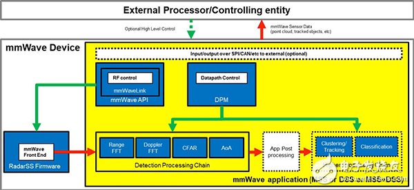

分层软件环境中的软件服务使用 DSP 子系统 (DSS)、主子系统 (MSS) 和加速器(或它们的组合)来自动实现 DPU(图 6)。在应用层面,开发人员可使用毫米波 API 从完全配置的 DPC 访问 DPU 结果,或通过 mmWaveLink API 直接访问毫米波前端。
传感器
图 6:Texas Instruments 的毫米波环境提供多个应用编程接口 (API),这些接口可隐藏雷达系统操作的细节,从而简化了运动检测应用的开发。(图片来源:Texas Instruments)
