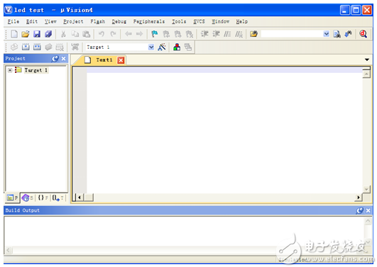

打开keil软件,版本μ Vision2 ,μvision3,μvision4 都一样,在这里用μvision4版本演示,打开之后如下图,有的时候会默认打开上次使用的工程,单击Project 菜单,选择

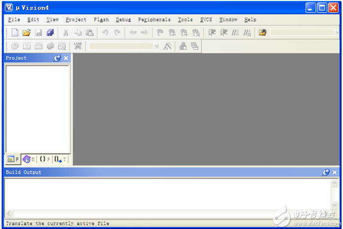

Close  Project 关闭了默认打开的工程,显示下图界面:
我们要建立新的工程,选择Project→ newμ vision projiect…

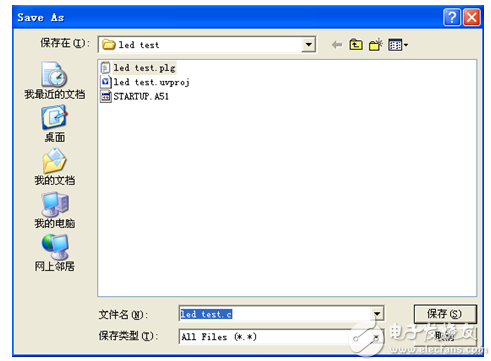

选择工程要保存的路径,输入工程文件名,如图

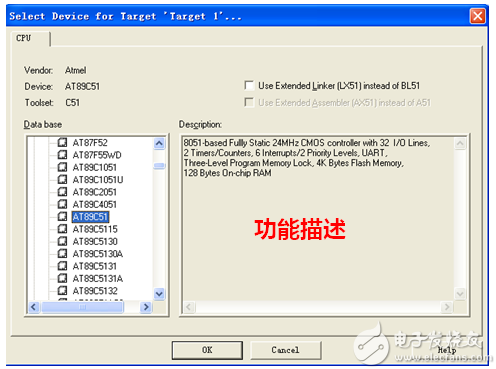

  点击保存后会弹出一个对话框,要求用户选择单片机型号,可以根据用户使用的单片机来选择,我们使用的STC90单片机是兼容51内核的,Keil C51 几乎支持所有的51内核单片机,51内核具有通用型,如果程序用的资源不是太复杂,我们可以选择任意一款51单片机内核就行。在稍后我们会继续讲解怎么将STC单片机官方的头文件添加进来,在这暂不多介绍。Keil 软件的关键是程序代码的编写,而非是用户选择什么硬件。例程以添加Atmel 的AT89C51来说明。如图,然后,单击 确定(OK)。
如果出现下面的界面:单击是就可以,意思是将单片机的启动代码添加到工程,我们不用修改。

界面显示的Text1就是我们刚刚加入的文件,但是这个文件与我们的工程还没有直接联系起来,单击图标  ,保存我们当前的text1文件,输入要保存的文件名,同时要输入文件扩展名,扩展名很关键,用C语言编写的程序,则必须为**.c,汇编语言必须为**.asm(**为文件名),文件名是用户自己取的。填好文件名后单击保存。

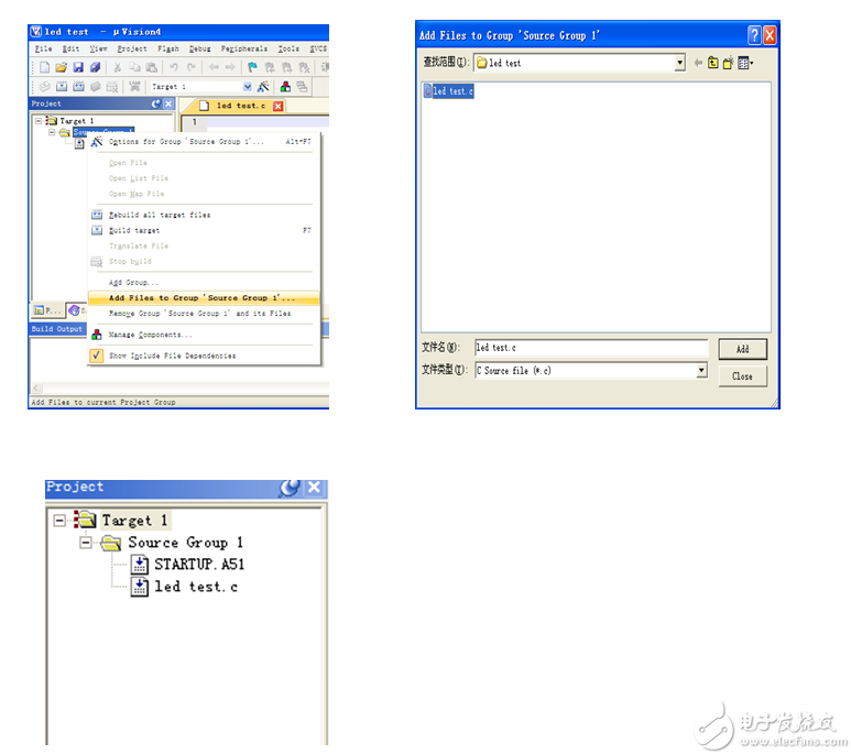

单击Target1 前面的“+”号,然后在Source Group 1 上右键单击,选择Add  Files to Group Source Group1,选中我们刚才建立的.c文件,这里是led test.c,单击add,只需单击一次。之后单击Close就可以。
 回到主界面后,单击Source Group 1前的“+”号,刚刚添加的文件显示在里面。

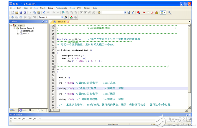

编写程序
我们以第二个程序为例来练习编写:led闪烁。
这个程序大家一定要弄懂,也算是一个基础,懂了这个程序,也算是进入单片机的领域了接下来我会详细讲解这个例程。另外需要注意的是单片机写程序的时候,一定是英文状态下的字符,尤其注意“;”,往往就因为这个分号,程序出现问题,所以输入时一定要注意是在英文状态下的。
我们打开程序:

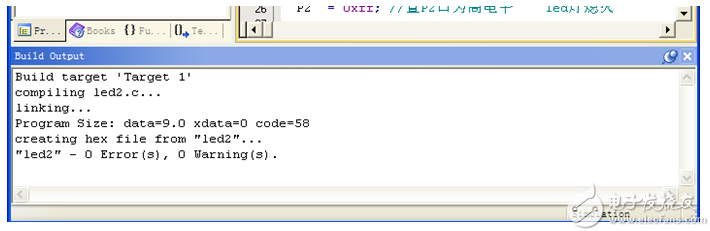

我们先编译一下:第一次编译我们点击,看一下结果
结果的意思:
   编译led2.c…..
   链接…..
data=9.0--占用内部RAM9个字节,xdata=0:外部RAM 0字节,
      Code=56代码长度为56字节
   生成单片机可下载的HEX(十六进制)文件。
没有错误,没有警告。
在这里说明一点:生成HEX文件是我们自己设置的,默认的情况下不会生成HEX文件。单击进行设置,如下图,选择Output,勾选Creat hex,后单击确定。
