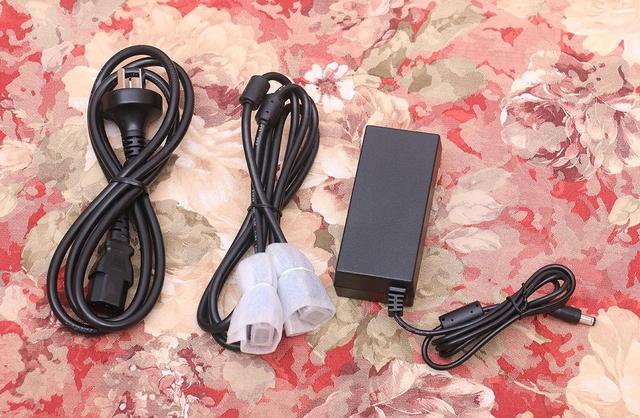

配件方面有电源线+电源适配器外加一条VGA连接线,话说在这个全民高清的年代还标配VGA连接线这点略缺点诚意,不过估计大家手上也不缺HDMI线,所以问题也不大。

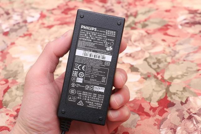

电源适配输出19V-2A,输出功率38W。

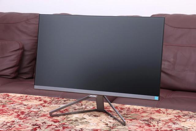

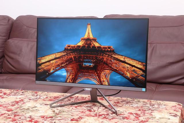

显示器支架在出厂时已经预先安装好,从包装取出来接上线之后直接就能上岗。显示器左右上边框无任何凸起,防眩光雾面屏配合内陷的微边框感觉整个屏幕与边框融为一体。显示器使用的底座有别于我们平时常见的方形底座和圆盘底座,占地少。
显示器正面几乎没有任何装饰,屏幕下方的LOGO同时也是电源指示灯。

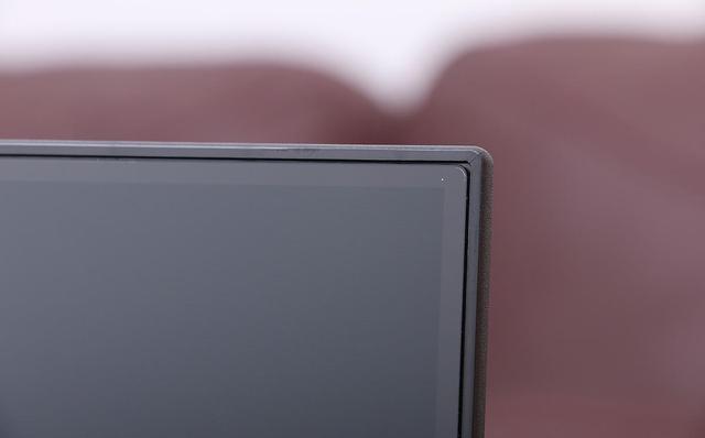

屏幕外面的内屏黑边和边框在微距下可以看得比较清楚。
息屏后不细看几乎看不到边框的存在。

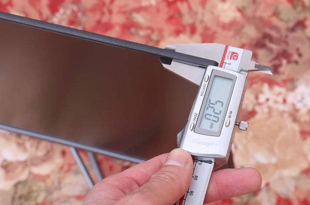

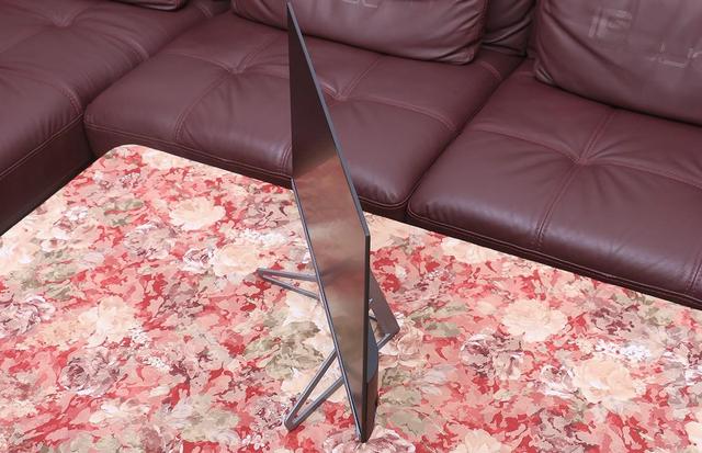

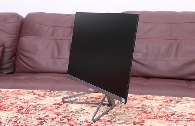

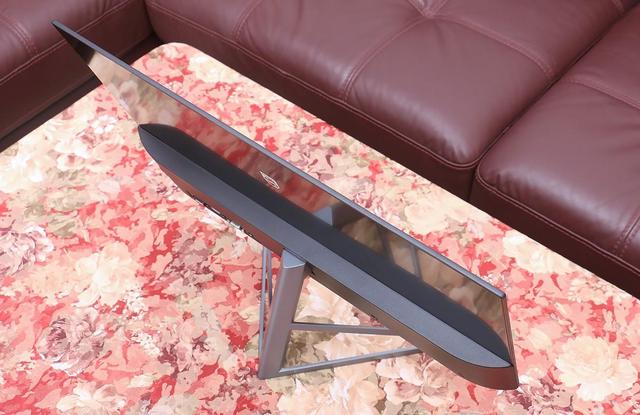

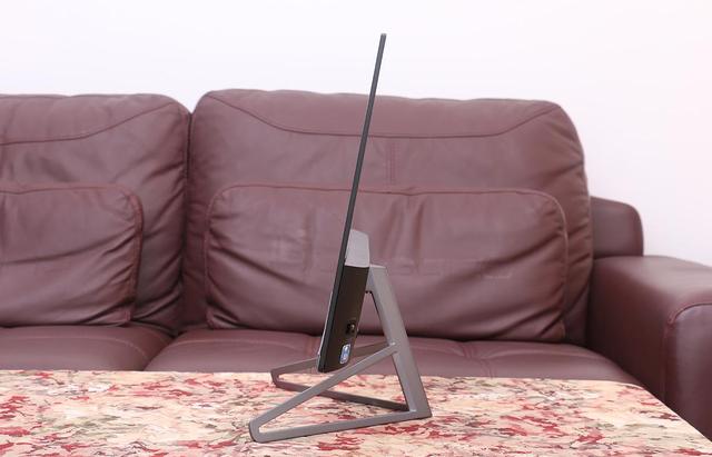

超薄设计是这款显示器最大的特点,官方数据显示最薄的位置仅5.2mm,这应该是目前市售最薄的显示器了吧?
多角度感受“薄”是一种怎样的体验,哈哈

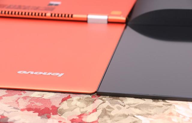

实测5.2mm,与官方给出的数据吻合,这厚度什么iPhone34567都被比下去了。
跟我的联想YOGA13超极本屏幕厚度相当,但因为笔记本屏幕采用了圆角的修饰,所以看上去更薄一点而已。

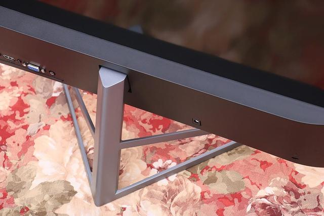

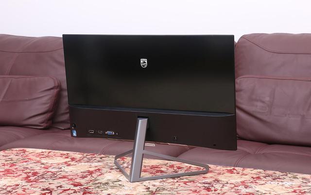

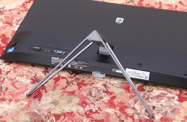

显示器背面,薄的地方是金属板烤漆,虽然没有散热孔,但直接金属导热应该不会有问题。

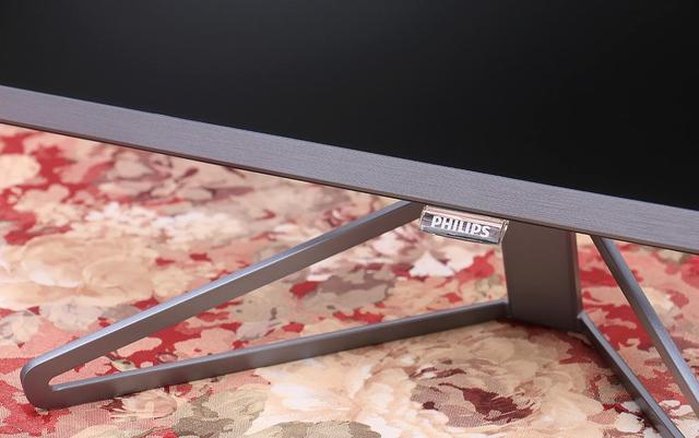

底座来个特写,用料比较厚实,虽然看着细,但很稳,不会摇晃,材质应该是铸铁外面烤漆。
底座使用三角形稳定结构原理,占位很少,中间的位置还可以放点东西,另外这底座可以拆,但因为太薄了,装不了普通的显示器支架,卡住整个屏幕那种支架倒没有问题。

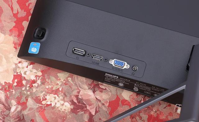

接口方面提供了DP,HDMI和VGA各一,另外还有音频接口,显示器本身没有自带音箱,不过可以将音箱接入显示器的音频孔。

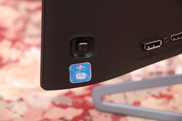

用摇杆取代传统的OSD按键,相信但凡有使用过诺基亚或者索爱手机摇杆的用户对于这个设计都不会陌生,通过摇杆五维操作即使单手也能实现一堆OSD按键的功能,效率高也适合盲操作。

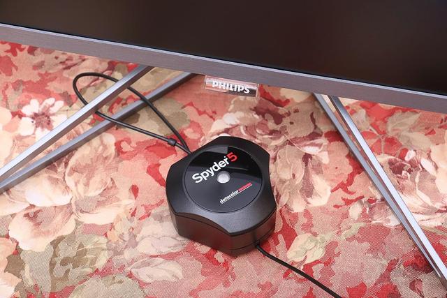

前面提到,这款显示器用的IPS面板,不知道显示效果有没有因为超薄的缘故而打了折扣,还是上个红蜘蛛5测一测。
首先测试色域。色域即颜色的多少。色域值越大所能显示的颜色的范围越广。sRGB是最广泛用于网页/摄影/印刷等领域的色域空间的色彩标准,显示器完全覆盖sRGB的意义是可以让用户看到100%还原设计之初所想表现的色域。飞利浦245C7Q实测有100%的sRGB ,87%的AdobeRGB覆盖,相当不错。

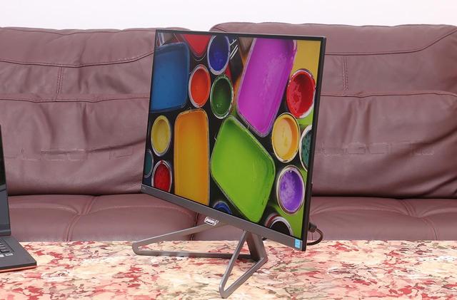

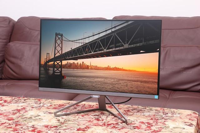

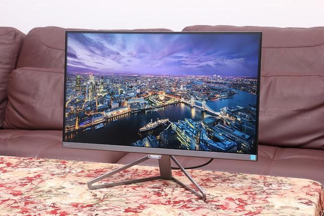

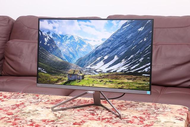

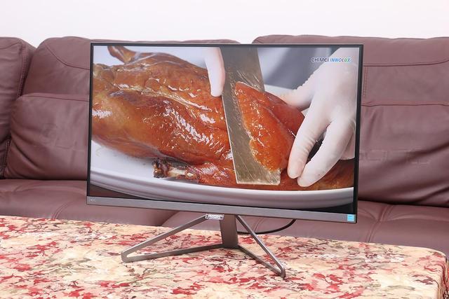

最后实拍了几张图,上面是原图,下面是屏摄,大家可以感受一下,另外由于屏摄受到环境光线以及相机的影响,照片跟实际效果会有一点出入,特此说明。
可视角度的话还算不错,侧面比正面会暗一点,但没有严重的变色和失真,达到IPS屏幕的正常水准。
4K视频播放。
