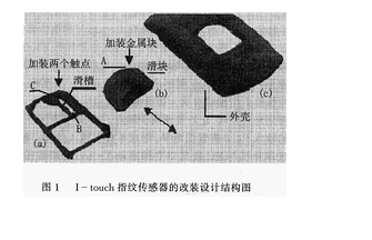

经过仔细研究和多次试验,笔者在I-touch指纹传感器中加装了一个手指到位开关,只有手指完全到位,系统才开始启动指纹扫描程序,从而有效地解决了工作启动与被检手指到位不同步的问题。具体结构如图1所示,该设计是在I-touch指纹传感器中加装了两个触点,其中一个触点由单片机P1.0脚引出,另一个直接与地连接。并在滑块的A点加装了一个金属块,从而形成一个触动开关。工作时,使被检手指推动滑块,由滑槽的B点运动至C点,待完全到位时,正好接通两个触点,并同时使单片机的输入P1.0脚置低电平,形成单片机输入信号,通过单片机与PC机接口立即启动I-touch指纹传感器,开始进行指纹扫描。
