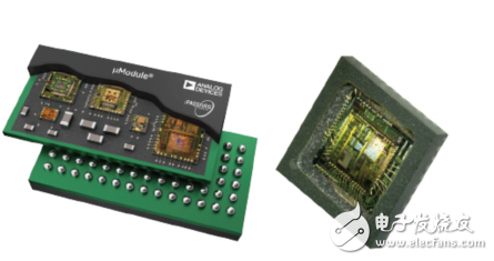

如本文前面所述,集成无源器件与分立无源器件相比具有许多优势。ADI将它们用于μModule器件中,进一步加强了这些优势。这些模块利用了各种集成电路的功能。这些电路通过量身定制的工艺进行制造,所提供的增强性能是无法通过其他任何单一工艺实现的。ADI正在使用iPassives将这些集成电路连接在一起,由此在单个器件内构建完整的精密信号链。图3中的两个μModule器件示例包括数据转换器、放大器和其他元件,通过采用集成无源器件构建的无源增益和滤波网络将它们结合在一起。
图3.使用iPassives的μModule产品示例。
