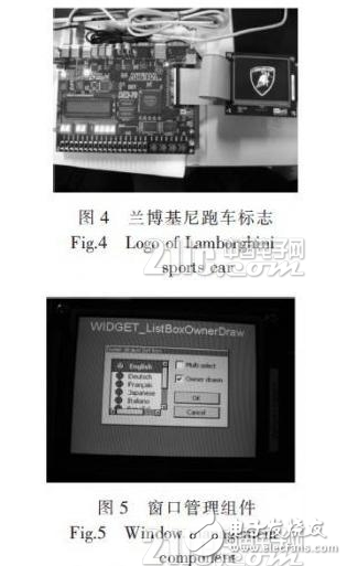

首先建立一个硬件系统,采用Altera公司的QuartusⅡ9.0版本的配套软件,硬件系统在QuartusⅡ集成的 SOPCBuilder系统开发工具中建立,添加NiosⅡ处理、JTAG调试模块、添加定时器SDRAM控制器、BUFFER IP、TFT LCD IP以及其他部分组件,最后生成一个硬件系统。然后在NiosⅡIDE环境下针对该系统建立一个TFT LCD软件工程,并且将μC/GUI有关的源代码拷贝到工程目录下,修改LCDConf.h、GUIConf. h、LCDLin32.c以及GUI_X_uCOS.c文件,使之与LCD控制相匹配,在该系统中,LCD采用16位数据总线,而CPU是32位的NiosⅡ软核处理器,先查看一下μC/GUI所支持的数据宽度信息,其数据宽度和NiosⅡ处理器所支持的宽度基本吻合,只要在改动代码时注意就可以。以下是具体的代码实现情况:
处理器
处理器
因为这里是基于TFT LCD IP核的移植,所以要定义LCD的读写函数,即LCD_READ_MEM(Off)和LCD_WRITE_MEM(Off,data)以及显示缓存区的起始位置,读写函数中的Off和data都是32位的无符号数,而操作函数IORD_32DIRECT()以及IOWR_32DIRECT()都是一次执行 32位数的操作,刚好和NiosⅡ处理器的数据宽度相匹配。由于支持μC/OS-Ⅱ操作系统,所以要对GUI_X_uCOS.c文件进行修改,增加系统延时函数OSTimeDly(1),使之能与μC/OSⅡ操作系统实现无缝衔接,以及3个子函数,void GUI_X_Log(const char*s){GUI_USE_PARA (s);};void GUI_X_Warn(const char*s){GUI_USE_PARA(s);};void GUI_X_ErrorOut(const char*s){ GUI_USE_PARA(s);};LCDLin32.e是对应3200型号控制器的驱动文件,由于在LCDConf.h中已经对用到的参量进行设置,所以无需修改,剩下的工作就是把不用的文件进行剔除,以减少编译时产生多余的代码量。

图片验证是采用μC/GUI自带的位图转换工具uC-GUI-BitmapConvert.exe,该工具可以将.bmp格式图片转换成指定的C语言数组的形式保存,例如将兰博基尼跑车标志的图片转换成RGB565的格式进行保存,加入工程,编译工程,然后下载验证,如图4所示。窗口管理组件验证采用代码包中自带的一个测试代码,其效果如图5所示。实验结果表明,移植是成功的。
