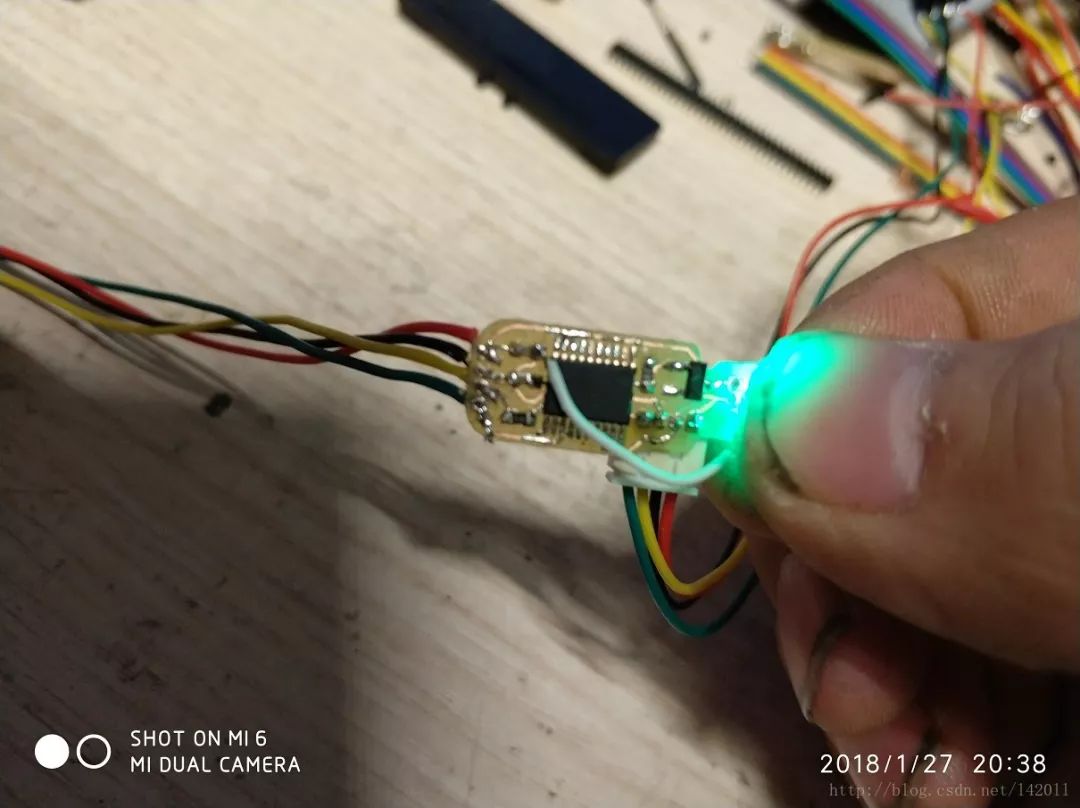

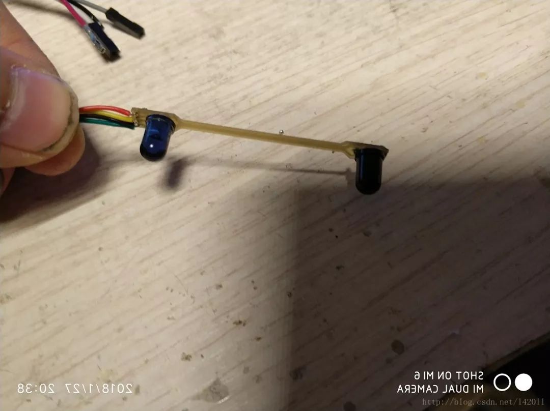

实物图
这是发射接收传感器部分
处理器部分

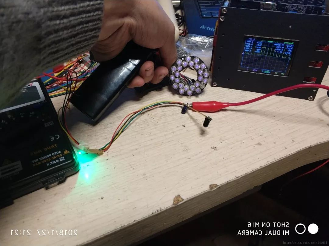

效果说明:
非常稳定,使用安防监控红外灯照射,依然波形不乱。明天试试太阳底下效果。
