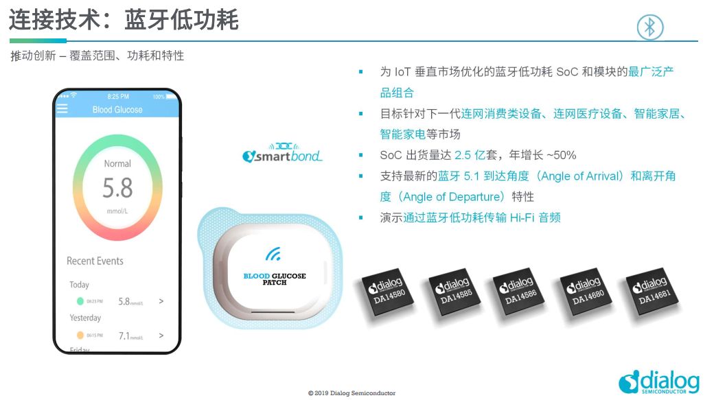

而此前,Dialog也已在蓝牙低功耗市场耕耘了很久。据介绍,Dialog目前已拥有针对IoT市场的非常广泛的蓝牙低功耗SoC产品组合,包括可扩展性和安全性更高的DA146xx系列和更小尺寸更低成本的DA145xx系列。
据介绍,目前Dialog的蓝牙低功耗SoC累计出货量已超过2.5亿套,年增长率高达50%。

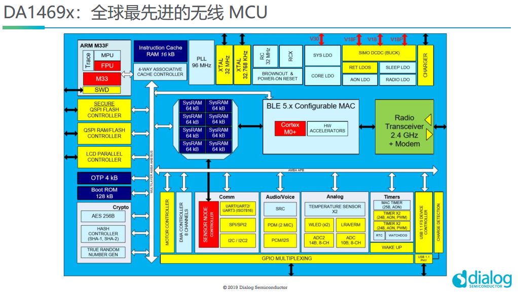

DA1469x蓝牙低功耗SoC系列,采用了多核架构。为了支持复杂的应用、算法和数据处理能力,DA1469x是第一个采用基于ARM Cortex-M33(96 MHz)内核的量产无线微控制器SoC系列。可为高端健身追踪器、先进智能家居设备和虚拟现实游戏控制器等计算密集型应用提供更强大的处理能力。
dialog
为了增强DA1469x系列的传感功能,其还配备了传感器节点控制器(SNC),该SNC基于可编程微型DSP,可自主运行并独立处理来自与其数字和模拟接口相连的传感器的数据,只在需要时唤醒应用处理器。
dialog
另外,为满足多种应用的连接功能需求,DA1469x系列还集成了新型无线电收发器。覆盖范围的扩展,主要是将输出功率从0 dBM升级到6 dBm,还有接收灵敏度也提高了4dBm。而且用户在应用当中可以选择让输出功率是6还是5、4、3、2、1、0 dBm 甚至更低,可以根据应用不同需求动态调节。结合基于ARM Cortex-M0+内核的软件可配置协议引擎,不仅支持最新的蓝牙5.1协议,还可支持后续协议的升级。

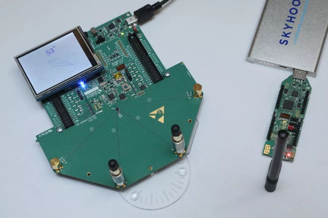

同时,DA1469x系列还加入了对于最新的蓝牙5.1“寻向功能”,即达到角度(Angle of Arrival,AoA)和离开角度(Angle of Departure,AoD)特性的支持,实现精准定位。根据蓝牙技术联盟,公布的数据显示,这一功能可以检测5度角内的信号方向,从方向上更准确地确定追踪物品所在的位置。同时,也可以实现厘米级位置精度的蓝牙定位。
其中,AoA方法主要针对实时定位系统(Real Time Location Systems,RTLS)、物品追踪和地标信息,它的工作过程是,发射器通过单一天线发送特殊的数据封包,接收器借助以阵列排布的多个天线接收数据,由于天线之间的间距不同,天线会得到所接收到的信号相位差,在有源天线之间切换时,从接收的信号中获取IQ样本,最后通过数据计算得出信号的相对相位,得出设备相互之间的角度后再通过三边测量法就可以实现寻向功能。
dialog
AoD方法主要针对室内定位系统(Indoor Location System,IPS),它和到达角方法相反,发射器是多天线,接收器是单天线。发射器在以阵列排布的有源天线之间切换时,发送特殊的数据封包,接收器通过单一天线接收信号并获取IQ样本,最终计算出信号的相对相位。现在,通过引入全新的寻向功能,蓝牙接近类解决方案将能够添加与设备方向相关的功能。例如,物品追踪解决方案将不仅可以告知用户已临近财物标签位置,还能让用户了解其所处的方向,显著提升用户体验。
可以说,全新的蓝牙5.1“寻向功能”为楼宇门禁、无钥开锁系统、物品追踪等需要精准室内定位的设备开辟了新的机会。
Dialog此次发布的DA1469x系列也加入了对于蓝牙5.1“寻向功能”的支持。同时,DA1469x支持苹果的HomeKit套件。Mark表示,“如果想融入智能家居生态的话也有mesh的支持,这些是我们向客户提供的软件应用。另外我们提供AoA和AoD应用程序编程接口(API)和软件,所以客户可以使用这些软件工具来将这些功能集成到智能门锁中。”
▲DA1469x系列支持的蓝牙5.1“寻向功能”演示
需要注意的是,对于无论是标准的应用,还是蓝牙寻向功能的应用,天线的设计都是非常重要的。Dialog将提供非常清晰的应用笔记,以及天线的参考设计,使得客户可以模仿这些设计,确保设计出来的性能是最优的。在当天Dialog的演示当中也有配套的RF天线,Mark表示后续也会公布该RF天线设计。

我们都知道,电源管理技术是Dialog的强项,这也使得DA1469x系列的功耗控制非常的优秀。DA1469x集成了最先进的电源管理单元(PMU),可以通过控制不同的处理内核,并只在需要的时候激活它们,提供业内最佳的电源管理。
dialog
Dialog半导体公司低功耗连接业务部总监Mark de Clercq表示,“除了刚才提到的最先进的电源管理单元以外,DA1469x系列还有七个独立的电源域。独立的电源域可以在你需要的时候才提供电,比如说在你要用蓝牙的时候,只有蓝牙相关的电源域才会供电。你需要用传感器的时候,只有传感器节点控制器会供电。根据每项不同的功能,可以保证用电量是最低的。”
另外,DA1469x系列集成的PMU还可提供3个稳压电源轨和1个LDO输出,为外部系统元件供电,无需额外的电源管理IC(PMIC)。
