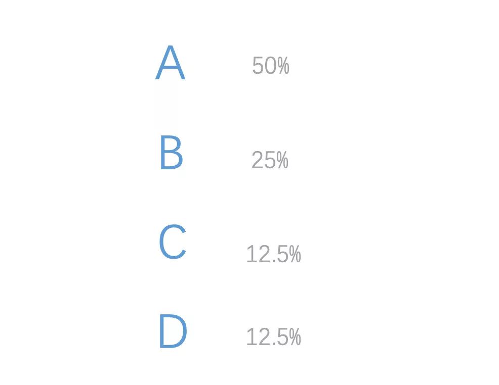

接下来,按照字符出现的比例从高往低对字符进行排序。
图 1

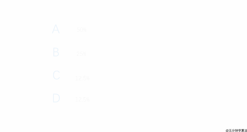

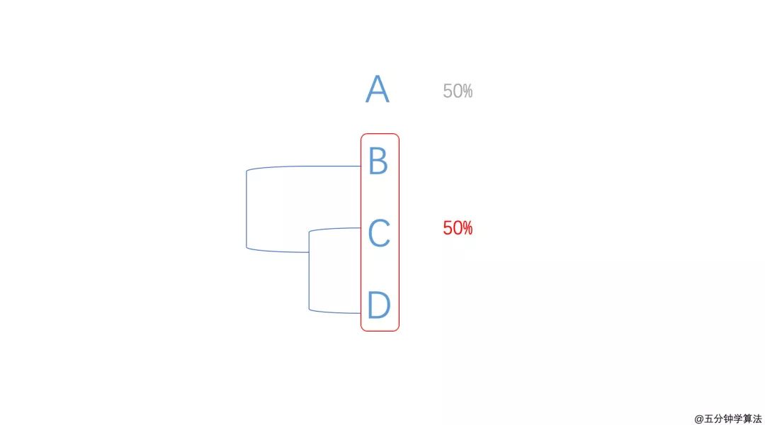

按照同样的操作,将合并后的 “ C 或 D ” 视为一个字符,重复相同的操作。
在 “ A " "B" " C 或 D " 三个中,按照出现比例低的顺序查找两个字母。
图 3

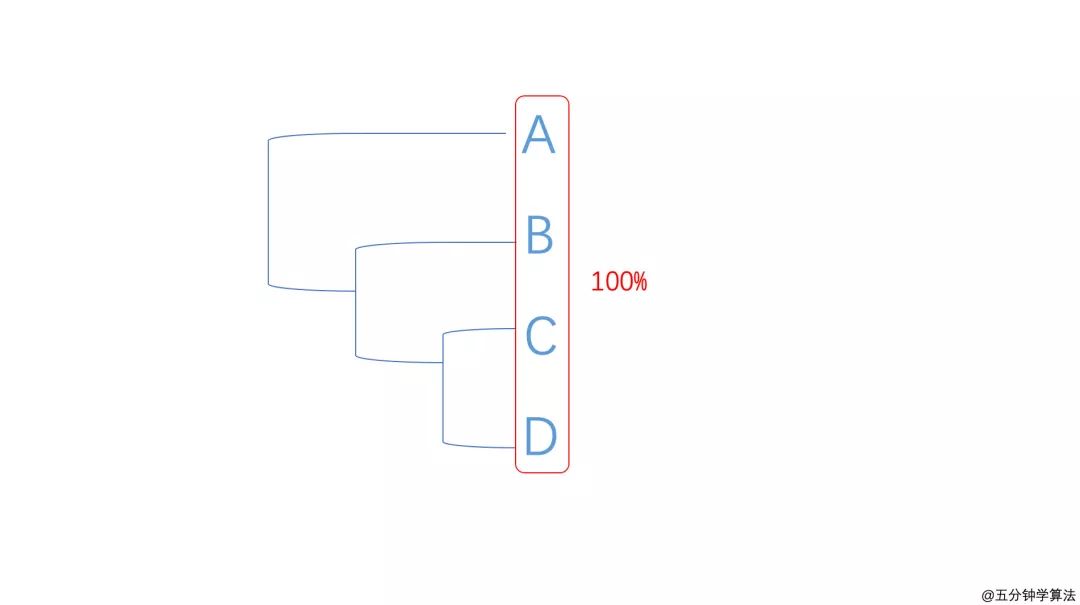

这样,所有的字母都变成了 " A 或 B 或 C 或 D" ,出现的比率为 100% 。

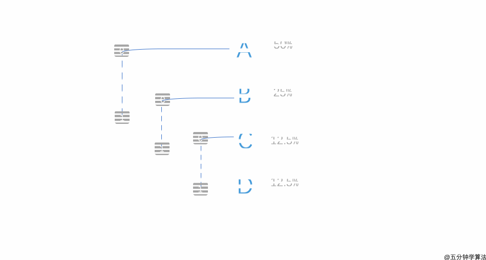

图 4 就是霍夫曼编码的树结构。

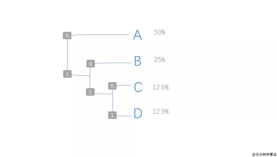

接下来再次显示各个字母出现的比率,同时使用 0 和 1 进行编码,代码 0 和 1 分别分配给上下延伸的分支。
图 5
分配完毕后,从树的根部遍历每个字符并确定相应的代码。
在 " A " 的情况下,被分配的代码为 " 0 "
在 " B " 的情况下,被分配的代码为 " 10 "
在 " C " 的情况下,被分配的代码为 " 110 "
在 " D " 的情况下,被分配的代码为 " 111 "
