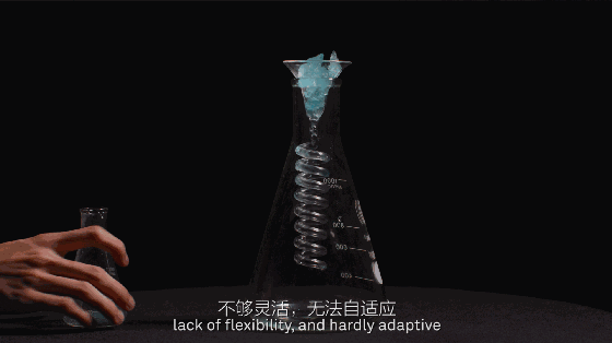

曾经的光信号就像是冰块一样,不够灵活、无法自适应,CMS能让信号像管道中的水流一样,能够感知信道的形状,自动与之匹配并实现系统优化,让网络配置变得非常简单。

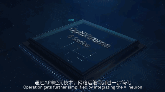

光层AI神经元
优化整网性能,提升可靠性
华为在芯片中嵌入全新的AI神经元模块,对网络中的所有光层参数进行实时快速标记,网络运维得到进一步简化,实现光网络的自主优化主动保护提前预警等功能,有效提升600G的网络性能和可靠性。
