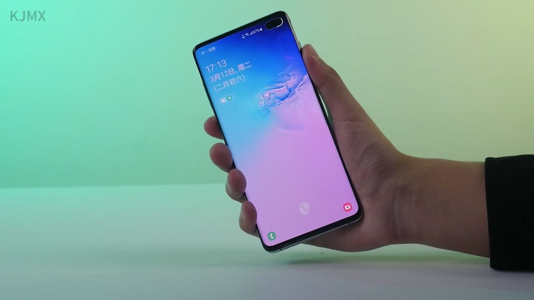

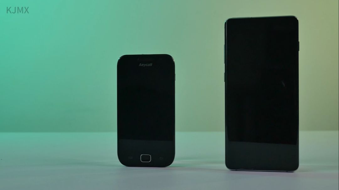

GalaxyS10系列的设计理念大致继承以往GalaxyS系列的风格,窈窕修长、曲面屏、高屏占比,但是也有明显的变化,比如接近GalaxyNote 9的尺寸,以及褪去一丝柔美、平添些许英气的线条,都让我们觉得这是GalaxyS系列和GalaxyNote系列的集大成作,在三星入局全面屏之前,只有出师未捷的GalaxyNote 7才有这种平衡性。

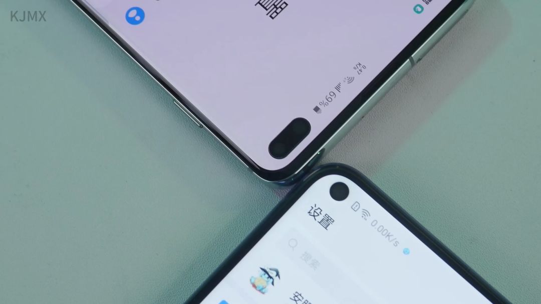

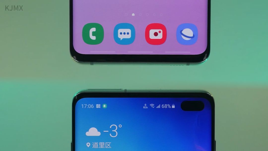

具体来说,正面最大的不同是用上屏幕开孔,这也是今年流行的关键词之一,很多厂商都有相关的原型设备。
从正面一体化的程度来看,还是可以发现使用激光切割的环形“药丸”,并不是“无缝融入”SuperAMOLED屏幕中,这点和试水作GalaxyA8s、荣耀V20上有所体现,单个开孔的面积小于GalaxyA8s,大于荣耀V20。
不过,iPhoneXS Max的“刘海”在息屏状态下也没有完全遮蔽,GalaxyS10+的占用面积更小,何况还有前置单摄的GalaxyS10和S10e。
点亮的瞬间,顶栏和底栏的净空区进一步收窄,隐藏的听筒和指纹传感器,配合双曲面的屏幕虽然不至于呼之欲出,但是也是最接近最初小米MIX的宣传语——仿佛握着一块屏幕。虽然它的边框不是最小的,但是比例看着却如此和谐。
以上的溢美之词适用于GalaxyS10和S10+,它们的小弟GalaxyS10e的地位类似iPhoneXR,处处低了一等,包括更宽的边框。
只是,非对称的屏幕开孔还是让人不自觉地瞄向那里,如果你觉得不习惯,可以考虑选择一些个性的壁纸。

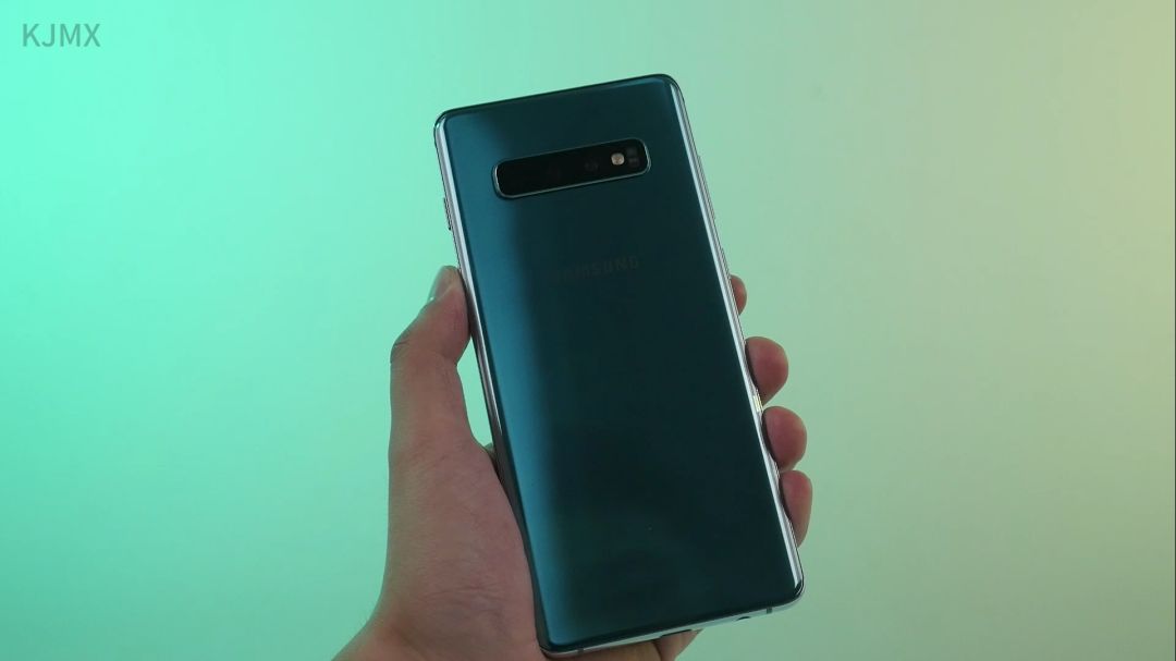

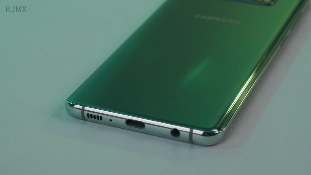

正反双玻璃的传统从GalaxyS6系列沿用至今,用上纳米薄膜的背板玻璃有了更多明动的色彩,GalaxyS10+有5种之多,连GalaxyS10e都有3种讨喜的配色,我们手中琉璃绿的GalaxyS10+比GalaxyS6 Edge的松柏绿浅淡一些,接近玉件般的清新隽雅,百看不厌。
相比配色,元器件的排布也有差异。
后置相机从竖置改为横向,指纹传感器有挪到正面的,也有移至侧边的,各种元素不再杂乱无章的堆砌,背面达到比较高的完整性。
手感方面,金属中框和前后玻璃的衔接流畅顺滑,曲率过渡也很舒服,比前代还要轻薄的机身,尤其中等尺寸的GalaxyS10让人爱不释手。
最后看下按键和接口,左侧的Bixby健得以保留,底部的3.5mm耳机口真是一股清流,并且支持IP68的防护等级。
相较于去年的缓慢进化,GalaxyS10+用“升华”来形容都不过分,你可以吐槽前几代的GalaxyS系列的小修小改,也可以赞叹GalaxyS10+的芳华绝代——它不需要复杂精巧的机械结构,却有着叹为观止的可视面积;它可以用技术完善饱受争议的细节,也可以设计年轻人怦然心动的产品。
最重要的是,从GalaxyS10系列的改动似乎说明,三星终于听的进去消费者的呼声。设计是一方面,接下来的环节还有佐证。

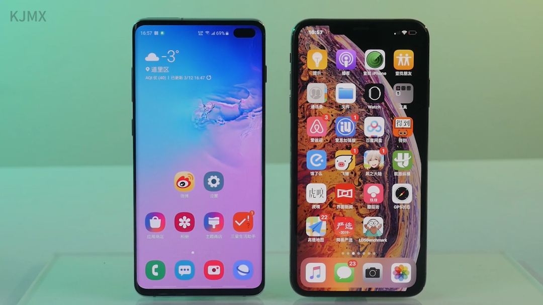

OLED屏幕的开孔难度更大,需要用到精密激光切割工艺打通非常薄的面板。这是DisplayMate迄今为止评价最高、移动设备上最精确的屏幕,虽然每年的最高分都是三星的旗舰,但是这块DynamicAMOLED屏幕领先竞品两个时代也不为过。

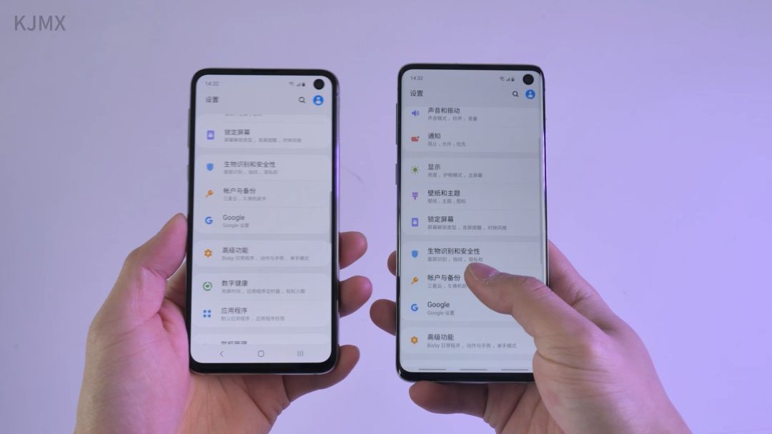

参数方面,GalaxyS10e是非曲面屏,5.8英寸应该属于2019年的小屏旗舰,2280×1080分别率也比GalaxyS10和S10+低了一些。GalaxyS10、S10+的尺寸分别6.1英寸、6.4英寸,3040×1440统一分别率,经过HDR10+认证,还减少42%的蓝光。

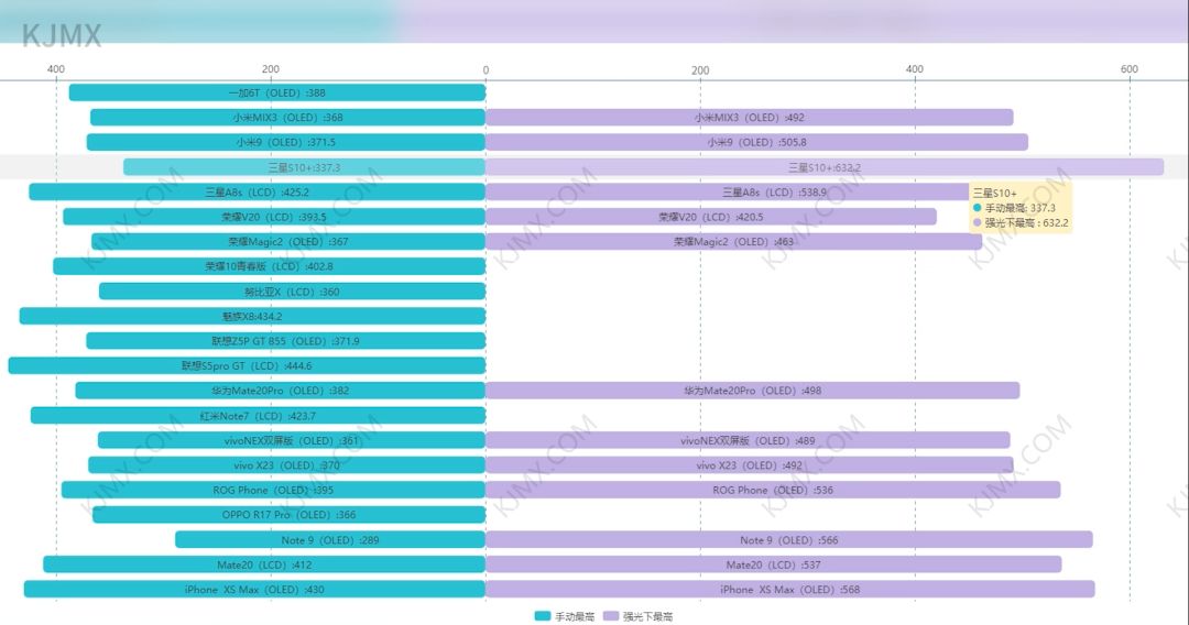

得益于这个超窄边框+上下边比较小的宽度,三星S10+89.49%的屏占比在我们的数据库当中排名第一,无论是和同样挖孔屏的荣耀V20还是和自己的竞争对手,都有明显优势。
亮度方面,手动最高为337.3nit,亮度增益为惊人的632.2nit,在我们的数据库当中又是刷新纪录排名第一,比note9和iPhoneXS Max还要高,不愧为屏幕大厂。
如果说三星S10+有什么优点的话,屏幕肯定是第一个,客观方面各方面指标都是目前顶级的,主观方面当你一拿到手一定会被它的屏幕吸引。

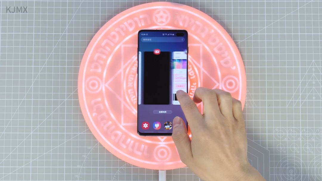

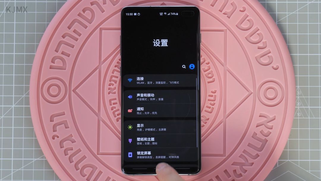

OneUI经过多次测试版和正式版的更新,受到不少用户的追捧。在GalaxyS10系列上,陈旧的SamsungExperience淡出舞台,迎来OneUI的时代。
受欢迎的原因很简单,OneUI更符合时代的交互和审美。举个例子,SamsungExperience的手势操作近似没有,OneUI在原来虚拟键区域上滑的方式虽然不及iOS、MIUI,但是终归有了,也不难用。

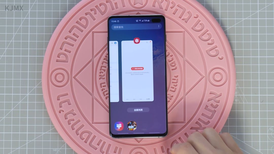

还有将操作重心的下移,交互的位置接近底部,上方是简明易读的文本,以下半屏作为主要的交互和显示界面,比如设置、信息和相册,之前的下拉悬停也是类似的逻辑。另外,多任务后台改成卡片式,也是进步之一。
相比交互,美观层面似乎更容易引起共鸣。
其实这部分不用细说,图标色块和样式重绘,圆角曲率更大、过度更平滑,扁平化却与众不同。元素之间的空隙变大,排版上减少干扰也不会显得拥挤,展开以后更容易点触,在设置和通知中心中尤为明显,虽然设置项还是有些混乱,重新设计的动画进一步突出流畅和轻盈。
当然,OneUI也说不上完美,独树一帜的图标和花里胡哨的第三方APP摆在一起很不协调增强交互的下滑手势也有局限性,不同的APP对下滑手势存在不同的定义,很难规范起来,夜间模式的普及率还不高。
总之,OneUI在诸多元素上的改进,让它更像现代的系统,给人眼前一亮的感觉。哦对,三星的AI应用终于跟上国产厂商的进度,加速引擎提升启动速度,游戏引擎适配主流游戏。Bixby可以自定义唤醒词、接入IoT硬件,智能美妆啊、造型啊都是很有创意的功能,品类和品牌比较丰富,既解决爱美人士的试装需求,顺便还带一波货。
最后,类似iOS捷径的自动化工具在一定程度上可以减少使用步骤,不过和其他除了捷径以外的竞品相比,也没有多大的优势。

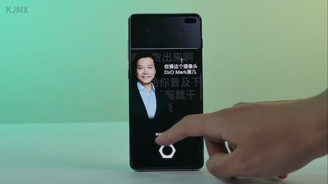

GalaxyS10和S10+使用的超声波扫描仪是世界上首款商用的嵌入屏幕下方的传感器,对于手指湿滑、天气变化的适应性比较好,也更安全。
使用过程中,GalaxyS10+的传感器面积偏小,位置也偏下,对触碰的范围有一定的要求。速度方面,识别很快,不输于光学指纹,只是进入桌面的动画比较缓慢。
超声波脉冲可以穿透轻微的水渍,湿手解锁的概率相对较高,一旦有水珠或者更多的水量,成功率也会随之下降。
需要注意的是,部分贴膜会导致手指皮肤表面脊与谷的密度差异,进而影响指纹绘制的三维图像,指纹识别容易出错。

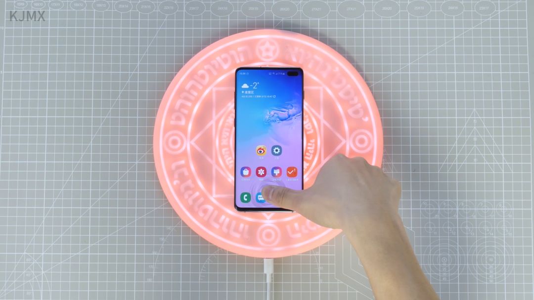

反向充电也是GalaxyS10系列的主要卖点,Mate20 Pro同款。
我们觉得,给智能手机充电的意义不是很大,GalaxyS10+只有4100mAh的电量,加上效率损耗,充其量也是应急。更多的场景可以用在给蓝牙耳机、智能手表这类小容量电池的设备,前提是支持Qi无线充电标准。
另外,这项功能也有限制,比如保护套过厚、电量低于30%等,算是锦上添花的功能吧

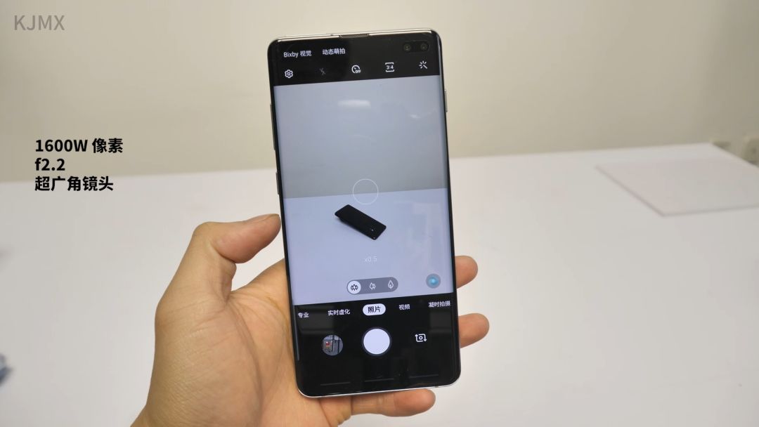

新增1600万像素、F/2.2光圈的超广角镜头,应该是今年大趋势吧,Mate20 Pro、小米9也是这种组合。

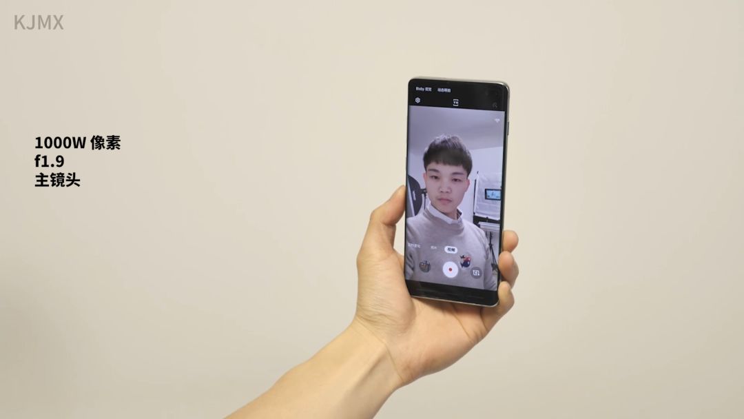

前置方面,GalaxyS10+配有1000万像素、F/1.9光圈的主镜头和800万像素、F/2.2光圈的景深镜头。
GalaxyS10+的相机阵容虽然说不上极致,至少在功能和玩法层面花费很多心思,比起隔壁iPhoneXS Max更是优势尽显,而且三星顶级旗舰的成像质量向来排在前列,让我们对GalaxyS10+的影像实力非常期待。

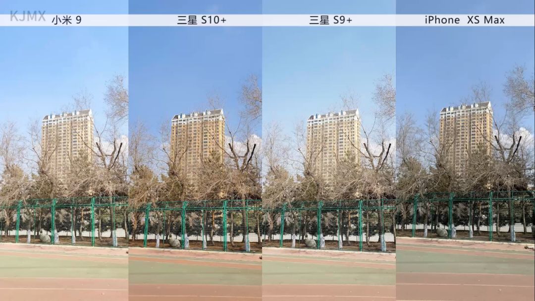

首先来一组逆光的照片,iPhoneXS Max逆天的表现拔得头筹,天空的云彩,地面的绿茵草地都平衡的很好,小米9S10+咋一看差不多,实际上三星S10+还是更好一些,去年的S9+明显竞争力不足。

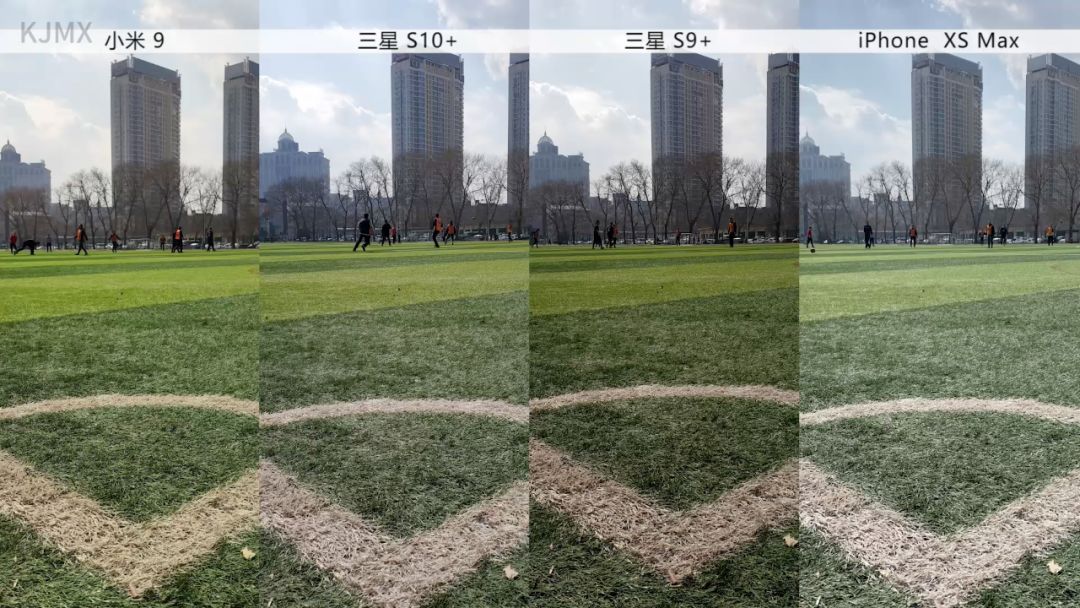

再转过身来一组顺光拍摄,小米和三星S9+明显过曝了,画面光线太硬,相比之下S10+处理的恰到好处,iPhoneXS Max很稳很低调。

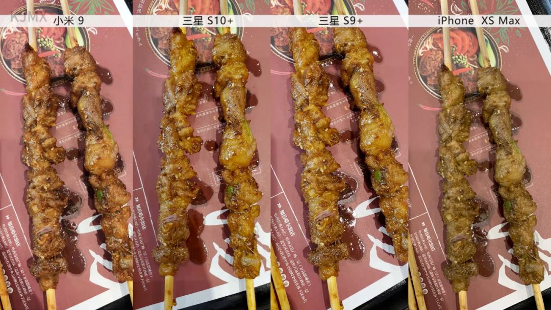

再来一组美食的样张,不得不说三星在这个环节就没有输过,无论是S10+还是S9+在烤串的色泽、鲜艳程度都拿捏的非常到位,不说其他的,看起来就垂涎欲滴,小米9也有AI识别优化,但是肉的颜色有点深,iPhoneXS Max没啥好说的,就是实际中看到的样子。

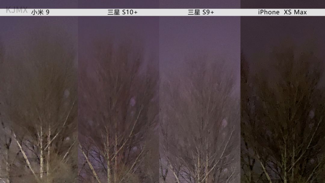

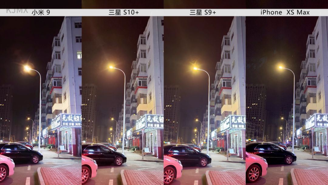

最后是夜景样张,四台机器中只有小米9有超级夜景的功能,三星还没有类似的模式,在小米9没有开启超级夜景模式下,画面亮度确实不如三星和iPhone,比较暗的楼很难看清轮廓,打开超级夜景之后,暗部的亮度一下就上来了,灯牌的高光也抑制的很好,还有明显的锐化算法,具备了和苹果三星叫板的实力。三星S10+和S9+在这个场景下区别并不大。
我们再换到一个弱光环境下,三星夜视仪般的表现确实出彩,iPhoneXS Max亮度一般,自动模式下小米9偏绿,而且树木的细节一塌糊涂,开启超级夜景之后,偏绿改善了,亮度也提高了,但是细节依旧很糊。
总体来说,三星S10+今年的拍照依旧是机皇级别的,虽然没有超级夜景的算法,夜晚F/1.5的大光圈即使在自动模式下依旧比一些软件算法更强,包括在视频拍摄方面也具备更高的规格和宽容度,像小米9这样的产品显然不满足于它,这个月底发布的华为P30才是最大的竞争对手,究竟谁才是最强拍照手机呢,我们四大旗舰再见。
