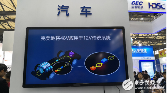

  随着对燃油环保的要求越来越高,48V电源在新问世的燃油汽车中几乎是标配。Vicor的NBM可以实现12V与48之间电源系统的双向转换,帮助实现汽车中的自动启停、行驶中的能源回收、自动驾驶运算等更环保和智能的功能。

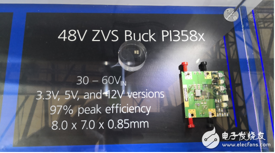

  同时,Vicor的ZVS稳压芯片能够高效地从48V电压转换到负载端,减少12V母线的压力。现场展示中可以看到,48V ZVS PI358x,输入电压范围30至60V,它可实现峰值97%的效率。

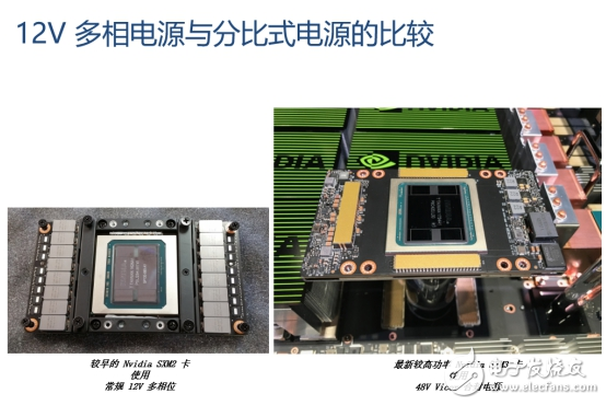

  Vicor亚太区销售与市场副总裁 Eric Wong指出,新的人工智能处理器采用7纳米甚至更新的工艺,其功率不断上升,传统12V的电源占用更多的PCB面积,在散热方面要求更新,如果不满足电源需求,则很可能会限制CPU的工作性能。
  “Vicor的48V合封电源可以减少CPU周边的电源设计器件,节省PCB板空间,减少了功耗损失。目前的横向设计已经让电源与CPU足够接近减少电压损失。很快还将推出的纵向设计,电源直接在PCB下方连线CPU,电源模块还可更加接近CPU。” Eric解释说。

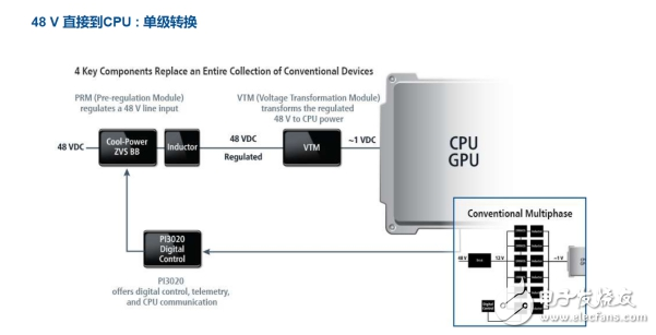

  Vicor 48V直接到CPU/GPU)的单级转换架构(48V至1V DC输入),节省了周边器件。(来源:Vicor网站)

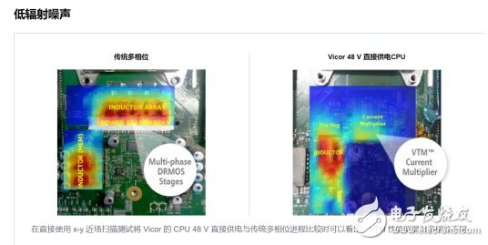

  在辐射与噪声方面可以看到48V直接供电的好处。如上图所示,多相DRMOS的方案与Vicor VTM的48V电压直流供电,仪器测试出的两个系统的噪声区别(来源:Vicor,详情介绍链接:http://www.vicorpower.com/zh-cn/industries-computing/48v-direct-to-cpu
  Vicor亚太区销售与市场副总裁 Eric Wong也在采访中对电子发烧友记者说:“Vicor的 48V直接为CPU 供电在性能方面堪比 12 V 至 1 V 的传统多相位,在传统多相位增加一个 48 V 至 12 V 等级转换器只会进一步降低性能。48 V 服务器机架与 12 V 机架系统相比,能量损失降低 30% 以上。”

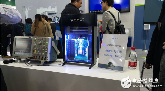

  电子发烧友记者在Vicor展台中也看到一个非常酷炫的产品展示。这款数据中心的主板,采用浸没液冷48V转1V供电,峰值电流高达到1000A。
  这是液冷系统的流动供水,记者特别手摸了一下水管,温度很正常,几乎感觉不到温热。Vicor工作人员介绍,过去在传统的AC电源中才会用到所谓的风冷系统,而现在的数据中心的CPU需要高功率的运算。这个散热的液冷系统中采用了Vicor合封电源,其CPU/GPU主板全身浸泡在3M公司提供的全氟三丁氨中进行散热,其功率容量还可以提升30%。

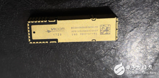

  Vicor率先在行业中推出全系列的AC-DC,DC-DC的48V输出电源产品。在材料上也采用更新的封装与散热技术。如上图所示,Vicor的模块采用了含黄金的合金材料来做封装,保证了高功率密度的正常散热。
