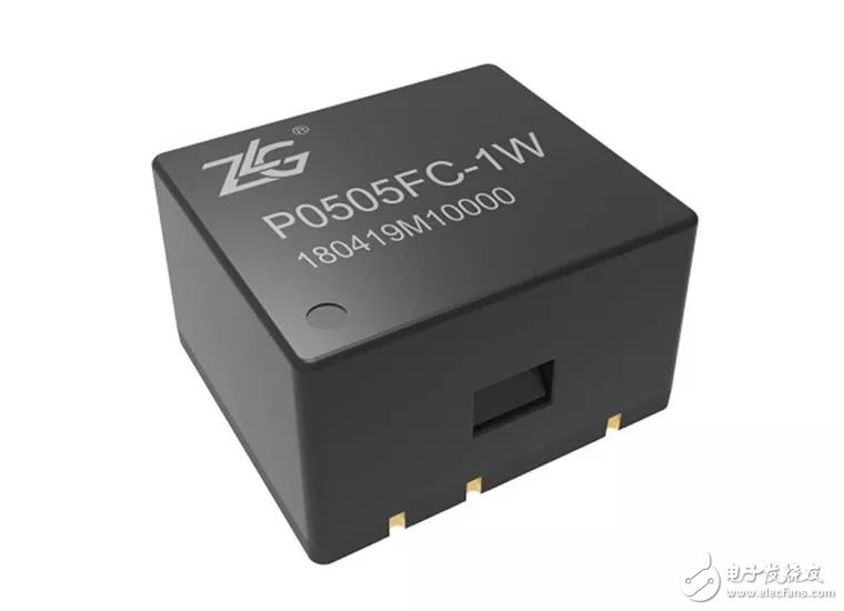

5总结
电源模块能使工程师规避掉电源设计中的很多问题,选用合适的电源模块不仅能速断产品的开发周期还能提高产品的市场竞争力。以ZLG立功科技·致远电子P_FKS-1W为例,它的效率高达83%,空载电流低至7ma,集成输出短路保护。 P系列全工况定压电源模块集二十年电源设计经验,为您提供优质的电源解决方案。
