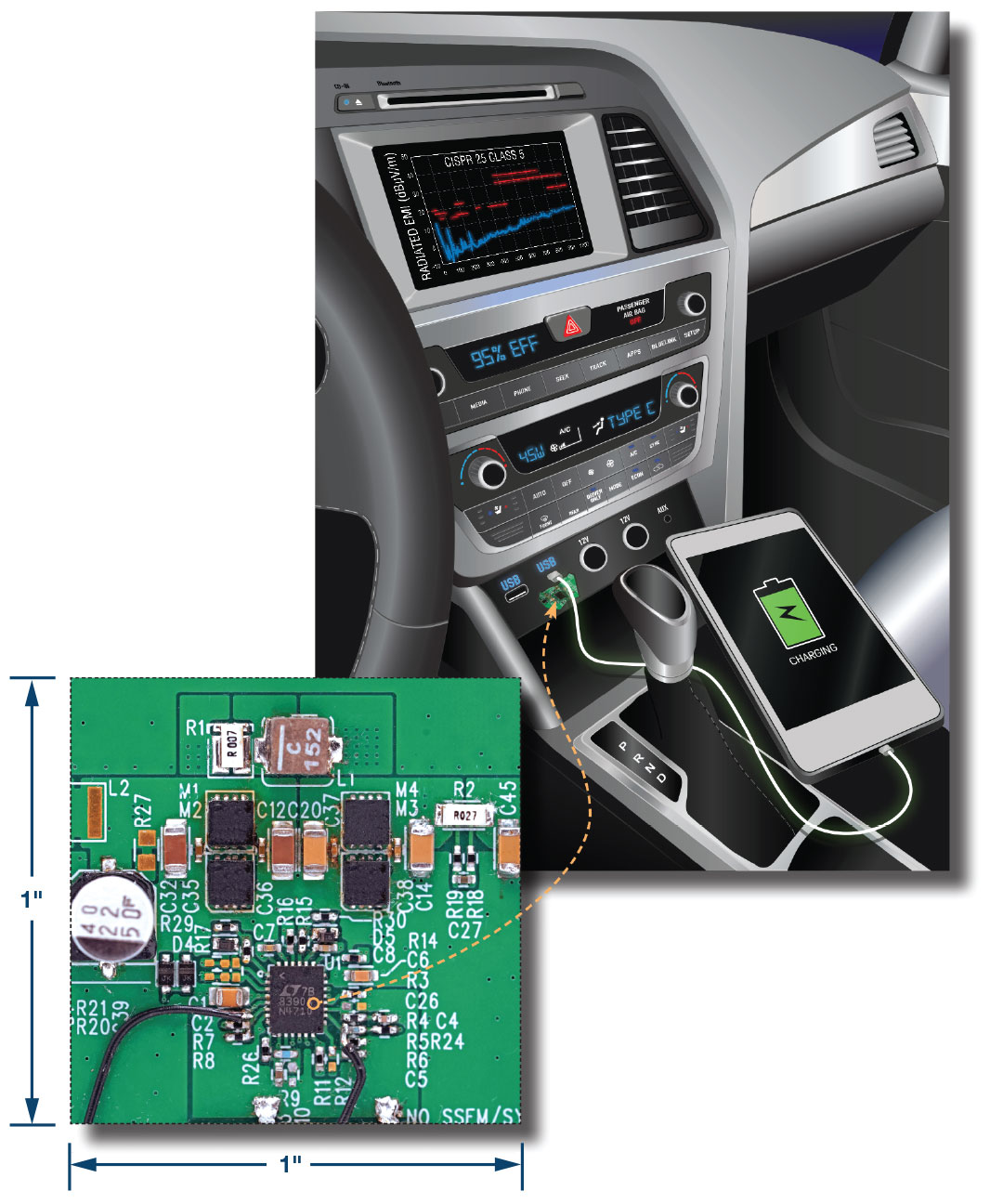

提高设计的开关频率允许使用较小的电感,而这常常是宽输入电压四开关降压-升压稳压器设计中尺寸最大的元件。与150 kHz或400 kHz设计相比,LT8390A的2 MHz开关频率能力支持使用尺寸小得多的电感。图1显示了一个完整设计。除了较小的电感外,该解决方案仅使用陶瓷型输出电容,无需使用体积较大的电解电容。该设计所需的全部元器件(包括IC)都包含在一个1平方英寸的小型电路板上,如图1所示。

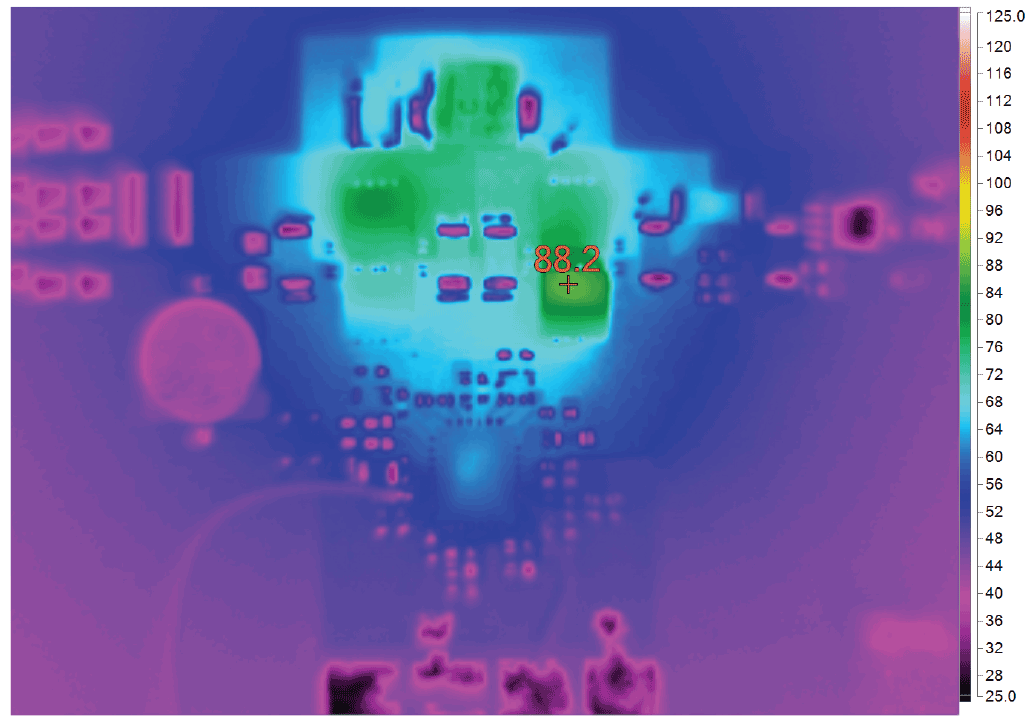

图2显示了一个采用符合AEC标准的元器件的45 W LT8390A解决方案。该设计相比环境温度的最高温升为65°C,如图3所示。尽管解决方案尺寸很小,但LT8390A系统在提供45 W输出时的峰值效率可达94%;在全输入范围内,对于所产生的每个输出电压,效率偏差小于10%,如图4中的图表所示。
