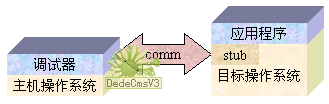

综 上所述,这一方案需要目标操作系统提供支持远程调试协议的通信模块(包括简单的设备驱动)和多任务调试接口,并改写异常处理的有关部分。另外目标操作系统 还需要定义一个设置断点的函数;因为有的硬件平台提供能产生特定调试陷阱异常(debug trap)的断点指令以支持调试(如X86的INT 3),而另一些机器没有类似的指令,就用任意一条不能被解释执行的非法(保留)指令代替。目标操作系统添加的这些模块统称为"插桩"(见下图),驻留于 ROM中则称为ROM monitor。通用操作系统也有具备这类模块的:编译运行于Alpha、Sparc或PowerPC平台的LINUX内核时若将kgdb开关打开,就相 当于加入了插桩。

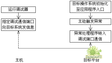

运 行于目标操作系统的被调试的应用程序要在入口处调用这个设置断点的函数以产生异常,异常处理程序调用调试端口通信模块,等待主机(host)上的调试器发 送信息。双方建立连接后调试器便等待用户发出调试命令,目标系统等待调试器根据用户命令生成的指令。这一过程如下图所示。
图2
这 一方案的实质是用软件接管目标系统的全部异常处理(exception handler)及部分中断处理,在其中插入调试端口通信模块,与主机的调试器交互。它只能在目标操作系统初始化,特别是调试通信端口初始化完成后才起作 用,所以一般只用于调试运行于目标操作系统之上的应用程序,而不宜用来调试目标操作系统,特别是无法调试目标操作系统的启动过程。而且由于它必然要占用目 标平台的某个通信端口,该端口的通信程序就无法调试了。最关键的是它必须改动目标操作系统,这一改动即使没有对操作系统在调试过程中的表现造成不利影响, 至少也会导致目标系统多了一个不用于正式发布的调试版。
