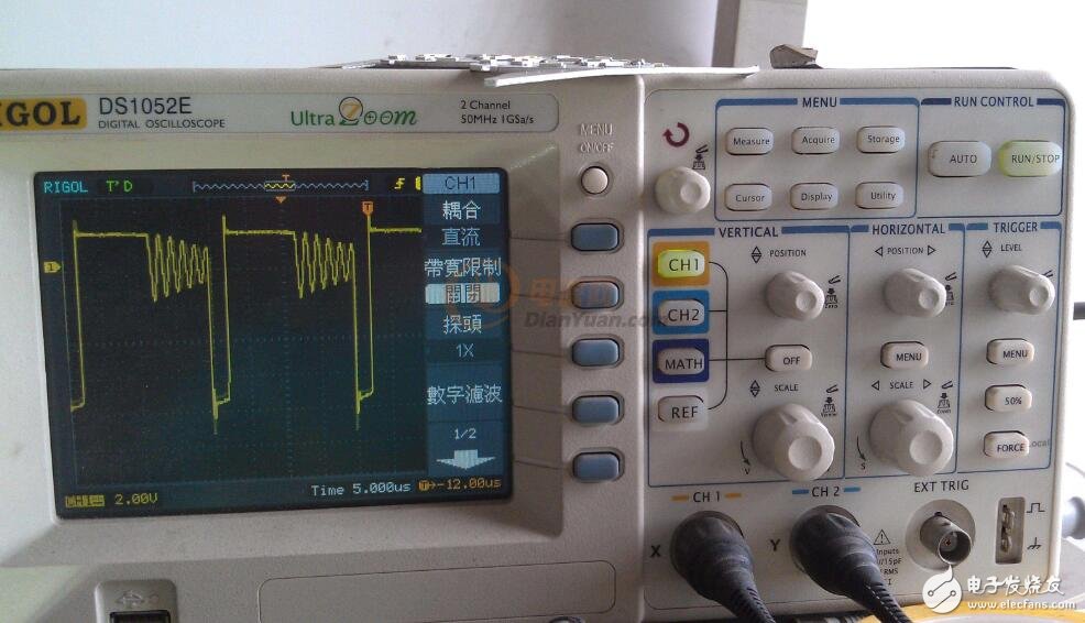

  4.滤波
  您是否需要用高带宽示波器测量低频信号但又不想有高频噪音?许多示波器都具有数字信号处理功能,可进行滤波,包括低通滤波。下一次,您想在您12GHz示波器上测量100MHz时钟时,可使用带宽限制功能,以得到更佳的信噪比和更精确的测量值。
