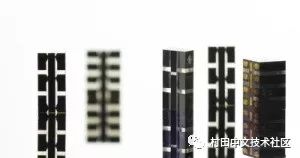

Low-G加速度传感器和倾斜传感器的核心部分,是两个位置对称的以体型微加工技术制成的具有电容特性的加速度传感器元件。对称的结构不仅减小了温度依赖性和它轴灵敏度,还提升了线性。密封性是通过以阳极接合的方式使晶元相互接合来实现的。
因此,传感元件的封装变得更容易,可靠性也更好,同时传感器内阻尼气体的使用也成为可能。
