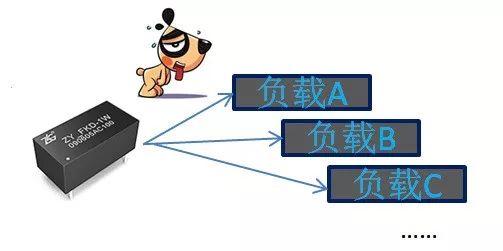

2输出过载
输出过载是指负载工作功率大于电源模块的额定输出功率,过载情况下电源模块的输出电压明显被拉低。以ZY0505FS-1W为例,当负载电流增大到300mA时,输出电压只有4.5V。持续过载将影响到电源模块的工作效率、稳定性以及散热情况,导致模块使用寿命减少。若是过载导致的输出电压过低,则需要提升电源模块的输出功率,可以选择2W或3W的模块。
图2 输出过载

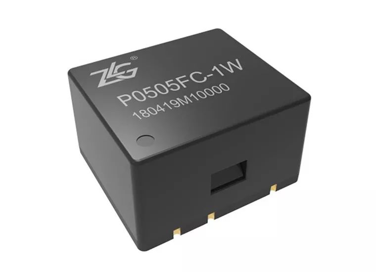

5总结
电源模块能使工程师规避掉电源设计中的很多问题,选用合适的电源模块不仅能速断产品的开发周期还能提高产品的市场竞争力。以ZLGP_FKS-1W为例,它的效率高达83%,空载电流低至7ma,集成输出短路保护。 P系列全工况定压电源模块集二十年电源设计经验,为您提供优质的电源解决方案。
