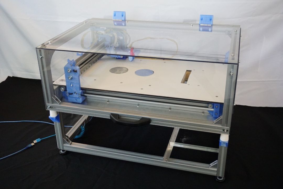

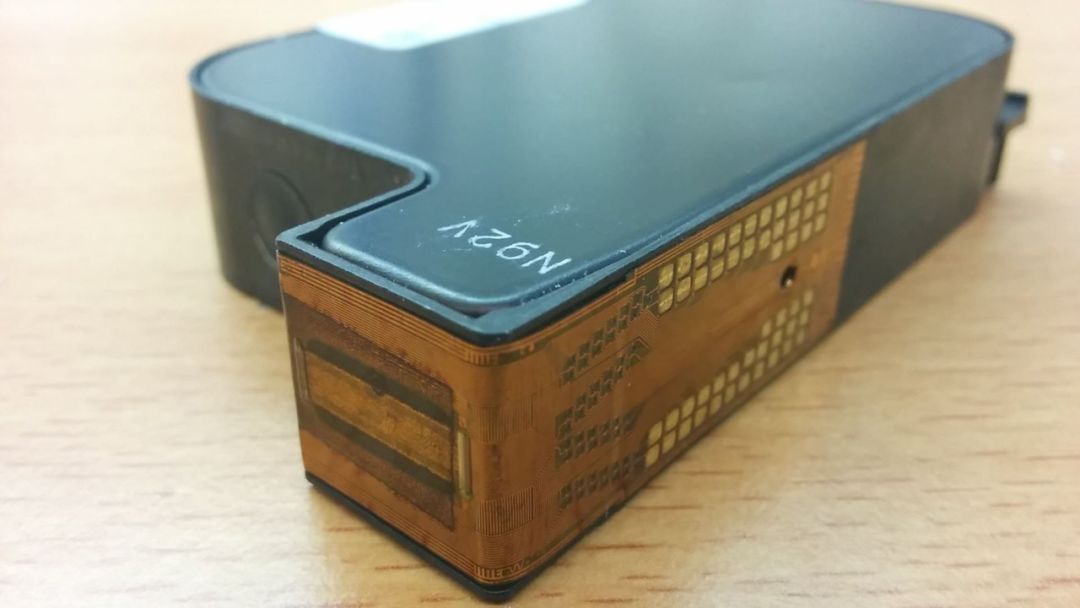

Oasis是一种喷墨3D打印机(3DP),它使用较旧的喷墨技术来打印物体。 HP45喷墨打印头喷射粘合剂用于局部粘合粉末以创建3D对象。
Oasis不是一个完成作品,还是一个工作原型。
目前的规格:

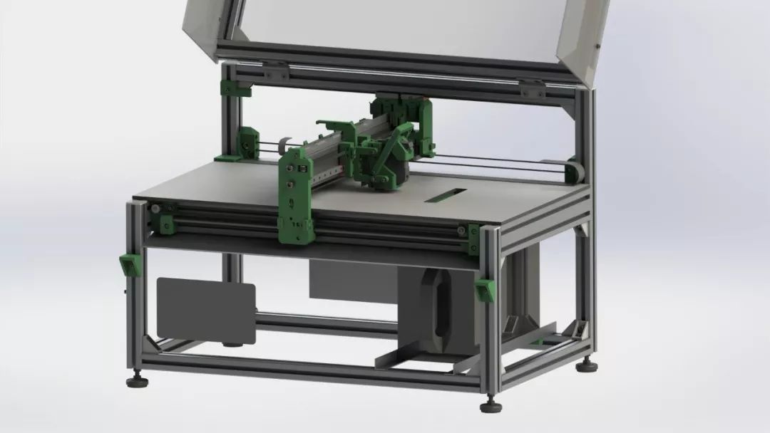

结构尺寸:Ø84mmx100mm;
打印头:HP45;
打印头DPI:600;
打印头样品尺寸:300个喷嘴,0.5英寸(12.7毫米);
方便的功能:

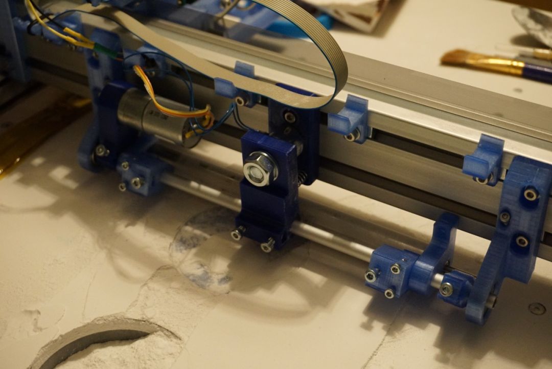

一个盖子,以防止灰尘和粉末进入。(这可能看起来平凡,但我以前的打印机严重缺乏)。
大而平坦,无障碍的建筑区域,易于清洁。 (再次,看起来很平凡,不平凡)。
铝制挤压框架,零件可以很容易地用螺栓固定。
有足够的空间供将来添加(它应该能够处理5个打印头或200mm立方打印区域)。

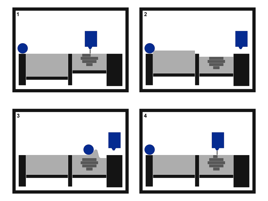

3DP工作原理'3DP'也采用名称'粘合剂喷射'或'喷墨印刷',是一种使用喷墨和粉末制造零件的技术。 3DP打印机包括移动喷墨打印头,构建区域以及在所述构建区域中沉积新粉末层的方法。 以下示例使用2个料斗和一个吊具。 左侧料斗供应粉末,称为“进料斗”,该零件位于右侧“构造料斗”中。 撒布机可以在这些料斗之间移动,以将粉末从一个转移到另一个。 3DP打印的操作顺序如下:
无论零件需要在哪里,喷墨头都会沉积粘合剂。
当粘合剂填充粉末时,粉末固化;
构造活塞降低了层厚度,进给活塞升高到足以完全填充构建区域;
撒布机将粉末从进料斗扩散到构建料斗;
吊具返回,打印机再次从步骤1开始。
重复此过程直到零件完成。
在此印刷之后,让部件干燥一段时间。 然后可将其从打印机中取出并轻轻擦拭。 在此之后,零件可以直接使用,或接受进一步处理。
