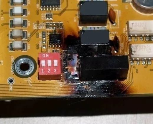

   热设计
电源模块的热设计,简单来说就是:通过热设计在满足性能要求的前提下尽可能减少模块内部产生的热量,减少热阻,选择合理的冷却方式。发热元器件要尽可能使其分散布局。设计PCB板时要保证印制线的载流容量,印制线的宽度必须适于电流的传导。对于大功率的贴片元器件,可以采用大面积敷铜箔的方式,以加大PCB的散热面积。电源模块内部可通过填充导热硅胶和树脂等来降低模块内部元器件的温升。对于体积较大的电源模块,可以使用散热片进行散热,增加对流和辐射的表面积从而大大地改善了电子器件的散热效果。
MOS管
图中展示的是尚未灌封的某电源模块,常温长时间工作后采用红外热成像仪测试其表面温度。其中MOS管常温不灌封实测的最高温度为85.5℃,然后采用热电偶配合数据采集仪对填充灌封胶的成品在高温条件下测试其各种情况下的温度,最高为97.2℃,对于最高温度为175℃的MOS管,其温度降额满足Ⅰ级降额,性能可谓是比较优异的。
