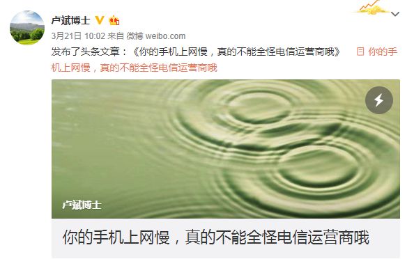

关于上网慢的原因,请参见我的微博文章:《你的手机上网慢,真的不能全怪电信运营商哦》摘录如下:
情况1、你的附近,同一家运营商的上网用户很多,有个基本常识:一个基站的容量是基本固定的,也是共享的,用的人多,平均每个人的速度就会下降,没有优先级选择,人人平等。比如高校地区,学生很多,上网速度就会下来。网络运营商需要扩容和增加基站,但不能无限增加,通过“携号转网”可以部分解决。
情况2、附近很多用户正在使用高流量大带宽的业务,比如王者荣耀,看优酷视频。这些业务占用很大带宽和容量。每天不同的时间,上网速率也会变化很大。比如白天很快,到晚上变得蜗牛速度。运营商之间为了竞争,不断的价格战,包月不限量套餐,但使用不恰当就是对无线容量最大的消耗和浪费,对其他用户是不公平的。超额限速是运营商为了保证更多用户公平使用网络资源,不得已而采用的措施。可以通过“携号转网”部分解决,从用户数很多的网络转到用户数较少的网络。
情况3、老百姓用手机上网,大部分都是通过APP的。使用APP的感知速度,与无线接入、有线传输、服务器及出口带宽有密切相关。即使同一部终端,手机信号很好,附近也没人用手机,运行不同的APP速度也不同,取决于该APP所已使用的服务器及带宽,以及当时该APP并发用户数。比如很多人访问12306,APP就很慢很慢。这种情况下,上网速度慢,绝对不能怪电信运营商,责任在于APP服务提供商,“携号转网“”不能解决问题
情况4、手机的内存不够,或后台运行程序太多。清理内存,或重刷固件,或换新机。这个用户自身原因,“携号转网“”不能解决问题
