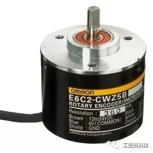

欧姆龙旋转编码器
随着工业自动化的高速发展,编码器在工控领域的应用更加广泛。
