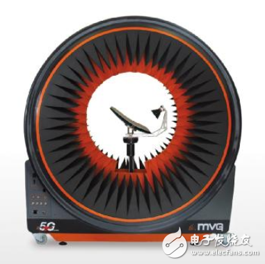

  MVG针对IoT 设备的OTA 测试系统MiniLAB

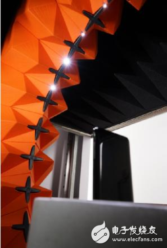

  MVG独特的多探头系统
  MVG独特的多探头系统基于快速采样,并在设备周围的封闭表面上使用辐射近场的振幅和相位探针阵列。设备的远场性能由近场-远场变换来进行确定。而对设备的辐射幅度和相位的确切了解还可以让我们通过后处理,进一步检验设备的射频行为。基于此项技术的MVG测试系统已在全球客户生产基地得到成功部署,证明了其在支持5G设备开发方面的价值。
  由于5G频率下的设备和系统的电尺寸增加,及测试时间的延长,对上述设备进行全面测试所需的采样成为用户的负担。与传统的单探头系统相比,MVG独特的多探头系统可更快捷地进行测试,使用户能够在更合理的时间范围内完全把握设备的特征,从而展开相应的研发活动。
