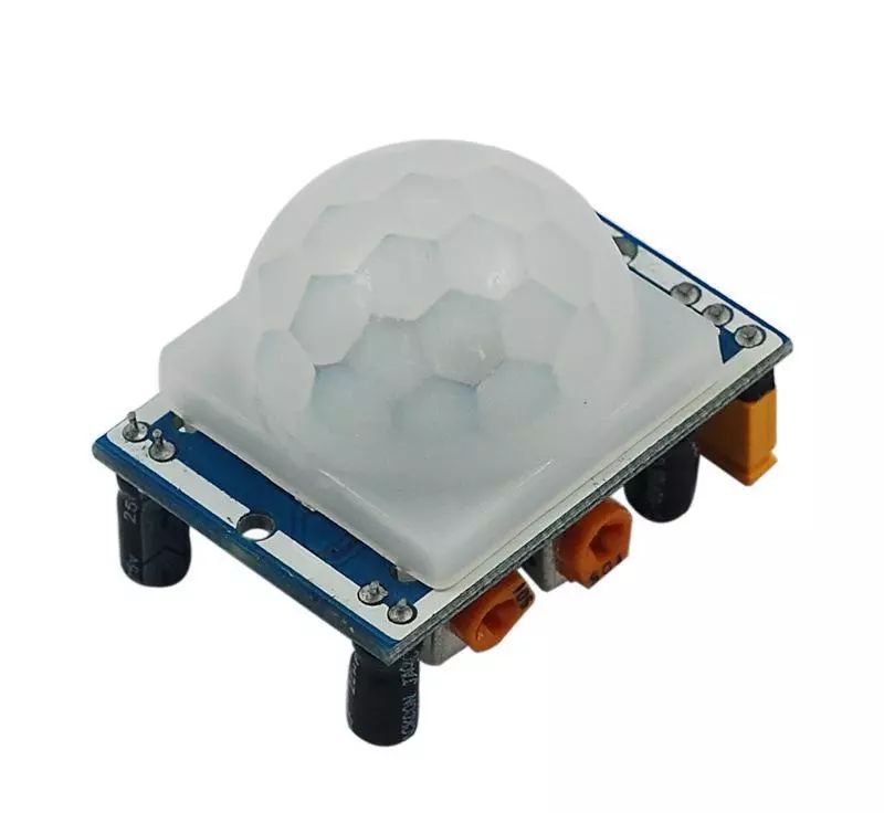

菲涅尔透镜
不使用菲涅尔透镜时传感器的探测半径不足2米,只有配合菲涅尔透镜使用才能发挥最大作用。配上菲涅尔透镜时传感器的探测半径可达到10米。
场效应管
菲涅尔透镜用聚乙烯塑料片制成,颜色为乳白色或黑色,呈半透明状,但对波长为10um左右的红外线来说却是透明的。其外形为半球,透镜在水平方向上分成3 个部分,每一部分在竖直方向上又等分成若干不同的区域。最上面部分的每一等份为一个透镜单元,它们由一个个同心圆构成,同心圆圆心在透镜单元内。中间和下半部分的每一等份也为分别一个透镜单元,同样由同心圆构成,但同心圆圆心不在透镜单元内。
当光线通过这些透镜单元后,就会形成明暗相间的可见区和盲区。由于每一个透镜单元只有一个很小的视角,视角内为可见区,视角外为盲区。任何两个相邻透镜单元之间均以一个盲区和可见区相间隔,它们断续而不重叠和交叉。这样,当把透镜放在传感器正前方的适当位置时,运动的人体一旦出现在透镜的前方,人体辐射出的红外线通过透镜后在传感器上形成不断交替变化的阴影区(盲区)和明亮区(可见区),使传感器表面的温度不断发生变化,从而输出电信号。
也可以这样理解,人体在检测区内活动时,一离开一个透镜单元的视场,又会立即进入另一个透镜单元的视场,(因为相邻透镜单元之间相隔很近),传感器上就出现随人体移动的盲区和可见区,导致传感器的温度变化,而输出电信号。
菲涅尔透镜不仅可以形成可见区和盲区,还有聚焦作用,其焦点一般为5厘米左右,实际应用时,应根据实际情况或资料提供的说明调整菲涅尔透镜与传感器之间的距离,一般把透镜固定在传感器正前方1~5厘米的地方。

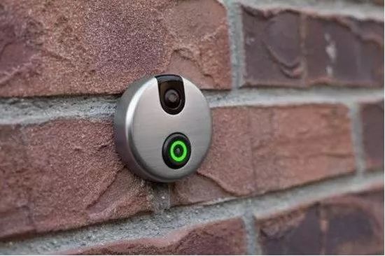

热释电晶体已广泛用于红外光谱仪、红外遥感、热辐射探测器等。除了在楼道自动开关、防盗报警上得到应用外,在更多的领域得到应用。例如:在房间无人时会自动停机的空调机、饮水机;电视机能判断无人观看或观众已经睡觉后自动关机的电路;人靠近时自动开启监视器或自动门铃;摄影机或数码照相机自动记录动物或人的活动;……

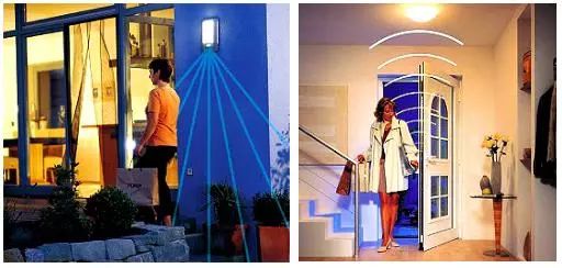

人体感应灯
