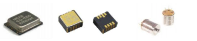

在过去,加速度计主要用于重型高端机械,例如风力发电机组、工业泵、压缩机和暖通空调系统。随着自动化程度的提高,客户对大批量、更小型系统的监测需求不断增加,这些系统包括机床主轴、传送带、分拣台或机床,它们均需要更好的预测性维护。在这些应用中,机器故障时间是影响客户体验和盈利能力的一项关键因素。在过去,加速度计主要用于重型高端机械的状态监测。但是,在数字化工业变革的推动下,对大批量、更小型机械的监测需求正在增加。
为了检测所有可能的机械设备故障模式,加速度计的频率响应应为轴转速 (每分钟转速) 的 40 至 50 倍,以便对设备中的轴承进行监测。对于风扇和变速箱,加速度计的最小频响上限应为叶片通过频响的 4-5 倍。频响下限不太重要,具体取决于机械设备;极少情况才要求频响小于 2Hz。
振动传感器的测量分辨率是输出信号幅度与板载电子器件宽带噪声比值的函数。信号输出优异的加速度计可测量机械设备中振幅更小的振动。测量较低振动幅度的能力使最终用户能够比具有较低动态范围的传感器更早地预测故障。一些其他因素也会影响测量分辨率,如环境条件、EMI/RFI (电磁和射频) 干扰、DAQ (定义数据采集) 接口和电缆长度,所以,在选择安装时需要考虑各种因素。
长期漂移是指灵敏度变化和/或零点输出测量变化 (零点输出漂移仅适用于 MEMS 传感器)。在监测应用中,随着时间的推移,加速度计灵敏度的变化可能会触发误报警。零点输出测量的偏移也会产生可能导致误报警指示的相同效果。因为压电传感器没有直流响应,因此它们不易受零点漂移影响,只有灵敏度漂移。随着时间推移,MEMS 可变电容传感器可能会同时出现零点漂移和灵敏度漂移。
