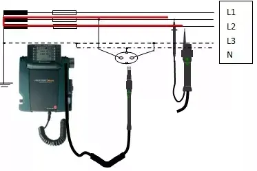

01、测量总线电压
可以测量火线,零线,地线三者任意两者之间的电压

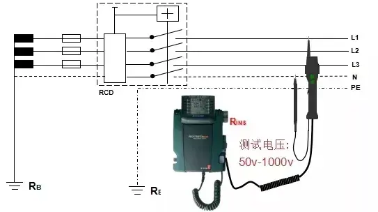

02、电气设备的绝缘测试

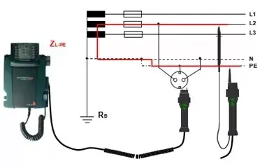

03、测量回路电阻
测量从火线到零线或者地线的回路电阻(线损),同时可以测得系统的短路电流。

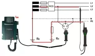

04、测试 RCD运转情况
●用不断上升的剩余电流测试脱扣电流值和接触电压值
●额定剩余电流测试脱扣时间
●特殊类型的RCCBs测试,可选S, SRCDs, PRCDs , types G/R, AC, A 和 B型)

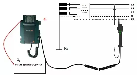

05、电表启动测试
仪器输出200mA的测试电流,然后设定一定的时间,对电表的性能进行测试。

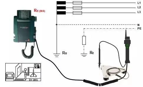

06、测量墙及地面的绝缘电阻
此功能为测量插座上接地线与地面之间的绝缘电阻。

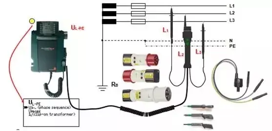

07、测试相序
右下图为各种不同类型的插头,可以针对不同现场情况进行测试。
