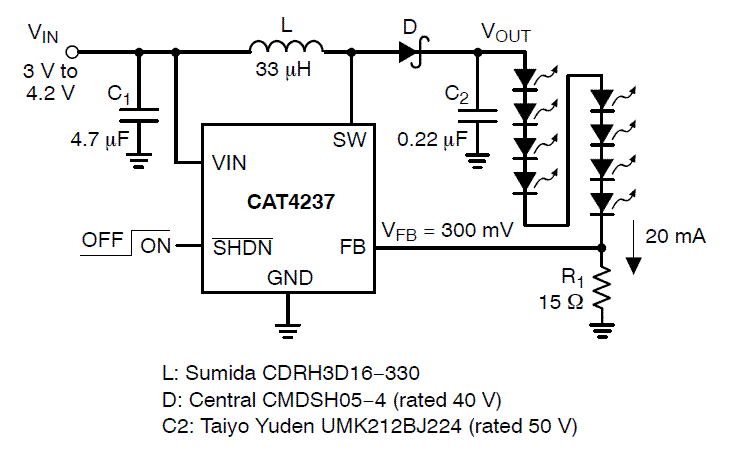

CAT4238是一款DC-DC升压转换器,可提供精确的恒定电流,非常适合驱动LED。以1 MHz的固定开关频率工作,允许器件与小值外部陶瓷电容器和电感器一起使用。串联连接的LED由外部电阻器R1设定的调节电流驱动。在高达5.5 V的宽输入电源电压范围内,可支持高达40 mA的LED电流,使该器件非常适合电池供电的应用。 CAT4238高压输出级非常适合驱动包含多达10个串联白光LED的中型和大型面板显示器。
LED调光可以通过使用直流电压,逻辑信号或脉冲宽度调制(PWM)信号。关断输入引脚允许器件处于关断模式,并且具有“零”静态电流。
除了热保护和过载电流限制外,器件还可以进入极低功耗工作模式。打开LED'故障条件。

  • 驱动高压LED灯串(38 V)
  • 效率高达87%
  • 低静态接地电流0.6 mA
  • 可调输出电流
  • 1 MHz固定频率低噪声操作
  • 软启动“涌入“电流限制
  • 关断电流小于1μA
  • 打开LED过压保护
  • 自动停机1.9 V(UVLO)
  • 热过载保护
  • 中型和大型面板显示
