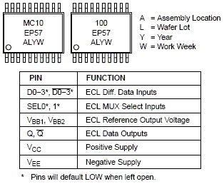

MC10 / 100EP57是一个全差分4:1多路复用器。通过使SEL1线保持开路(通过输入下拉电阻拉低),该器件还可用作差分2:1多路复用器,SEL0输入在D0和D1之间选择。 EP57的全差分架构使其非常适用于低时滞应用,例如时钟分配。
SEL1是最重要的选择线。应用于选择输入的二进制数将选择相同的编号数据输入(即,00选择D0)。
提供多个V BB 输出。 V BB 引脚是内部产生的电源,仅适用于此器件。对于单端输入条件,未使用的差分输入连接到V BB 作为开关参考电压。 V BB 也可以重新连接AC耦合输入。使用时,通过0.01 uF电容去耦V BB 和V CC ,并限制电流源或吸收至0.5mA。不使用时,V BB 应保持打开。
100系列包含温度补偿。
