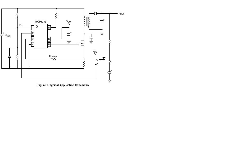

NCP1338 PWM控制器 自由运行准谐振电流模式
KANA 发表于 2019-04-18 21:20:10
数据: 数据表:控制器,自由运行的准谐振电流模式PWM
NCP1338结合了真正的电流模式调制器和退磁检测器,可确保在任何负载/线路条件下的完整边界线/临界导通模式以及最小漏极电压切换(准谐振操作)。由于Soxyless概念,变压器内核复位检测在内部完成,无需使用任何外部信号。频率内部限制为130 kHz,防止控制器在150 kHz CISPR-22 EMI启动限制以上运行。
通过监控反馈引脚活动,一旦电源需求低于预定值,控制器就进入跳过模式水平。由于每次重启都通过内部Soft-Skip™软化,并且由于频率不能低于25 kHz,因此无法听到声音。
NCP1338还具有高效的保护电路,在出现过流情况时,禁用输出脉冲并进入安全突发模式,尝试重启。一旦默认设置消失,设备将自动恢复。还包括体电压监控功能(称为欠压保护),可调节的过功率补偿和V CC OVP。故障定时器可通过上述任何条件复位,以确保控制器在条件消失时立即重新启动。最后,内部4.0 ms软启动消除了传统的启动压力。 NCP1338可用于通过外部直流电压源提供V CC 电源电压的应用。
NCP1338与NCP1337:当应用BO条件时,两个控制器都会停止。当BO条件被移除时,如果故障定时器超时,NCP1337不会重启;而NCP1338总是重新启动(如果Vcc高于12 V)。
