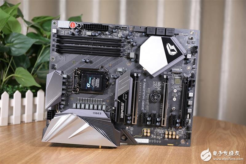

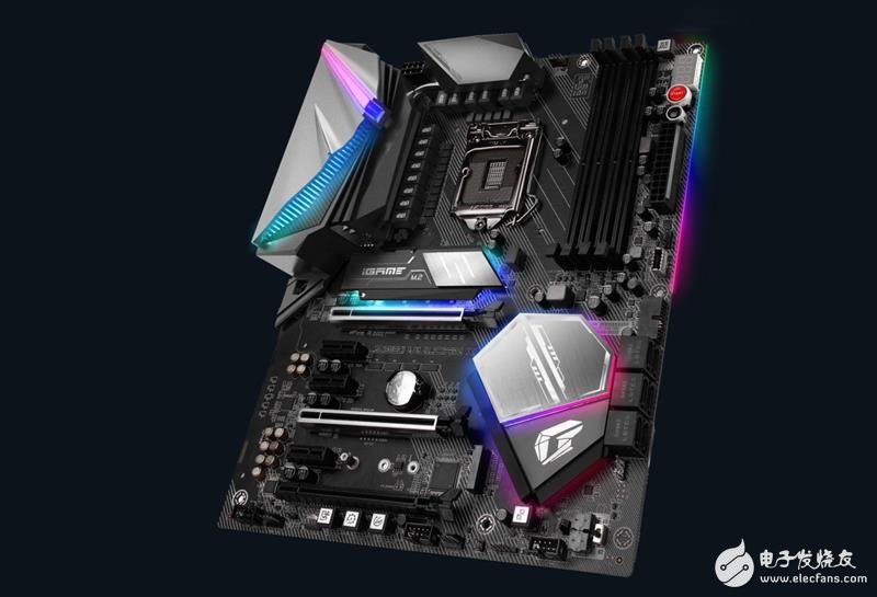

七彩虹iGame Z390 Vulcan X主板采用ATX板型结构,在外观有几分ROG的风范。主板装备了Silver Shark2.0散热装甲,散热装甲上的“鳃裂”造型和“金属叠层”设计在创新外观的同时根据流体力学原理,在散热能力上能够很好地配合密封机箱的空气流动达到更强地散热效果。

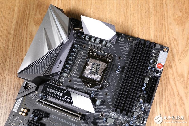

拆掉I/O防护罩和供电电路的散热片后可以更为仔细的观察主板的做工与用料。

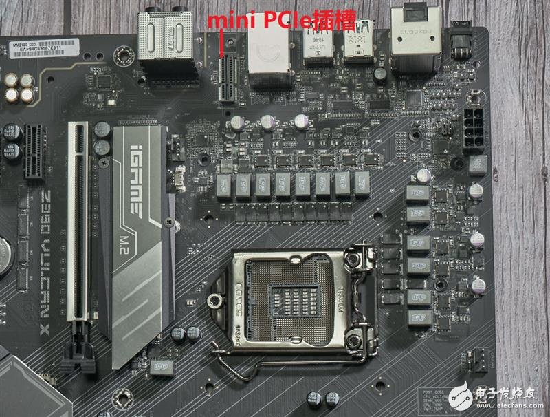

在主板背部I/O接口除,有一个mini PCIe插槽,装载着英特尔9560NGW无线芯片。
七彩虹iGame Z390 Vulcan X采用14相数字供电设计,供电模块采用了与七彩虹iGame RTX 2080 Ti Vulcan X OC显卡相同的用料。
电感是iGame自家研制的I.P.P一体成型电感,可以有效降低纹波,达到纯净供电的目的,而且自身的发热量很
电容则是采用了三洋(SANYO)贴片钽电容,具有低电阻低发热量的特性,无论处理器的负载多高,都可以轻松处理并提供稳定的电源供应。
MOSFET采用的是DrMOS,相较普通的上下桥电感其导通阻值更低,满载时的温度也更低。
供电模块的散热片,重达200g,并采用了热管连接,可以降低高负载下MOSFET的温度。

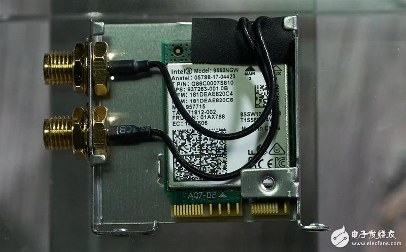

英特尔9560NGW无线芯片,是英特尔目前最为顶级的Wi-Fi芯片。2T2R双通道双天线设计。频率为160MHz,最高速率1.73Gbps。无线网卡还内置了蓝牙5.0模块。
4条DDR4内存插槽,最高支持64GB容量,支持4000MHz+频率。
在内存插槽旁边有开机和重启按钮,另外还有一个数码显示屏,可以显示DEBUG代码、CPU和内存的电压、CPU温度,按边上的按钮技能切换显示的画面。

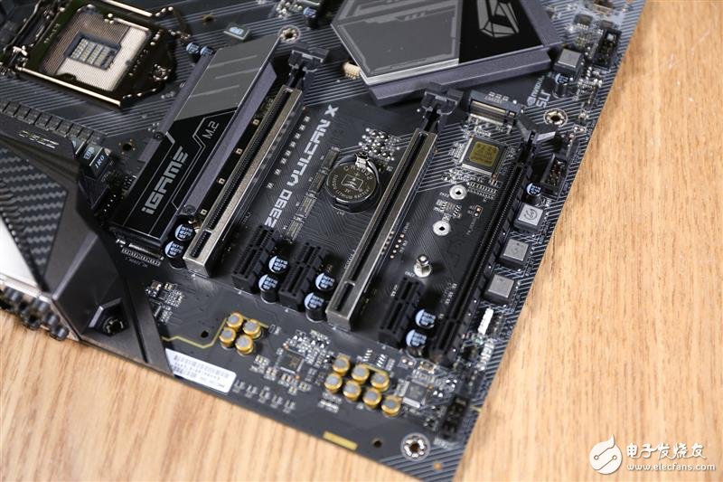

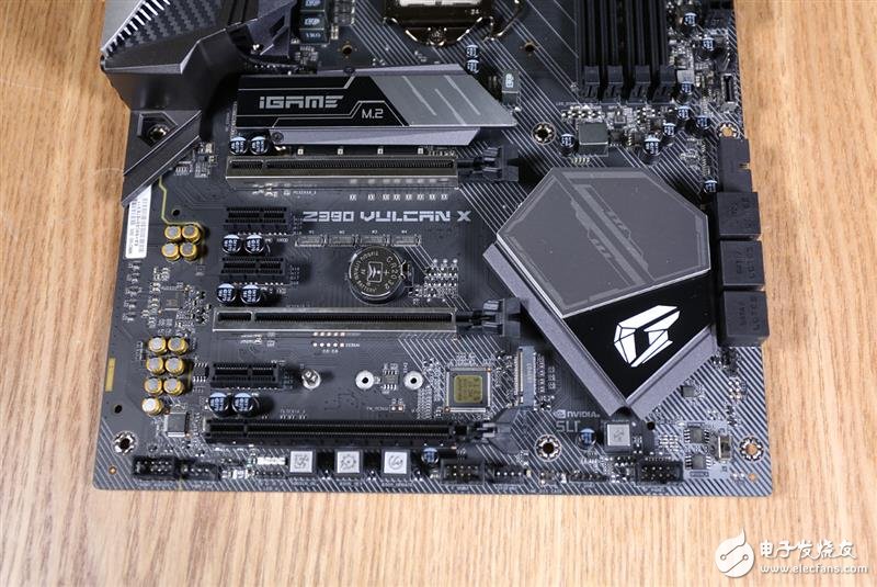

扩展插槽方面,配备了3条PCI-E x16全尺寸插槽,以及3条PCI-E x1插槽;3条全尺寸PCI-E插槽中的上面2条使用了超合金强化加固技术,可以减损用户在插拔显卡时对插槽造成损伤,也有利稳固。
另外还有2个M.2接口,上面的一条配备了定制M.2散热装甲,可以支持NVMe协议的PCI-e x4 SSD;下面的M.2插槽可以同时支持SATA通道的M.2 SSD和PCI-e通道的M.2 SSD。

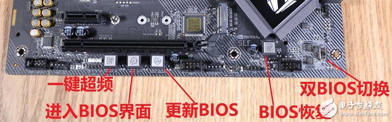

在主板的下方有一系列快捷开关按钮:
“一键超频”:按下去可以直接将处理器频率超频到4.8GHz
“进入BIOS界面”:系统下按此键,关机或者重启将自动进入BIOS设定画面。
“更新BIOS”:将BIOS文件命名为EBOOT.ROM,放入U盘根目录,按下此按钮就能直接更新BIOS
“BIOS恢复”:BIOS设置错误无法开机的时候,将BIOS B恢复到BIOS A
“双BIOS切换”:iGame Z390 Vulcan X有2个BIOS,如果其中一个被刷坏,这个开关可以切换到备用BIOS继续使用。
使用了瑞昱电子的ALC1220新一代声卡芯片,并且搭配11枚日本NICHICON音频专用滤波电容,提供7.1声道118dB高清音频输出,支持GamerVoice3.0音效。在音频体验方面也不逊色于一线顶级主板。
背部I/O接口如下:1x光纤音频输出、1xHDMI 1.4、1xDP 1.2、3xUSB 3.1、1xUSB-C、1xRJ45、6*3.5mm镀金音频接口、另外还有2个Wi-Fi天线接口。

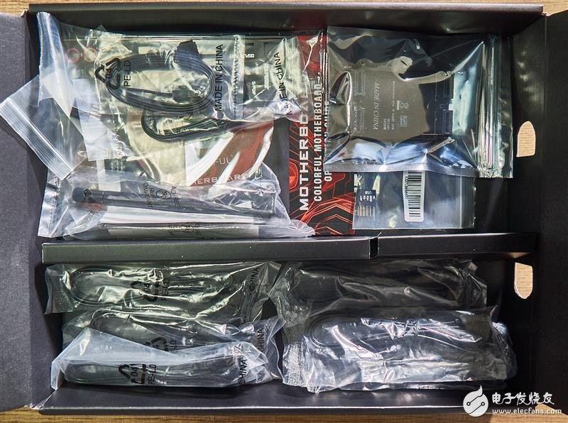

配件盒非常丰富,有6条SATA数据线、2个Wi-Fi天线、SLI桥接器一个、12V和5V RGB数据线各一根。

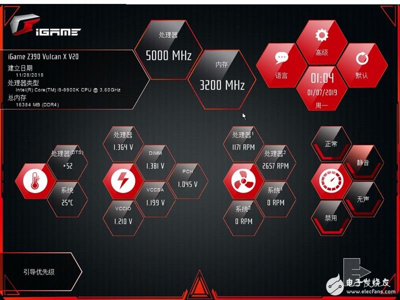

按DEL进来之后就是EZ BIOS界面,可以显示处理器和内存的温度、频率、电压等信息。还可以设置风扇策略。
点右上角的“高级按钮”可以进高级BIOS界面。
在“高级”选项卡中,可以对处理器、风扇、电源USB、硬盘等进行设置修改。
在“电力&效能界面”可以对处理器的功耗墙进行详尽设置。
芯片组选项可以设置打开或者关闭核显,以及设置核显的共享显存容量,也可以设置核显独显同时输出画面。
在超频选项卡中,可以对CPU、内存进行超频设置、调节各种电压、设置主板RGB灯效以及保存超频设置文件。
CPU超频界面。
“电力值上限改写”:可以设置处理器的功耗墙。
“散热设计功耗锁定”超频时需要禁用此项,否则9900K的功耗会被控制在95W之内。
“CPU Ratio”设置CPU倍频,超频时设置51就表示CPU频率为5.1GHz。
“BCLK”设置总线频率。这块主板BIOS默认的为10200也就是102MHz的总线频率,超频时调回100MHz比较合适。
“AVX2”也就是AVX频率偏移,设置合适的数值可以提高超频的成功率。
内存配置界面可调节项较多,可以设置内存的频率和时序。
电压配置这里虽然可调节的项目不是很多,但是该有的基本上都有了
“CPU电压”尽量不要用自动电压,否则默频都能给到1.4V。这里的电压不能手动输入,只能从电压列表中选择,每个电压之间的跨度为0.05V,对于需要细调电压的用户,可以用下面的“CPU电压偏移”来配合设置。
“DIMM电压”设置内存电压。
“VCCSA电压”和“VCCIO电压”设置处理器内存控制器的电压,这2项建议不要超过1.2V。
“CPU电压偏移”:前面说到了CPU电压只能以0.05V为一档进行选择,而这里可以设置0.0.~0.04V的电压偏移。如上图所示,CPU电压1.35V,CPU电压偏移设置为0.04V,就能得到1.39V的电压。
另外缓存、核显的电压也可能在这里面设置。
LED灯效配置界面。
“LED模式”可以RGB灯光模式,一共有10中灯效模式可供选择。
“LED亮度”10%~100%亮度随意调节。
“改变速率”一共有4档速率可调。

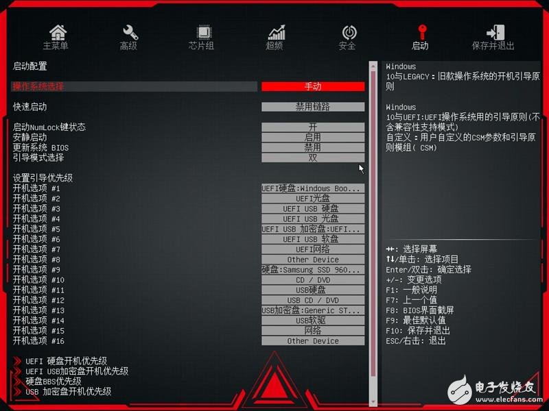

在启动设置界面我们可以设置快速启动、修改等待时间、键盘大小写状态、设置开机画面状态、调整启动顺序。
