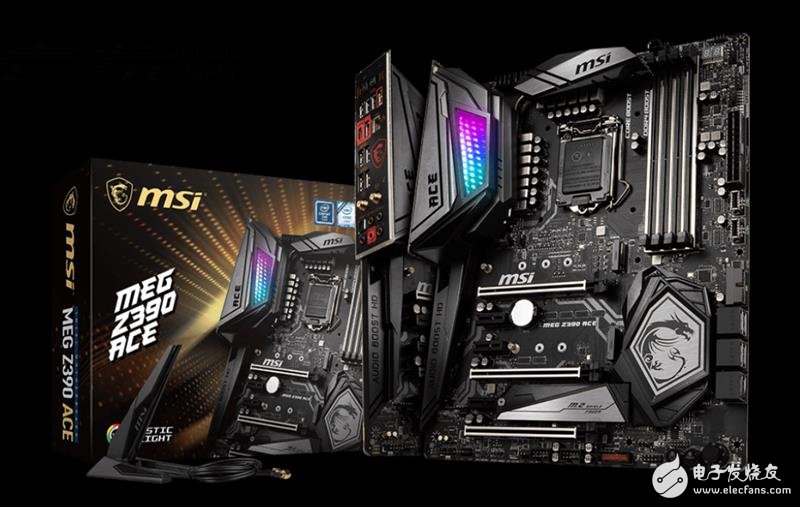

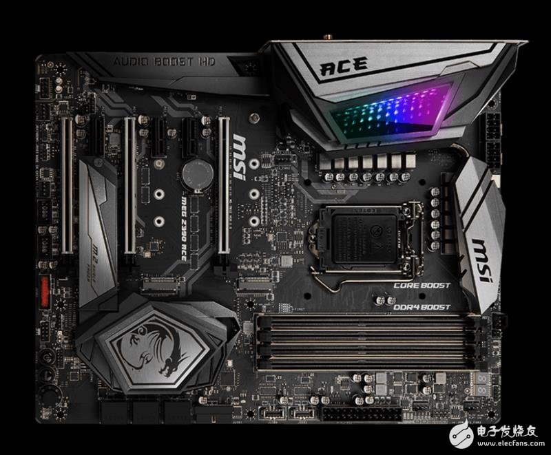

今天的主角是这款次旗舰级的MEG Z390 ACE战神板主板,在设计上借鉴了自家顶级主板Godlike的风格和要素,比如MEG标志性的无限炫光镜,3条M.2插槽以及三条超合金强化加固的PCI-E x16全尺寸插槽,还有Intel顶级的无线9650NGW芯片,连接速率高达1733Mbps。
为了保证战神板拥有强悍的超频能力,MEG Z390 ACE设计了13相数字供电,采用双8pin供电接入。另外在内存超频方面,微星主板同样是独树一帜,目前的内存超频世界记录基本上都是采用了微星主板。

二、外观:13相供电设计华丽异常

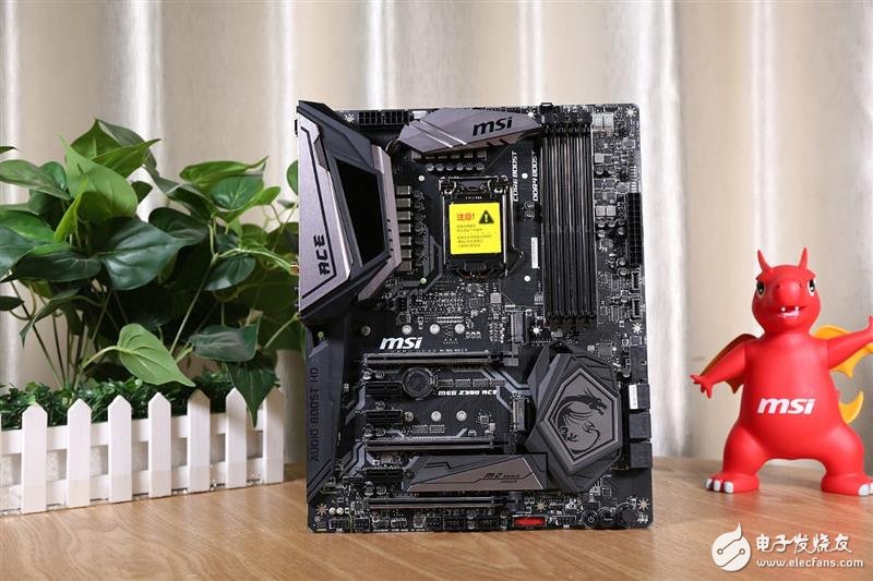

微星MEG Z390 ACE 战神板主板采用黑色为主灰色为辅的外观配色,是一块标准的ATX规格主板,尺寸为30.5*24.4cm。
和前代的Z370主板不同,Z390 ACE战神板采用了双8Pin供电接入,可以更好的满足9900K超频的供电需求。

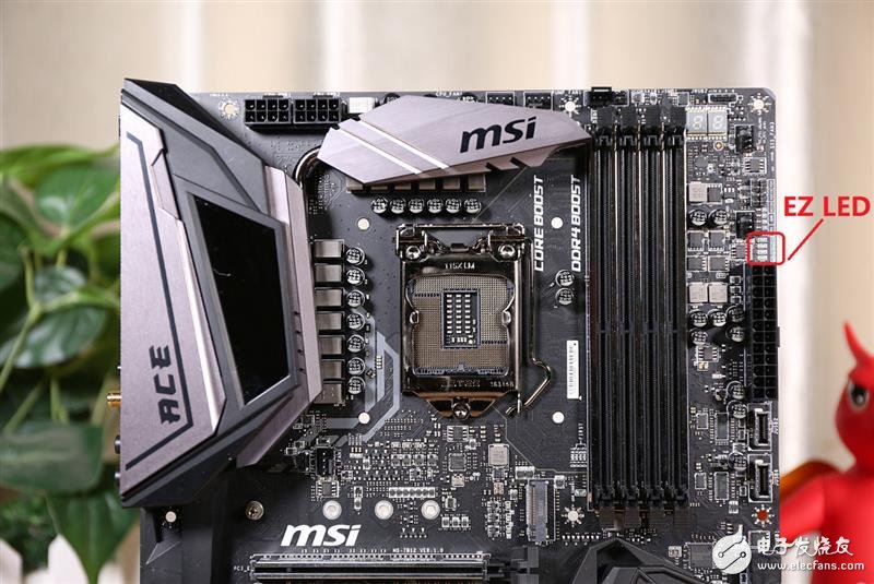

在主板左上方,有传统的Debug指示灯,无法正常启动时,可以根据上面显示的代码来判断是哪里出了问题。
为了照顾新手,Z390 ACE战神板同样也设置了4颗EZ Debug LED指示灯,分别代表CPU、内存、显卡、启动设备,是哪里出了问题一目了然。

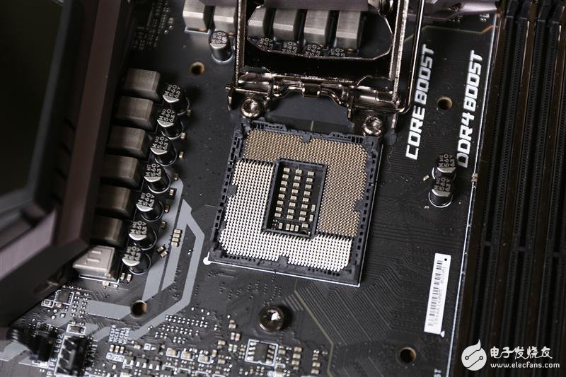

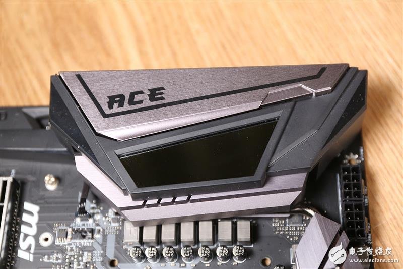

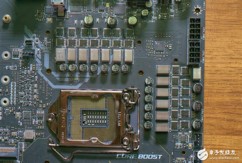

Z390 ACE战神板采用13相数字供电,MOSFET来自于安森美,上桥是4C029YEJB2U、下桥是4C024YEJA61,最大通过电流为45A,理论上13相供电可以为处理器提供600W的输入功率,足以满足9900K超频5GHz之后的功耗需求。

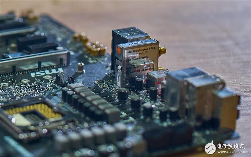

Intel英特尔9560NGW无线芯片,是英特尔目前最为顶级的Wi-Fi芯片。2T2R双通道双天线设计,频宽为160MHz,最高速率1.73Gbps,无线网卡还内置了蓝牙5.0模块。

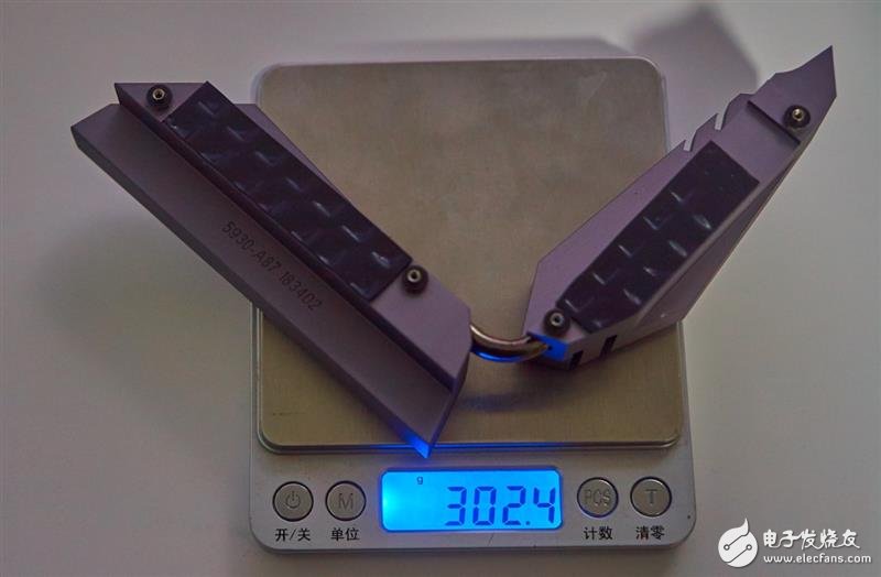

供电模块的散热片,重达302g,并采用了热管连接,可以降低高负载下MOSFET的温度。

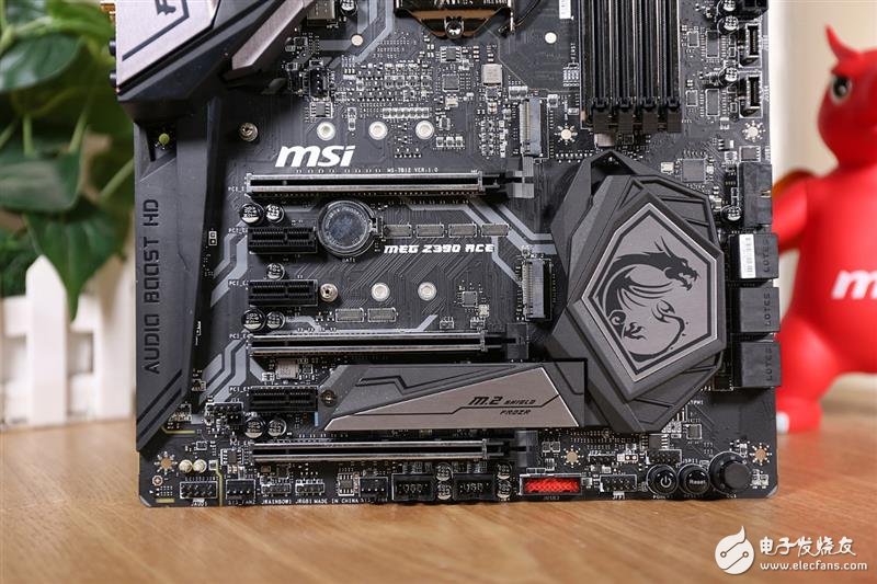

扩展插槽方面,配备了3条PCI-E x16全尺寸插槽,以及3条PCI-E x1插槽;3条PCI-E x16插槽使用了超合金强化加固技术,可以减损用户在插拔显卡时对插槽造成损伤,也有利稳固。
另外还配备了3个PCIe 3.0 x4的M.2插槽,上面2个可以同时支持PCIe通道和SATA通道的M.2 SSD,下方那个只能支持PCIe通道M.2 SSD。
最下方的那个M.2插槽还覆盖着名为”冰霜护甲”的金属散热块,可以给SSD带来更好的散热效果。2个M.2插槽都能支持SATA通道、PCIE通道的M.2型SSD,也能支持傲腾内存盘。

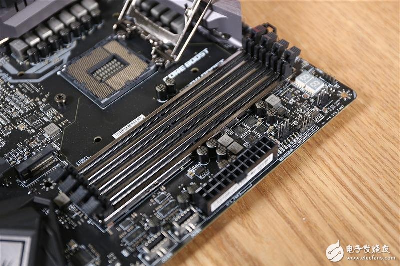

四条DDR4内存插槽周围设置了一圈钢铁装甲,加固的同时还可以屏蔽电磁干扰(EMI)。内存部分也设计了独立供电模块,可以支持高达4500MHz频率的内存条,最高支持64GB内存。

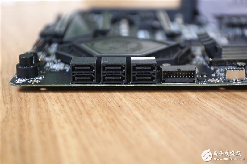

4个SATA 3.0和一个USB 3.0插口,在主板最下方还有另外一个USB 3.1插口。

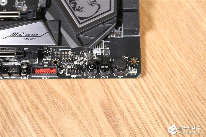

右下角有一个开机,重启按钮以及一个Game Boost旋钮,这个旋钮在不进入BIOS的情况下,也能设置各种超频模式。

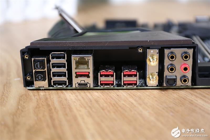

背部I/O接口,4xUSB 2.0、5xUSB 3.1、1xUSB-C、1xHDMI 1.4、1xDP 1.2、5*3.5mm、1xRJ45、2xWi-Fi天线口、1x光纤音频口、CMOS清空以及BIOS FLASHBACK按钮

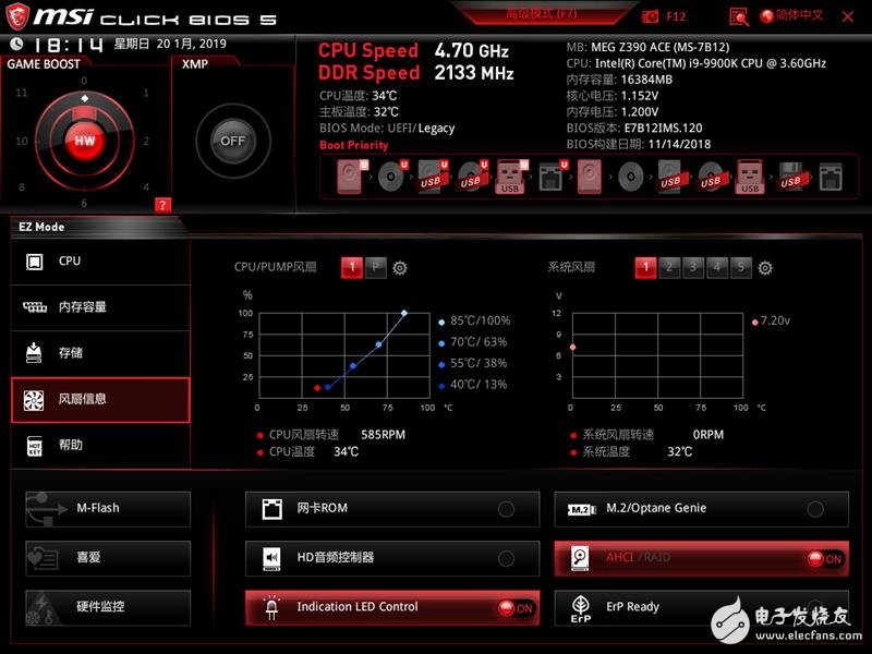

微星MEG Z390 ACE战神板主板同样采用了Click BIOS 5图形化UEFI,主界面包含CPU、内存的频率和电压,CPU以及主板温度等信息。

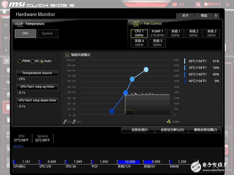

MEG Z390 ACE战神板主板集成了1个4pin CPU风扇、1个4pin水冷风扇和5个4pin机箱风扇接口。7个风扇都可以单独依据CPU、MOS、主板或者机箱内部温度来设置温度曲线。在主界面点“风扇信息”可以进入风扇设置界面。
上图右上点CPU(依据CPU温度调整转速)、勾选智能风扇模式,然后手动调节每个阶段的温度和转速,比如想在40度以下让CPU风扇停转,就将电压拉到0,温度拉到40度。
如图上的设置,40度以下风扇0转,60度时为40%转速,70度时70%转速,90度为91%。
5个系统风扇也可以做同样的设置,让机箱风扇在待机或者低负载的情况下停转。
PS:如果想要风扇在低温下停转,必须选择”DC”控制,而不是”PWM”。
