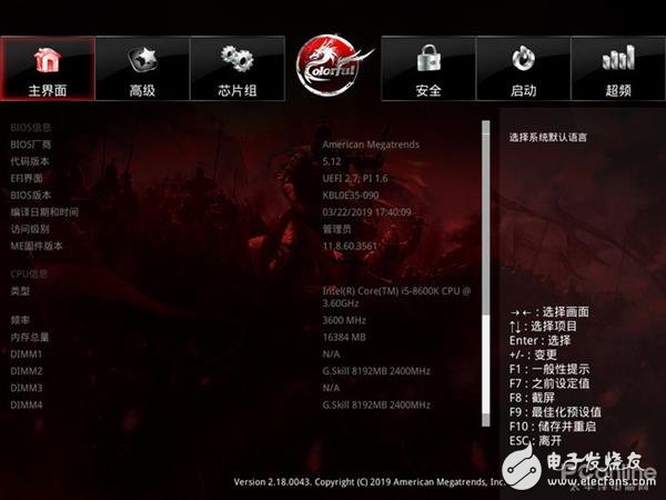

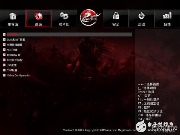

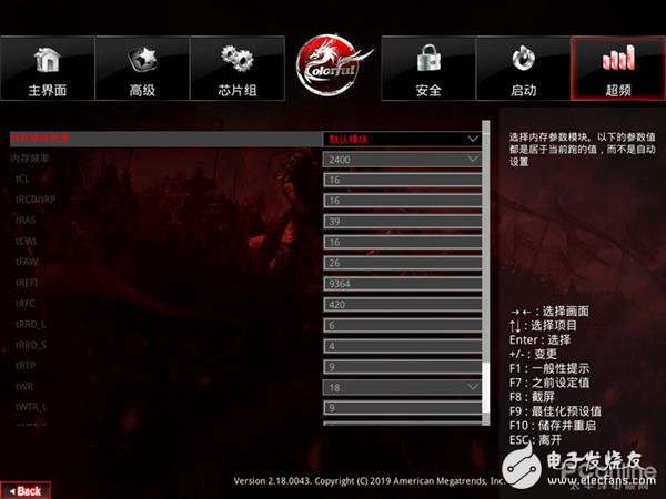

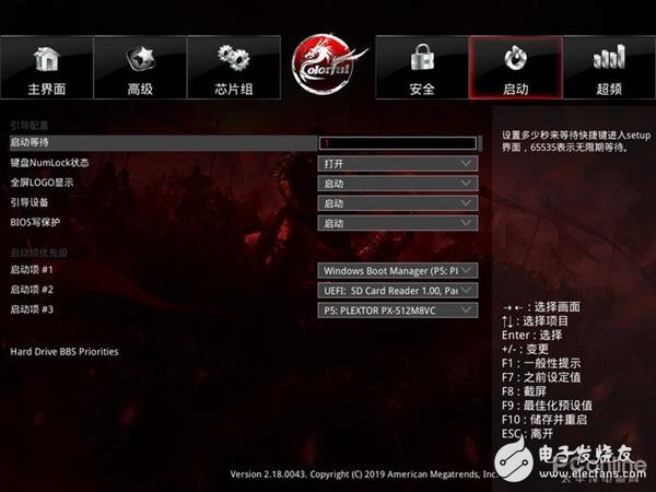

主板BIOS
七彩虹新的BIOS界面对比以往有了比较大的进步,晓边主观感觉就是借鉴了某台系主板厂商的设计风格,我也能比较容易的找到常用的几个功能在哪。
新的BIOS解决的易用性的问题,不过在美观方面还有待改进。

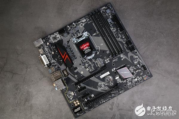

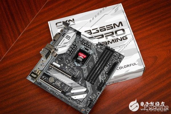

最后我们来仔细赏析一下参与评测的七彩虹CVN B365M GAMING PRO V20。
CVN系列是七彩虹新建立的主板系列,系列的外观设计灵感来自航空母舰,主打的卖点是低温。
主板的外观确实也处处透露出航空母舰的设计风格,无论是银白色的装甲,还是和航空母舰编号一样的编号图案,我个人是挺喜欢的,因为晓边也是个军迷。

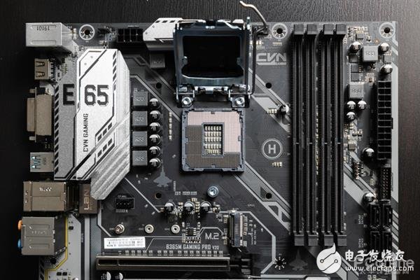

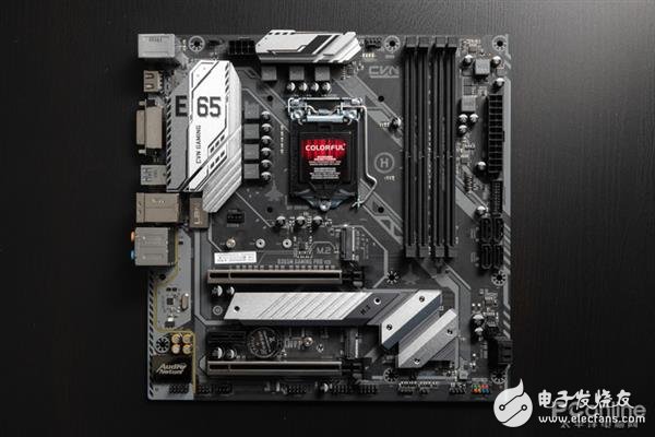

CVN B365M GAMING PRO V20是一款M-ATX主板,主板适配性会比较好。

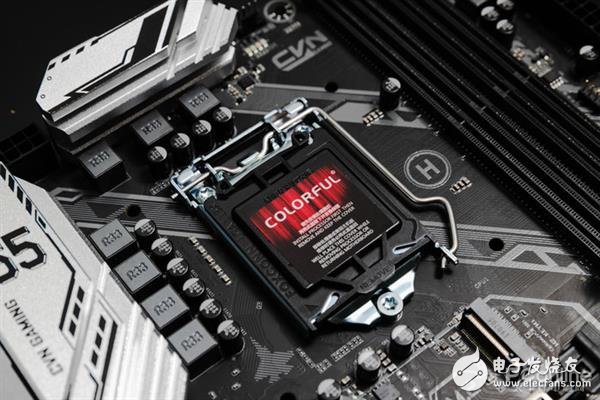

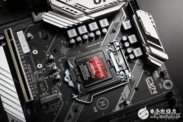

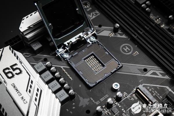

熟悉的LGA1151接口,兼容第八代和第九代酷睿,CPU外接供电口为8pin设计。

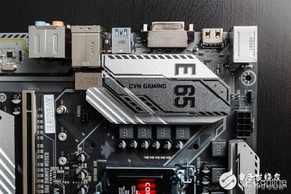

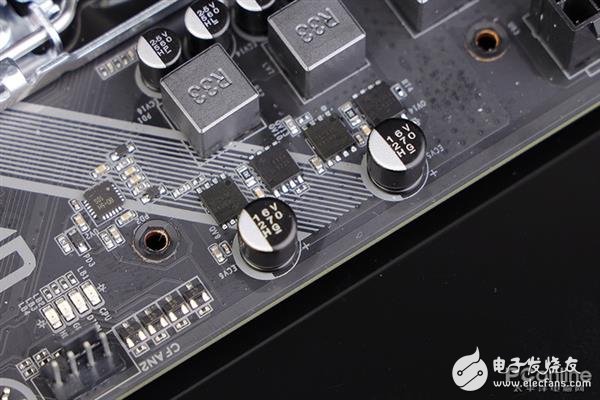

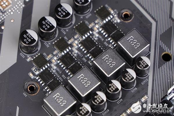

4相核心+2相核显的供电设计,其中核心供电采用1上2下的MOSFET设计,上桥为万代的AON6414A(30V/50A)MOSFET,下桥为两个万代的AON6354(30V/82A)MOSFET,而核显供电则缩为1上1下的MOSFET设计,上下桥MOSFET型号和核心供电一样,用料在中低端主板中还算不错。
供电模块都会有一个硕大的寒霜散热装甲,辅助供电模组散热,官方称其为寒霜冷凝散热设计。保持供电模组低温能让供与CPU的电流更加稳定。

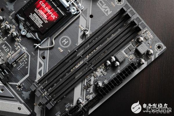

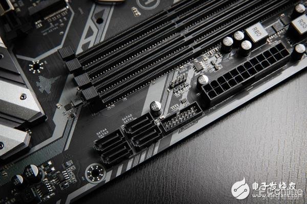

CVN B365M GAMING PRO V20提供4条内存插槽,最高支持2666MHz频率,4条16GB共64GB容量的内存。
前置的USB 3.1 Gen1接口,连上适配的机箱就可以通过机箱使用高速USB接口了。

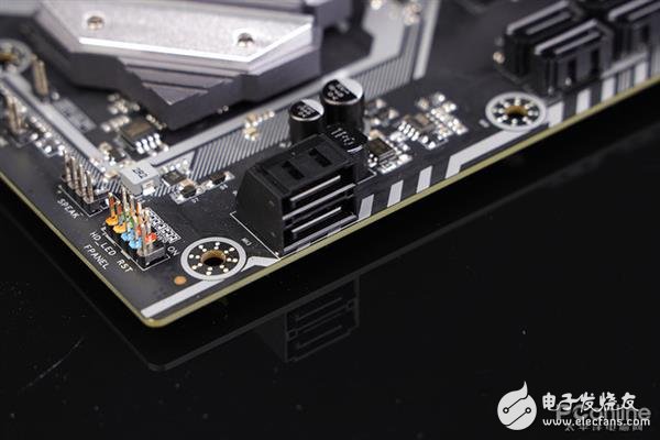

加上侧边布局的两个SATA 3.0接口,主板总共提供了6个SATA 3.0接口。

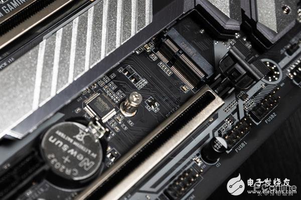

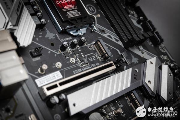

主板有两个满速的M.2接口,最高带宽为32GB/s,支持2280规格的SSD,还支持Intel 傲腾内存。值得点赞的是显卡插槽下面那个接口还有散热装甲覆盖,防止M.2 SSD过热降速。
同时我们也能看到主板的两条PCI-E X 16插槽(下面那个插槽带宽只有PCI-E 3.0 X 4)都有金属加固,插槽也因此不会因为显卡过重很快就变形、损坏。
在M.2接口下面,还会有一个WIFI/BT模块插槽给玩家插2230规格的WIFI/BT模块。

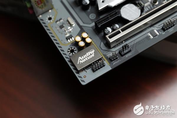

再来看看主板的音频区域。CVN B365M GAMING PRO V20使用的是ALC892 8声道声卡,声卡还有金属屏蔽罩覆盖,音频区域有LED灯间隔,这些措施都能减少主板其他电气元件对声卡的干扰。

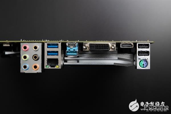

最后再来看看主板的背板,主板背板提供了四个USB2.0接口、一个Type-A类型和1个Type-C类型的USB 3.1 Gen1接口、一个DVI接口、一个HDMI接口,1个LAN接口、1个PS/2接口和若干个音频接口。而产品使用的网卡是RTL8111H 千兆网卡。
遗憾的是主板没有用第三方芯片桥接一两个USB 3.1 Gen2接口,不过主板定位为中低端,也可以理解。
