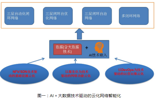

随着云化网络的复杂性和解耦性增强,云化网络重构将对网络运营和运维带来巨大挑战,5G技术变革对云化网络上的垂直业务带来革命性的变化。如何保障网络基础设施层的稳定性和可靠性;如何感知网络并对网络进行全息监控,从而实现网络智能化调整满足用户需求;如何应对云化网络智能化运维,满足用户需求快速的变更和为垂直业务提供保障,这都将为AI技术和大数据技术在云化网络智能化的应用提供契机。
云化网络智能化的两个核心能力
实现云化网络的智能化需要具备两个核心能力,第一个核心能力要构建基础平台。这个平台必须解决两个事情,首先是云化网络智能化所需要的计算能力;其次是智能化所需要的数据处理问题,主要体现在如何从海量数据中提取有价值的样本数据。
第二核心能力是场景化。云化网络场景化可以从三个层面理解,网络基础层,网络功能层和网络运维运营层。网络基础层关注网络的可靠性和稳定性,所以故障智能化定位就显得尤为关键。故障智能化定位涉及故障数据的海量采集、故障数据的关联、故障预测和故障自动化排除。网络功能层重点关注网络功能全息数据监控和感知,实现网络的自优化调整和网络功能自愈,通过海量数据采集,数据分析,数据AI模型建立应用和数据决策,数据反馈形成闭环。网络运维运营层面关注基于devops的智能化应用,包括网络自动化部署,网络弹性,故障定位等核心焦点。从运营角度来考虑,需要结合大数据进行数据挖掘分析,构建能给运营商带来有价值增长的场景,流量智能化经营,网络用户体验评估,网络质量评估,网络跨界的端到端故障定位,业务开放快速构建新业务等。
AI+大数据驱动的云化网络智能化解决方案

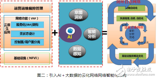

从挑战和需求出发,契合5G,从架构技术推动,场景切入作为考量,满足云化网络智能化的两个核心能力,引入中兴通讯 AI和大数据的智能化整体解决方案,基于三层云化网络的基础架构,推动云化网路的智能化:
1)基础设施层自优化:云化后的基础设施增加了故障定位和分析的难度,也为云化基础资源层的网络管理增加了复杂性,AI+大数据为引入故障告警、故障自愈、基础资源分配等自优化提供能力。
2)网络资源层智能化:引入网络状态感知网络功能,实现数据采集、状态监控、运算分析、推理决策和策略执行。AI+大数据为满足网络资源调配、网络自优自愈,网络自治化提供基础能力。
3)管理运维运营层自动化和智能化:从规划设计、网络部署到管理运维,实现自动化和全局资源优化等智能化。引入AI+大数据能动态地对网络进行资源调度、优化和故障排除,实现网络的智慧运营。通过将人工智能技术和网络资源调度相结合,利用机器学习技术根据采集数据对用户行为、网络业务及相应资源需求进行预测和评估,结合网络的动态情况进行主动运维,保障网络能够及时调整相应资源,实现网络资源的最大化利用。基于人工智能的网络优化技术,对智能网络特性的海量数据加以分析,建立合理的智能量化模型,并基于模型对网络业务进行实时处理,从而保证最佳的网络运行状态。基于人工智能的故障排除技术,基于海量历史故障数据和故障解决数据,利用人工智能学习生成故障事件和特征匹配规则库,针对网络告警数据自动选择最优解决方案,保障和管理好整个通信网络。
分阶段引入AI+大数据能力,从开环网络、到静态闭环、再到动态闭环,最后到全自治网络,实现以人驱动为主的人治模式向网络自我驱动为主的自治模式的转变。
根据对智能化能力的细化要求,逐步引入大数据和AI能力。在云化网络智能化的分层架构中,越上层、越集中化,跨领域分析能力越强,更适合对全局性的策略集中进行训练及推理,比如跨域调度、端到端编排、全网内容分布等,通常对计算能力要求很高,需要跨领域的海量数据支撑,对实时性要求一般敏感度较低。越下层、越接近端侧,专项分析能力越强,对实时性往往有较高要求,比如5G NR的移动性策略、MEC的实时控制等,但对计算能力依赖度不高,一般适合引入嵌入式推理能力,或结合MEC,部署具备一定实时处理能力的轻量级训练引擎。
