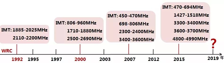

从历史来看,世界无线电通信大会(WRC)大约每隔8年将进行一次重大的移动通信频谱划分:
1992年,WRC-92划分了3G核心频段,成为3G发展的基础;2000年,WRC-2000划分的2.6 GHz频段,是我国发放4G牌照的重要频段;
2007年,WRC-07划分了3.5 GHz频段和数字红利频段,这些频段是当前全球4G发展的热点频段;
2015年,WRC-15将470~694 MHz、1 427~ 1 518 MHz、3 300~3 400 MHz、3 600~3 700 MHz、 4 800~4 990 MHz频段划分给部分区域或国家的IMT使用,是5G发展的重要中频段资源。
2015年无线电通信全会(RA~15)批准“IMT-2020”作为5G正式名称,至此,IMT-2020将与已有的IMT-2000(3G)、IMT-A(4G)组成新的IMT系列。这标志着在国际电联《无线电规则》中现有标注给IMT系统使用的频段,均可考虑作为5G系统的中低频段(见图1)。
5G
图1 WRC会议新增IMT标识频谱

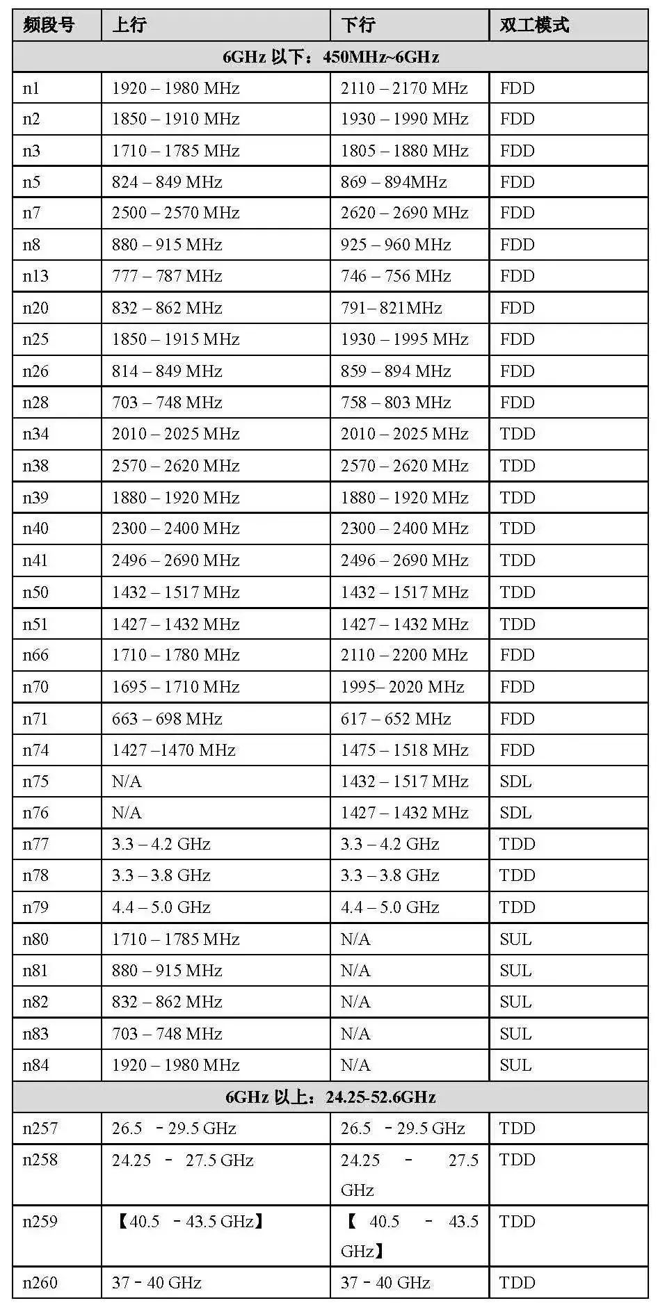

在5G NR的研究课题阶段,3GPP开展了关于6 GHz以上信道模型的研究(3GPP TR 38.900),同时研究并确定了NR的需求及场景(3GPP TR 38.913),并基于此启动了NR技术方案评估,提出一系列NR接入技术方案以支持Rel 15标准制定。2017年3月举行的3GPP RAN 75次全会通过了5G NR接入技术的研究项目(SI)结题,并正式启动了 5G新无线系统接入技术的Rel.15标准制定工作,立项建议书中列出了拟定义的NR频段(包括新NR频段范围及LTE重耕频段)以及NR与LTE的双连接或CA的频段组合,并再根据需求持续更新。根据2018年2月86次RAN4会议的输出,目前3GPP TR 38.817中列出的NR频段如表1所示。
表 1 3GPP R15中引入的NR频段
5G
