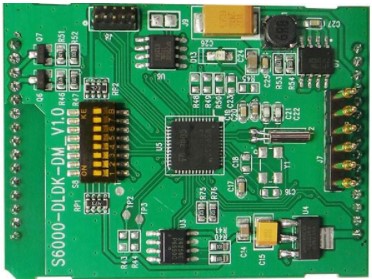

线路板按布线面的多少来决定工艺难度和加工价格,普通线路板分单面走线和双面走线,俗称单面板和双面板,但是高端的电子产品,因产品空间设计因素制约,除表面布线外,内部可以叠加多层线路,生产过程中,制作好每一层线路后,再通过光学设备定位,压合,让多层线路叠加在一片线路板中。俗称多层线路板。凡是大于或等于2层的线路板,都可以称之为多层线路板。多层线路板又可分为,多层硬性线路板,多层软硬线路板,多层软硬结合线路板。
多基板是将两层或更多的电路彼此堆叠在一起制造而成的,它们之间具有可靠的预先设定好的相互连接。由于在所有的层被碾压在一起之前,已经完成了钻孔和电镀,这个技术从一开始就违反了传统的制作过程。最里面的两层由传统的双面板组成,而外层则不同,它们是由独立的单面板构成的。在碾压之前,内基板将被钻孔、通孔电镀、图形转移、显影以及蚀刻。被钻孔的外层是信号层,它是通过在通孔的内侧边缘形成均衡的铜的圆环这样一种方式被镀通的。随后将各个层碾压在一起形成多基板,该多基板可使用波峰焊接进行(元器件间的)相互连接。
多层线路板的设计生产比单双层线路板要复杂得多,一旦一个小细节出错,就会影响到整块板子的性能,正所谓“牵一发而动全身”。下面分享一下多层线路板制造中常见的问题。
