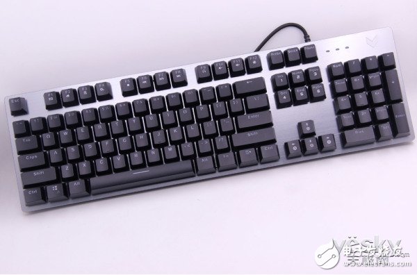

先看雷柏V530L机械键盘的整体外观,尺寸规格为443.78*132.5*33.67mm,重约830g,外表较为精简,但分量依然不小。104式的全尺寸按键布局,全键无冲突的设计,给予玩家最纯粹的顺畅游戏操作体验。
雷柏V530L背光机械游戏键盘
铝合金面盖是V530L的一个重要元素,金属拉丝工艺的铝合金上盖,做工细腻,质感和手感细腻更为出众。

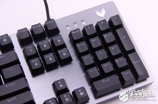

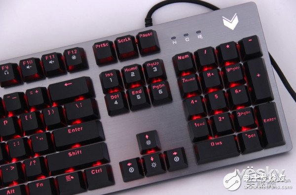

V530L键盘右上角配备雷柏的V型金属logo,令键盘在金属风格之上更为硬朗,用细节演绎刚毅的金属美学,为广大粉丝们加持信仰。logo左边的三个指示灯大小适中,不显突兀。
雷柏V530L背光机械游戏键盘

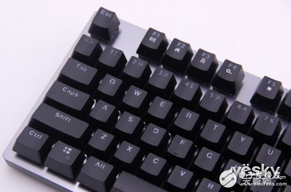

雷柏V530L作为一款具有多媒体功能的机械键盘, 游戏办公娱乐功能兼备,强大的FN功能键搭配F1-F12的多媒体组合按键,让你触发12种不同的多媒体指令。FN+WIN键则一键开启/关闭WIN键功能,防止游戏中误触WIN键导致游戏弹出的困扰。

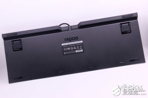

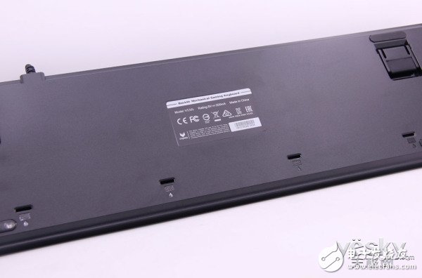

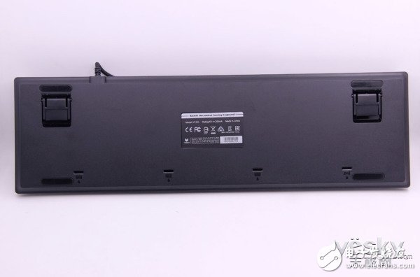

V530L键盘背面设计简洁之余,用料是较为充足的,可以看见四角都有较长的橡胶防滑脚垫,支撑脚架部分也有全包橡胶,保证键盘无论如何摆放都能够十分平稳,不轻易发生移动。
雷柏V530L背光机械游戏键盘
背面底端设有4个疏水孔,保证液体从正面进入键盘内部之后,能够从这一部分流出。
雷柏V530L背光机械游戏键盘
线材方面,V530L采用持久耐用的编织线材,以及USB接口后方设计的抗干扰磁环,能够提升信号传输的稳定性,拥有较长的使用寿命。

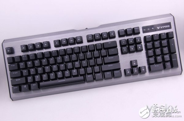

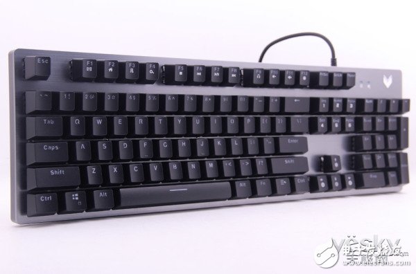

再看雷柏V720L机械键盘的整体外观,尺寸规格为455.2*165.7*40mm,重约1041g,体型和重量都大于V530L,用料和设计更加高端。同样有104式全键无冲突的设计。

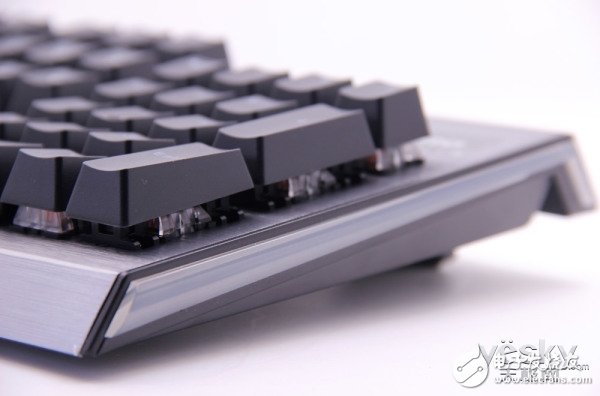

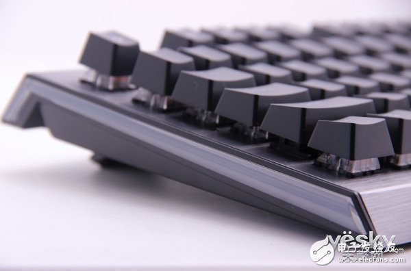

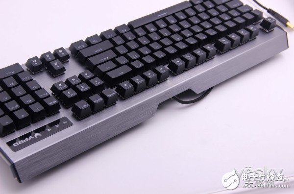

V720L采用悬浮式键帽设计,上下两段采用梯形设计,既符合美学,又切合人体工学。金属拉丝工艺的铝合金上盖,做工细腻、质感和手感细腻更为出众,相较于V530L,V720L的铝合金上盖延伸至上下两端侧面,带来更全面的保护。

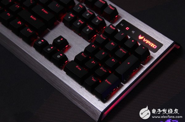

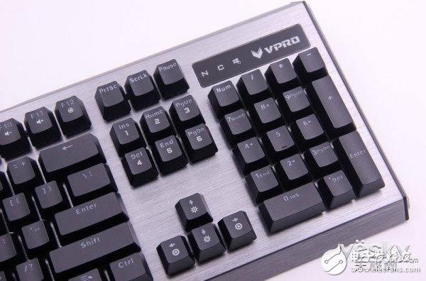

V720L键盘右上角的VPRO标志采用可发光设计,在背光状态下更显高端。Fn组合功能按键方面则与V530L一致。

V720L键盘背面除了同样有四角的防滑橡胶脚垫、支撑脚架的全包橡胶脚垫及4个疏水孔设计之外,在上端部分还添加了一道凹槽,可以用作线材收纳,使桌面可以梳理得更加简洁。

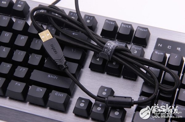

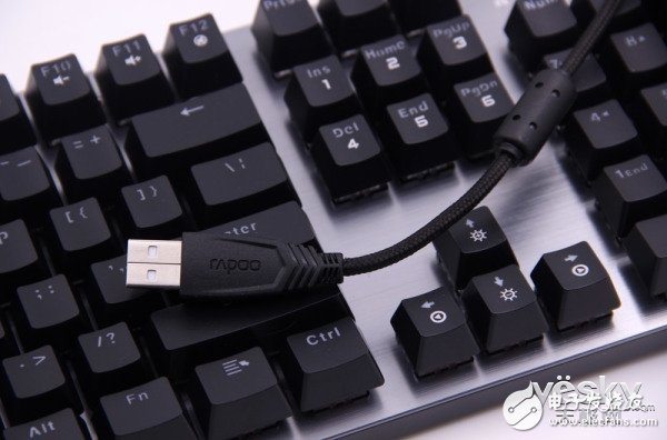

V720L键盘的线材方面,与V530L一样使用了扎实的编织线材与静电磁环,并且还有镀金的USB接口及魔术扎带,对于日常使用而言影响不大,但作为定位更高端的产品,自然不可缺少。

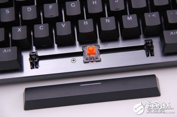

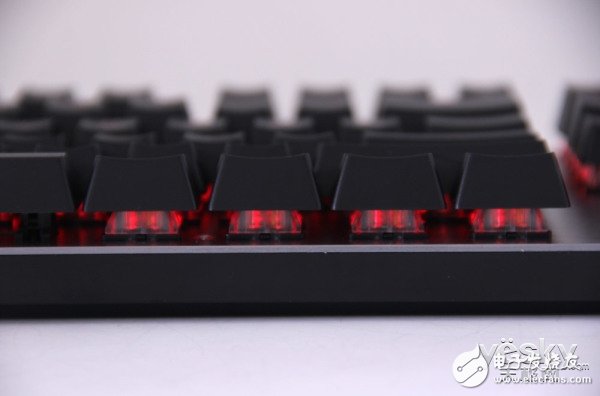

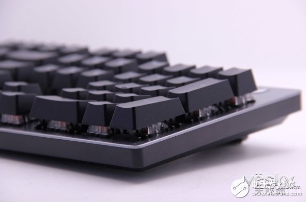

雷柏V530L与V720L机械键盘都采用目前主流的双色注塑背光键帽,即使在重度耗损的网吧环境,也能保证光泽度高,手感光滑细腻,字符永久抗磨损。悬浮式的设计也能在网咖复杂的环境中更易清洁打理键盘。

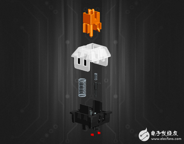

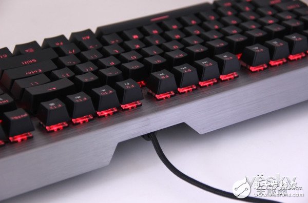

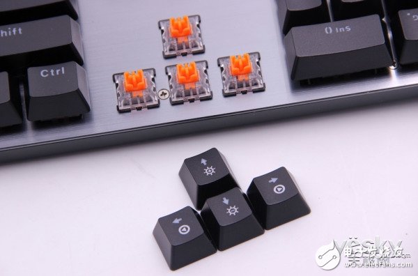

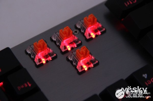

键轴方面,两款键盘都采用了最新的红外机械开关,触发行程为1.8±0.5mm,触发压力为50±10g,拥有明显的段落感。得益于红外开关的设计,键轴特有的无金属结构,产生了脆耳的撞击咔哒声,节奏感十足,并且它不会因为长时间的使用而变弱,持久清脆。这种开关也是专为游戏玩家打造,红外光瞬间遮断开闭,无需担心金属触点氧化损耗,触发信号零杂讯,消除接触抖动,触发准确,按键疾速响应,稳健操控。

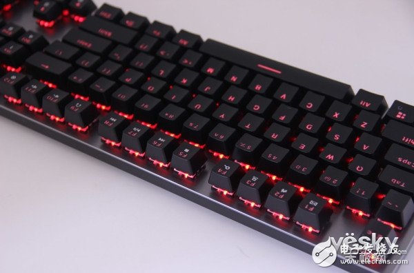

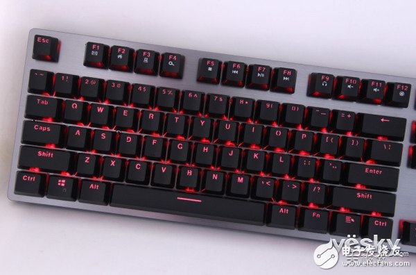

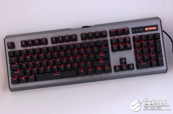

时下的机械游戏键盘流行多彩背光和幻彩特效等,令许多玩家眼花缭乱,所以有玩家更愿意回归纯真的单色背光,部分网吧用户同样不希望被周围强烈的灯光干扰。本次评测的雷柏V530L及V720L机械键盘都采用单色红色背光,狂热的纯红背光绽放在深灰色的机身上,划出一道美妙的红色光芒。
雷柏V530L背光机械游戏键盘
雷柏V530L背光机械游戏键盘
雷柏V530L背光机械游戏键盘
雷柏V530L背光机械游戏键盘
雷柏V530L背光机械游戏键盘
两款键盘都支持12种灯光效果,水波涟漪模式,流星模式,LOL模式,蜻蜓点水等模式。通过Fn+Esc键切换信仰VPRO灯光,在常亮模式、呼吸模式以及关闭之间随心切。其中,定位更高端的V720L两侧配有透亮条形侧灯,灯光跟随着VPRO灯一同闪耀,机身灯光整体呼应。

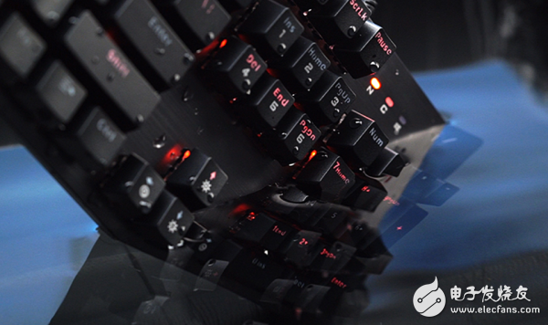

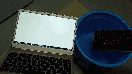

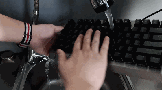

今天我们看到的雷柏V530L及V720L的防水防尘功能进一步升级,两款键盘都在PCB线路表面拥有一道清理的疏水纳米涂膜,有效的将灰尘隔离在外,并且达到IP68级的最高等级防水防尘设计。
键盘背面设有4个排水孔,为键盘提供了全方位的防水防尘保护,键盘背面配有4个排水孔,液体能够从疏水孔轻松排出。本次测试中,我们将两款键盘用水冲洗和浸泡在水桶中,感受到键盘丝毫不受影响,在水中依然能够继续工作。

估计还有不少玩家不太了解红外开关,最后再简单解释一下,相信大家都在动作或是冒险电影中看过那一条条的红外感应线,只要一触碰就会发出警报。红外开关就采用类似的原理,以对轴设计,一个键轴内拥有发射端和接收端,当切断两者之间的红外线便可触发,相较于传统的金属触碰自然有更大的优势。无论在响应方面还是防水防尘方面,理论上都天生优于传统机械键轴。
