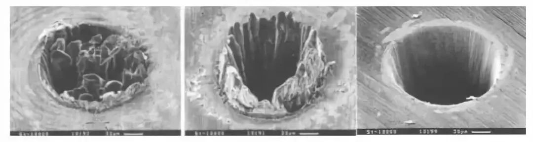

不同脉宽激光在100 μm厚的不锈钢薄片上打孔的效果
飞秒激光作用于金属时,由于飞秒激光的脉冲宽度小于电子-声子相互作用的时间尺度,电子吸收的激光能量来不及传给离子就结束了。所以电子的温度很高而离子的温度还很低,飞秒激光烧蚀金属是一个非平衡烧蚀。双温模型和改进的双温模型表明晶格的温度变化跟晶格热传导和电子-晶格耦合有关。在高强度(≥1014W/cm2) 飞秒激光的作用下,材料的电离完成于脉冲作用时间(~100 fs)结束前,此时金属和介质的烧蚀机理是一样的。
