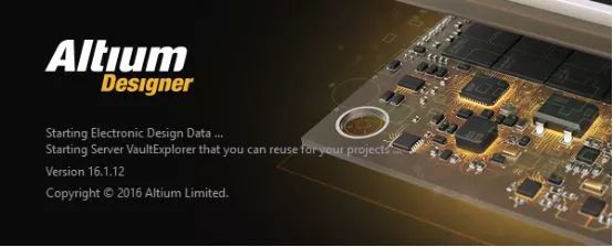

AD软件分析:
AD(包括PROTEL99) 这个软件的市场定位是一些简单的板子,比如单片机类,简单的工业类,一些相对简单的板子,用这个软件比较多。相对是偏低端产品设计。大部分都是简单的板子。大部分用这个软件的公司产品都是相对偏简单的。一般都是 2层  4层为主。在中国市场上,内地城市使用的比较多,发达城市比较少用。基本上可以说在发达城市,这个使用这个软件,找工作都不好找。
但是这个软件,在内地城市使用的占有率很高。这个软件在内地城市为什么这么高,我个人认为主要是因为这个软件在学校里面的推广做得比较好,因为每个读电子或者机电相关专业的学生在学校里面就有教这个,或者有要求去学这个。所以目前还在用这个软件的工程师,我可以肯定的是超过 80%是因为在学校里面用的,出社会后就继续用了。所以可以说这个软件如果没有中国大学生这一部分的市场,这个软件应该在中国市场上估计就非常少见了。

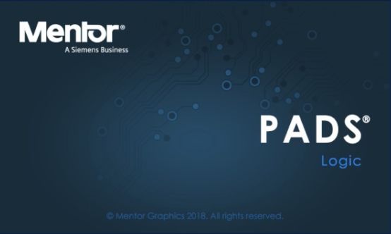

PADS软件分析:
PADS的前身是 POWER PCB ,这个软件界面菜单很少,上手不难。我估计也是这一点能得到了市场的认可。特别是消费类电子产品市场占有率非常高,早期都可以说在消费类产品里面差不多是垄断的地位,比如从早期的 VCD、DVD、MP3 、MP4、U盘、液晶电视,到现在的平板电脑、行车记录仪、车载电子产品、导航仪、数字机顶盒、安卓智能电视盒、手机等都是绝对的市场占有率。特别是手机PCB设计,PADS软件几乎占了垄断的优势。
在整个消费类电子产品里面,几乎PADS都占了大头。特别是前几年的市场占有率更是绝对的高。这几年因为allegro 这个软件慢慢的起来了。PADS占有率感觉有所下降的趋势。 但是目前在沿海发达城市里面,PADS还是占主流市场,特别是深圳大部分公司还是用PADS ,其次是allegro 。PADS找工作在深圳很容易。
