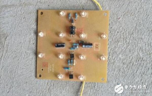

  led线路板制作的基本步骤:焊接—自检—互检—清洗—磨擦,下面小编来给大家详细介绍一下。
  1、焊接
  ①灯方向的判断:正面朝上,有黑色矩形所在的一边为负端;
  ②电路板的方向:正面朝上,有内外两个接线口的一端为左上角;
  ③电路板中灯方向的判断:从左上方的灯开始(顺时针旋转)依次是负正→正负→负正→正负;
  ④焊接:仔细焊接,做到每一个焊点都饱满,干净,无虚焊或漏焊。
  2、自检
  完成焊接后先检查焊点是否有虚焊,漏焊等,再用万用表触碰电路板的正负端点(外正内负),检查四盏LED灯是否同时亮,对不合格的电路板进行修改,直到所有电路板都能正常工作。
  3、互检
  自检过后一定要交由负责人进行检查,在负责人同意的情况下方可流入下一道工序。
  4、清洗
  用95%的酒精刷洗电路板,洗去板上的残留物,使电路板保持干净。
  5、磨擦
  将LED灯电路板逐个从整个板上拆下,用细砂纸(必要时可用粗砂纸,但必须征求负责人的同意)磨去电路板边上的毛刺,使电路板能够平整的放入固定座内(磨擦程度根据固定座的型号而定)。
  6、清洗
  用95%的酒精清洗电路板,洗去摩擦时留在电路板上的灰尘。
  7、接线
  分别用蓝色细线和黑色细线连接电路板,靠近内圈的接线点为负,接黑色线,靠近外圈的接线点为正,接红色线。接线时确保线由反面接向正面。
  8、自检
  对接线进行检查,要求每一根线都穿过焊盘,焊盘两边的线留在表面的长度要尽可能的短,轻拉细线不会出现断线或者松动。
  9、互检
  10、老练
  将部分电路板上的线按蓝线和黑线分开,以每盏LED灯15mA的电流通电(电压恒定为3.7V,对电流进行倍乘),老练时间一般为8小时。
