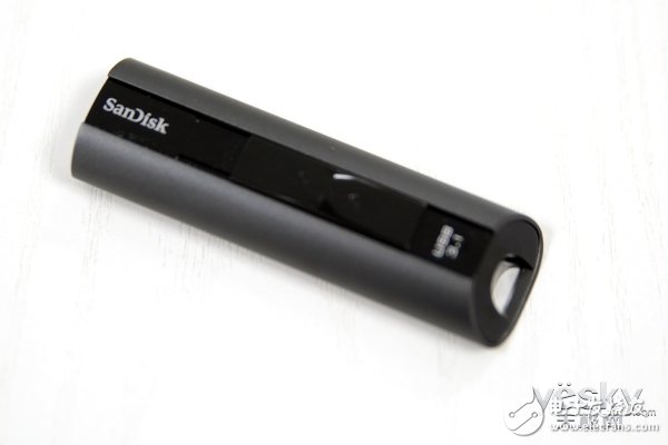

闪迪至尊超极速USB3.1固态闪存盘作为旗下闪存盘的”颠覆级“产品,以大容量、高速率的特质呈现,提供128GB、256GB两种容量选择,官方公布读取速度为420MB/s,写入速度为380MB/s,其速率已经非常接近于SATAIII接口固态硬盘的实际速率,也因此全新的至尊超极速USB3.1闪存盘被称作”固态闪存盘“。

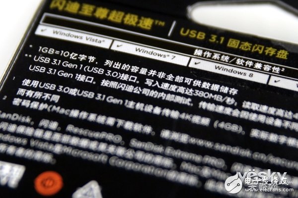

闪迪家族式的包装盒上清楚的标明采用USB3.1接口具备SSD性能,背面则良心的标出采用的USB3.1 Gen1规格,USB3.1 Gen1规格目前极限理论传输速率为5Gbps,虽然没有支持USB3.1 Gen2规格,闪迪至尊超极速USB3.1固态闪存盘依旧是目前速率最快的优盘产品之一。

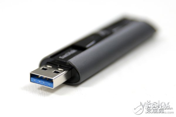

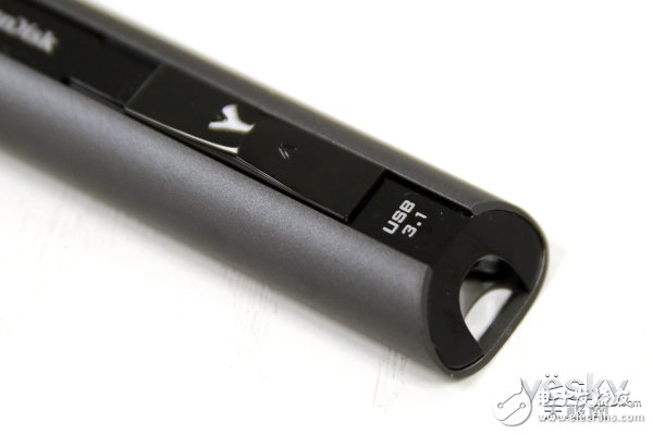

闪迪至尊超极速USB3.1固态闪存盘依旧采用一整块航空铝镁合金作为外壳,保护内部的USB接口和PCB板以及闪存颗粒,闪迪标志性的收缩USB接口设计,每次推出USB接口手感非常顺滑,采用收缩隐藏式USB接口不仅可以确保USB接口的耐用性,也避免了过去USB盖帽遗失的”诟病“,细节之中展现出的深度应用考量一直是闪迪产品的核心之处。随产品同样附赠RescuePro恢复软件,提供1年的免费使用,硬件+软件的增值化策略也是闪迪不断获得市场高占有略的策略之一。

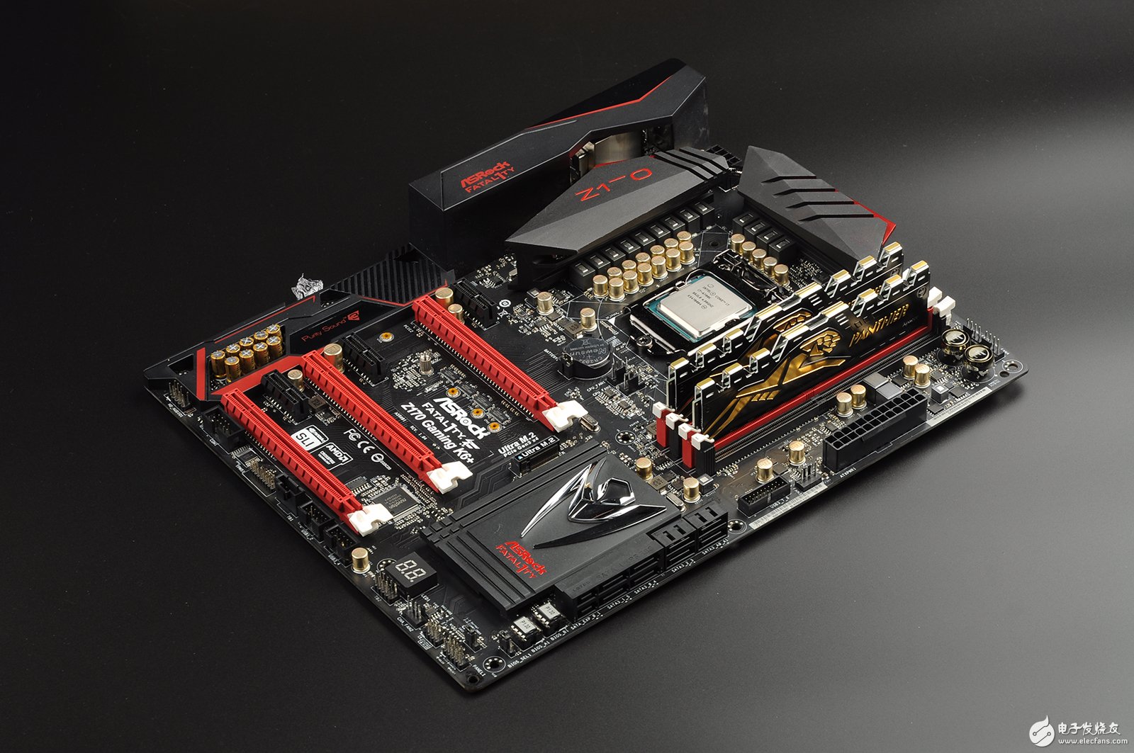

主板华擎Z170 Gaming K6+

优盘测试最真实的测试数据无疑是实际拷贝,华擎Z170 Gaming主板拥有原生的USB3.1接口,我们通过实际拷贝一个单个容量3.82GB的容量文件,以及一个充满碎片文件的文件夹来测试其实际在大容量文件读写以及碎片文件读写方面的实际性能,从测试数据来看单个大容量文件写入为161MB/s,单个大容量文件读取为375MB/s;在碎片文件读写方面,碎文件写入闪迪至尊超极速USB3.1固态闪存盘实际传输耗时小于10秒,在传输速率上相较于USB3.0优盘快在速率上有着质的提升。
