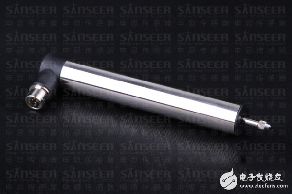

随着我国自动化程度的不断提高,传感器的用量越来越大,开发高新技术位移传感器产品具有广阔的前景。LVDT位移传感器具有精度高,动态特性好,工作可靠,使用方便等特点,得到了消费者的青睐。那么LVDT位移传感器在工业自动化中的应用如何呢?以下是申思测控小编的分享:

注塑机采用压力传感器和LVDT来控制和测量用于开合模具和控制进料等工作的执行器的液压和气压。LVDT位移传感器特别适用于对精度、可重复的过载保护、零位和量程误差要求极高的应用。这类传感器不需要在生产期间进行调节,易与安装和维护,它降低了安装成本,且具有良好的性能。此外,由于产品尺寸较小,使用不锈钢外壳,因此简化了物料溢出后的清洁工作。
