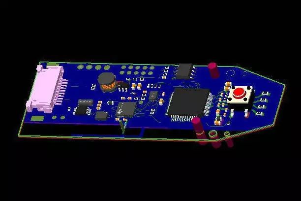

STEP 4:预览效果
所有的PCB封装和STEP文件对应好后,可以预览下效果。找到菜单View-->3D Viewer或者点工具栏上对应的图标。
allegro
打开后出现预览页面,需要注意的是,默认上面是没有元件模型的,需要在菜单中找到View-->Dynamic Layer visibility前面的勾点掉,就会出现放好的元件模型了,如下图。
是不是已经小有成就感了??哈哈,但是这时候离最终的效果还差得远呢。这会你要检查下有没有什么地方元件没有放好的,如果全部OK了,咱们再进入下一步。

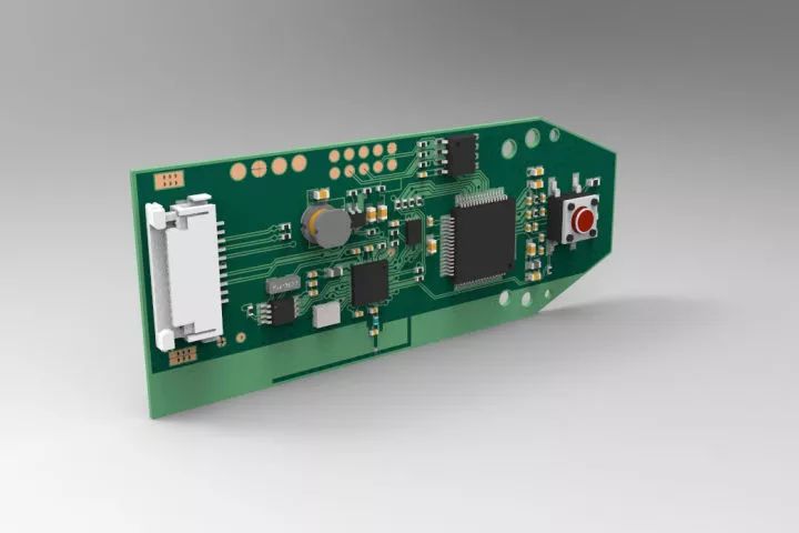

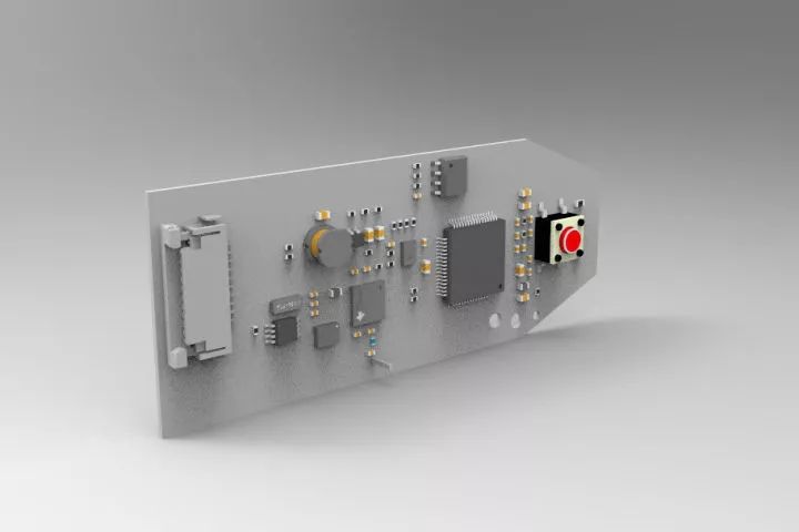

STEP 6:渲染
使用渲染软件,如KeyShot进行渲染。具体渲染过程比较简单,不细讲了,无非就是选颜色选材质,让各部分更加接近真实的效果,相信你一定可以的。
渲染之前的效果
渲染之后的效果
